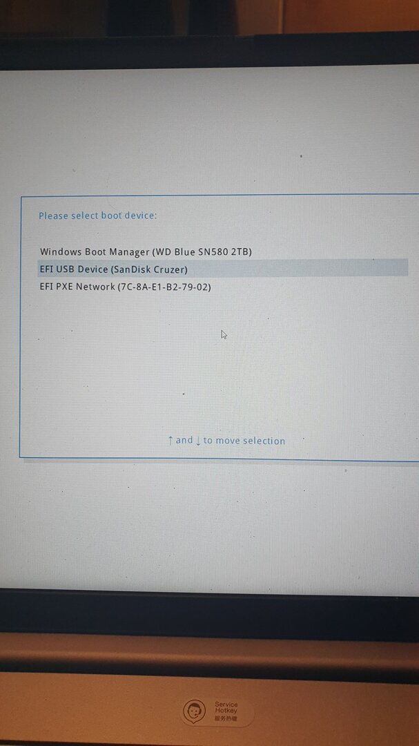

Just to be sure: is de installatie-usb ingeplugd als je opstart?
Heb je gezocht in je bios (F2) of gekeken in je bootmenu (F12)?
Mogelijks zijn andere functietoetsen nodig om in je bios of bootmenu te komen.

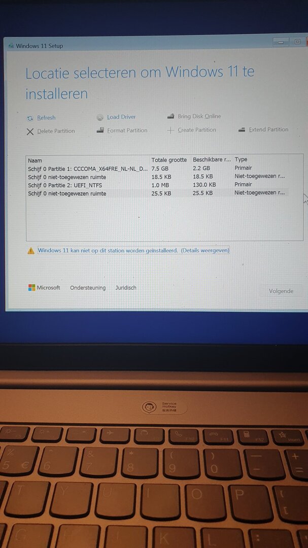

Dit nog geprobeerd,   Laptop aan en gelijk op F12 gedrukt. Krijg dan het scherm van Foto1 (zie bijlage)  Ik Kies dan USB als boot device.  Gaat USB lezen, moet dan toetsenbord indeling selecteren en uiteindelij laat hij zien welke schijven hij vindt. (foto 2)  Geen WD blue van 2 TB. die zit in zijn slot maar is nagel nieuw, en niet geformateerd op GPT.

Het probleem met de usb-stick is opgelost zie ik. Nu nog de SSD.
Ik denk in de richting van het ontbreken van de juiste drivers.
Kijk eens naar de video https://www.youtube.com/watch?v=tG8GlVpGX0g
Onder de video staat info die je kunt uitklappen en daar staat een link naar een bestand waarmee je misschien verder kan.
Kijk nadien ook eens op volgende link: https://support-en.sandisk.com/app/answers/detailweb/a_id/51469/h/p2 voor een ander probleem dat bij sommige modellen opduikt.

De link staat er nochtans bij mij. Ziehier https://ubergeeks.biz/wp-content/uploads/2023/12/IRST-Intel-HD.zip
Pak de folder in het zipbestand uit naar de usb-stick waarop je reeds de Windows ISO hebt gezet (mag ook op een andere stick zijn natuurlijk).
Start nadien de installatie opnieuw zoals je hier deed en klik dan op het moment dat je de locatie moet selecteren op "Load Driver" en navigeer naar de folder waar je de drivers uitpakte.
Geen idee of het gaat werken, maar je moet in ieder geval de mogelijkheden uitzoeken die je eventueel verder kunnen helpen.
De update van de firmware van de SSD is voor een ander probleem (BSOD), maar probeer eerst de SSD zichtbaar te krijgen zoals hierboven beschreven.
