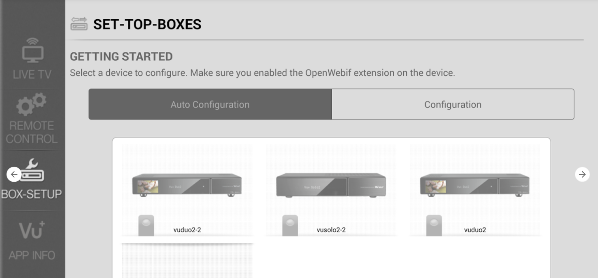

Moderator ceesv Geplaatst: 9 februari 2025 Moderator Geplaatst: 9 februari 2025 Wanneer je de juiste app gedownload hebt zie je nu dit. Bij auto configuratie zou je ontvanger gevonden oeten zijn, anders moet je bij manual configuratie het ip adres van je Vu+ ontvanger invullen. Daarna kan je op "live TV" je gewenste zender selecteren. Default player zegt mij niets, dat is bij deze app niet van toepassing. Gaat niet bestaat niet! 65" 4-K OLED, Vu+ Duo 4K SE BT, Vu+ Solo 4K, Rebox-8500, Rebox-8000, Wavefrontier T-90, Satlook Digital NIT, Megasat HD5 Combo Gebruik je een advertentie blocker? Maak dan een uitzondering voor onze website. Zonder advertentie (inkomsten) kan deze site niet voortbestaan.
