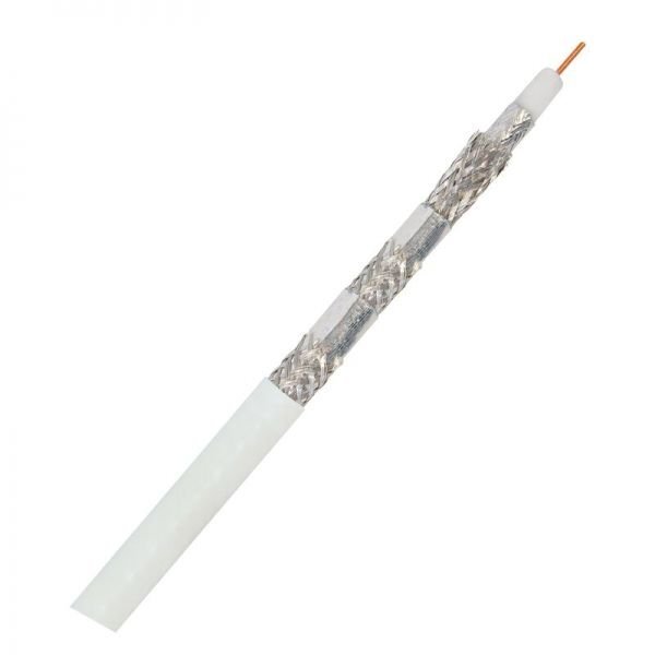

Sprietje Geplaatst: 16 mei Geplaatst: 16 mei 1 uur geleden, satvet zei: Even een heel klein stukje kern afgeknipt, ging gelijk spontaan op zoek naar de magneet (wel een zware uit een luidspreker), duidelijk een ijzerkern kabel. En dat moet je dus zeker niet hebben als je ook nog 3 motoren moet voeden. Is het nu toch de coaxkabel met 4 afschermlagen, eerst folie, dan vlechtmantel, dan weer folie en dan weer vlechtmantel? Is de Koka 9 eca soepeler dan de bestaande coax?
satvet Geplaatst: 16 mei Auteur Geplaatst: 16 mei Op eerste gezicht het bekende vlechtwerk en daarna folie, maar zal het eens beter bekijken. De koka is juist stugger en een fractie dikker, ben er net 3 uur mee bezig geweest om te vervangen en heb beide vele malen over de volle lengte door mijn handen gehad en de koka is aanzienlijk stugger. Schat nog een paar uurtjes en klaar, nog zo'n 3 meter te gaan. 😉 Leuk hoor, kabels wegwerken op boten. 🙂
Sprietje Geplaatst: 16 mei Geplaatst: 16 mei (aangepast) Ik beschrijf de afschermlagen van binnen naar buiten omdat als er meer afschermlagen bij komen, deze er steeds aan de buitenkant bij komen. Bijlage: coax 6-voudig afgeschermd. 16 mei aangepast door Sprietje

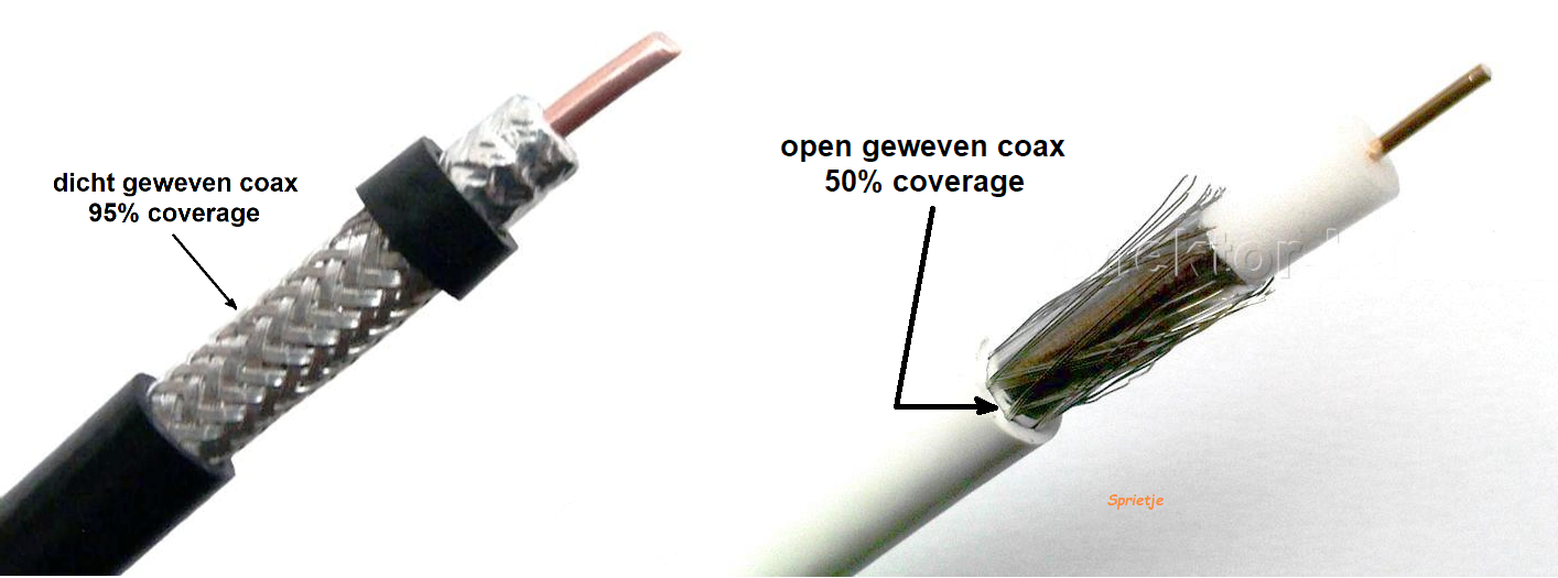

Sprietje Geplaatst: 17 mei Geplaatst: 17 mei (aangepast) Ja, er wordt veel rommel verkocht op het gebied van coax. De vlechtmantel ligt meestal tussen de 50 en 95%, zie bijlage. En dan ook nog het verschil waarvan die gemaakt is. Uit kostenoverweging wordt de vlechtmantel tegenwoordig meestal van hele dunne aluminium draadjes gemaakt. Die zijn heel kwetsbaar vooral voor f-connectors die je er op schroeft. Veel beter is een koperen vlechtmantel. Die is veel robuuster en geleidt de gelijkstroom ook beter. De koka 9eca heeft alleen maar de beste materialen. Je had misschien beter ook meteen met de coax ook passende f-connectors moeten bestellen. 17 mei aangepast door Sprietje

Sprietje Geplaatst: 18 mei Geplaatst: 18 mei Koka 9 eca: Braiding Tinned copper wire ≥ 80% coverage 80% is al behoorlijk hoog. De bekende Koka 799 heeft maar een coverage van 60% en de veel geprezen Belden H125 maar 34%.
