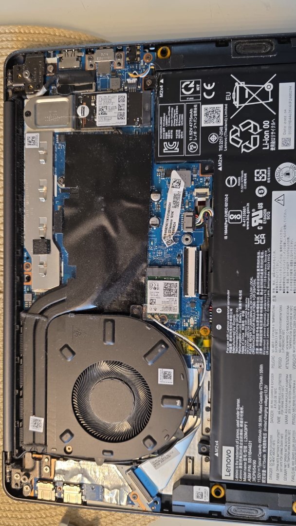

ton2207 Geplaatst: 5 mei 2025 Geplaatst: 5 mei 2025 Mijn dochter heeft een Lenovo laptop van 3 jaar oud. Sinds vorige week start deze niet meer op en is helemaal dood. Het indrukken van het aan/uit knopje op het toetsenbord heeft geen enkel effect. Ook niet als we de knop lang indrukken (we hebben hem zelfs een minuut ingedrukt gehouden). Met de stroomadapter zien we wel het witte lampje bij de aansluiting, dat betekent dat er wel stroom binnenkomt. Ook hebben we andere adapters geprobeerd, geen enkel effect, geen enkel teken van leven. Als we de laptop open maken zien we geen rare dingen of losliggende aansluitingen, ook niet bij de aansluiting van de adapter (zie ook bijgevoegde foto). We zijn er mee naar een PC reparateur geweest en die verklaarde het moederbord kapot. Wat ik thuis nog gedaan heb is de batterij verwijderd omdat die mogelijk zou kunnen storen als er een defect in de batterij is, ook dat hielp niet. Mijn vraag is of er nog iemand een idee heeft wat ik nog meer zou kunnen doen om nieuw leven in de laptop te krijgen. Ik heb geen reserveonderdelen, maar ik durf wel onderdelen los te halen etc. Alvast bedankt! Wat niet beter wordt, blijft niet goed.
Moderator ceesv Geplaatst: 5 mei 2025 Moderator Geplaatst: 5 mei 2025 De power controller chip zal defect zijn of een condensator veroorzaakt sluiting. Laptop reparateurs op youtube laten regelmatig zien hoe die computer te repareren is. Werk voor specialisten, met het juiste gereedschap, een microscoop en een vaste hand. Maar is de laptop dat nog waard? Gaat niet bestaat niet! 65" 4-K OLED, Vu+ Duo 4K SE BT, Vu+ Solo 4K, Rebox-8500, Rebox-8000, Wavefrontier T-90, Satlook Digital NIT, Megasat HD5 Combo Gebruik je een advertentie blocker? Maak dan een uitzondering voor onze website. Zonder advertentie (inkomsten) kan deze site niet voortbestaan.
