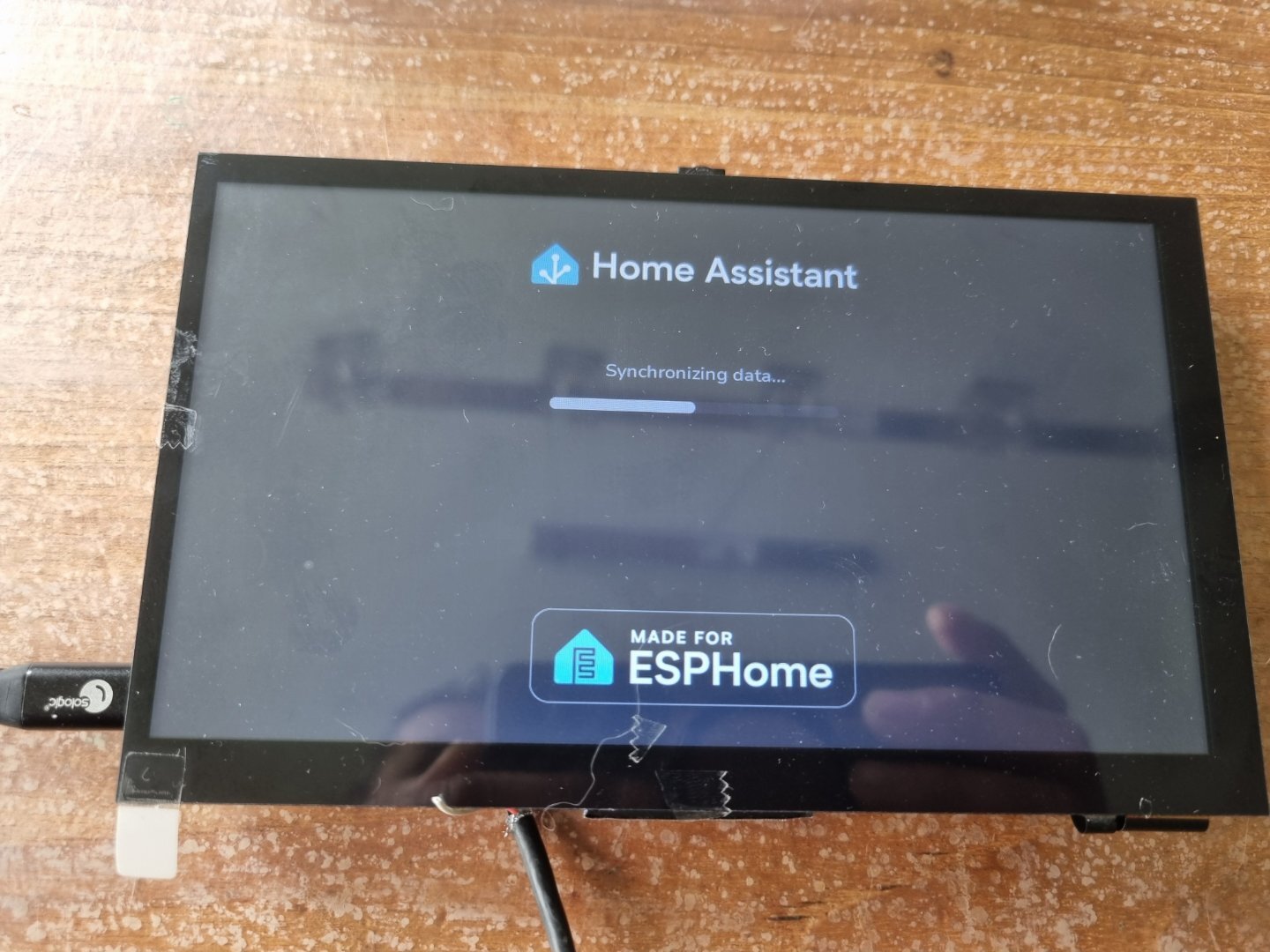

Big fellow Geplaatst: 27 mei Geplaatst: 27 mei Ik heb hier een mooi display van Waveshare liggen, 7" 800x480 resolutie, waar ik met de hulp van de online documentatie ESPHome + LVGL aan de gang heb gekregen. Nu heb ik op mijn display een paar buttons gecreëerd, maar ik krijg het niet voor elkaar aan de aanraking van de button een actie te knopen. Als ik op de button "klik" (met mijn vingers) dan zie ik dat het geregistreerd wordt (button reageerd), zie ik in de log files dat er een "touch" actie is gedetecteerd, maar ik wat ik ook probeer, ik krijg het niet voor elkaar om een actie aan de button te hangen. Dit is een deel van de yaml: widgets: - label: text: "Living" - button: id: but_living_lights width: 150 # choose the button dimensions so height: 150 # they fill the columns nincely as they flow widgets: - label: id: living_lights align: CENTER text_font: mdi_64 text: "\U000F0336" # mdi-lightbulb-outline on_press: - homeassistant.action: action: group.toggle data: entity_id: group.living De indentatie is vanwege de yaml structuur. In plaats van "on_press" heb ik ook "on_release" geprobeerd, geen geluk 😞 . Vreemd genoeg is "on_touch" geen optie hier.... Mijn vraag is dus wat ik mis / fout doe.... Tot nu toe pas een halve dag gekost... 😞 (OK, dat was inclusief het werkend krijgen van het display... 😉 ) “Success is not final, failure is not fatal: it is the courage to continue that counts.” ~ Winston Churchill

Big fellow Geplaatst: 28 mei Auteur Geplaatst: 28 mei (aangepast) Log file van een touch event 21:02:43 [I] [Touch points: 28]: id=0 x=677, y=332 x.raw=678, y.raw=333 21:02:43 [I] [Touch:415] Touch detected at x=677, y=332 21:02:43 [D] [main:228] LVGL resuming 21:02:43 [D] [switch:012] 'lcdbacklight' Turning ON. 21:02:43 [D] [switch:055] 'lcdbacklight': Sending state ON 21:02:46 [D] [text_sensor:064] 'Uptime Human Readable': Sending state '1d 1h 2m 44s' 21:02:46 [D] [sensor:093] 'Uptime Sensor': Sending state 90163.87500 s with 0 decimals of accuracy Als ik de yaml aanpas naar: widgets: - label: text: "Living" - button: id: but_living_lights width: 150 # choose the button dimensions so height: 150 # they fill the columns nincely as they flow widgets: - label: id: living_lights align: CENTER text_font: mdi_64 text: "\U000F0336" # mdi-lightbulb-outline on_press: then: switch.toggle: living_touch De "switch" is als volgt geconfigureerd: switch: - platform: homeassistant id: living_touch entity_id: switch.living_touched name: living_lights_button Krijg ik dit resultaat: Compiling .pioenvs/frontdoordisplay/src/main.cpp.o Linking .pioenvs/frontdoordisplay/firmware.elf /data/cache/platformio/packages/toolchain-xtensa-esp-elf/bin/../lib/gcc/xtensa-esp-elf/13.2.0/../../../../xtensa-esp-elf/bin/ld: .pioenvs/frontdoordisplay/src/main.cpp.o:(.literal._Z5setupv+0x124): undefined reference to `_ZTVN7esphome13homeassistant19HomeassistantSwitchE' /data/cache/platformio/packages/toolchain-xtensa-esp-elf/bin/../lib/gcc/xtensa-esp-elf/13.2.0/../../../../xtensa-esp-elf/bin/ld: .pioenvs/frontdoordisplay/src/main.cpp.o:(.literal._Z5setupv+0x128): undefined reference to `_ZTVN7esphome13homeassistant19HomeassistantSwitchE' collect2: error: ld returned 1 exit status *** [.pioenvs/frontdoordisplay/firmware.elf] Error 1 Zoeken gaat voort.... 28 mei aangepast door Big fellow “Success is not final, failure is not fatal: it is the courage to continue that counts.” ~ Winston Churchill

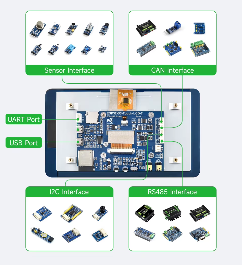

Big fellow Geplaatst: 28 mei Auteur Geplaatst: 28 mei Voor het geval dat iemand zich afvraagt welk display het is: Waveshare ESP32-S3-Touch-LCD7 . Als ik dit eenmaal goed werkend heb, dan is het zeker een zeer mooie optie voor mensen die een groter touch display willen hebben voor hun home assistant installatie 🙂 “Success is not final, failure is not fatal: it is the courage to continue that counts.” ~ Winston Churchill

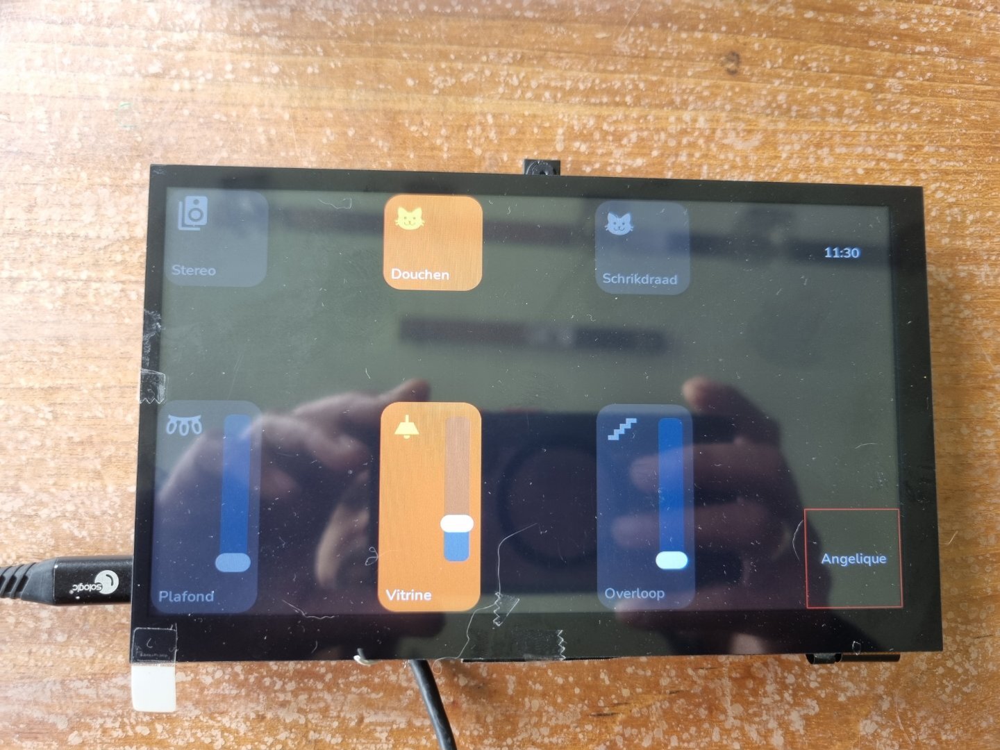

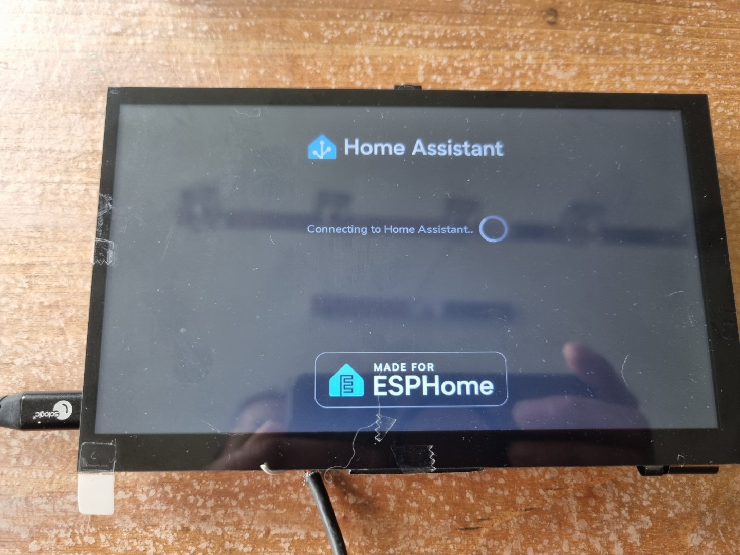

Big fellow Geplaatst: 11 november Auteur Geplaatst: 11 november (aangepast) Ok, het heeft even geduurd, want het kwam een beetje op de achtergrond, maar vandaag toch weer eens opgepakt. Met wat hulp van chatgpt, wat voor programmeren echt veel helpt!, ben ik tot dit gekomen: ################################################################################ # Substitution Variables ################################################################################ substitutions: device_internal_name: frontdoordisplay device_wifi_name: frontdoordisplay device_friendly_name: Front Door Display device_sampling_time: 30s # glyphs lightbulb: "\U000F0335" ceiling_light: "\U000F0769" lamp: "\U000F06B5" floor_lamp: "\U000F08DD" string_lights: "\U000F12BA" track_light: "\U000F0914" bulkhead_light: "\U000F1A2F" led_strip: "\U000F07D6" coach_lamp: "\U000F1020" ceiling_fan_light: "\U000F1798" previous: "\U0000F053" next: "\U0000F054" home: "\U0000F015" ################################################################################ # Globals ################################################################################ globals: - id: wifi_connection type: bool restore_value: no initial_value: "false" - id: is_dark_theme type: bool restore_value: yes initial_value: "false" ################################################################################ # Board Configuration ################################################################################ esphome: name: ${device_internal_name} friendly_name: ${device_friendly_name} platformio_options: build_flags: "-DBOARD_HAS_PSRAM" board_build.arduino.memory_type: qio_opi board_build.flash_mode: dio board_upload.maximum_ram_size: 524288 on_boot: priority: -10 then: - if: condition: lambda: |- auto *ts = id(ha_sun_state).state.c_str(); return strcmp(ts, "below_horizon") == 0; then: - script.execute: set_dark_theme else: - script.execute: set_light_theme psram: mode: octal speed: 80MHz esp32: board: esp32s3box variant: ESP32S3 flash_size: 8MB framework: type: esp-idf # Let ESPHome choose a compatible IDF (>=5.4.2) ################################################################################ # Enable logging ################################################################################ logger: logs: component: ERROR ################################################################################ # Enable Home Assistant API ################################################################################ api: reboot_timeout: 0s encryption: key: "uRtk1Gt/EJAZAaGiulQcblYx19oXbVXx3vDe40brfeY=" on_client_connected: - if: condition: lambda: 'return (0 == client_info.find("Home Assistant "));' then: - lvgl.widget.show: lbl_hastatus on_client_disconnected: - if: condition: lambda: 'return (0 == client_info.find("Home Assistant "));' then: - lvgl.widget.hide: lbl_hastatus ################################################################################ # OTA ################################################################################ ota: - platform: esphome password: "13a4051e6dc69ddf343f55949738fdb8" ################################################################################ # WiFi ################################################################################ wifi: networks: - ssid: !secret wifi_ssid password: !secret wifi_password ap: password: SuperSecret! captive_portal: ################################################################################ # Web Server ################################################################################ web_server: port: 80 version: 2 include_internal: true local: true ################################################################################ # I2C Bus ################################################################################ i2c: sda: GPIO08 scl: GPIO09 scan: True id: bus_a ################################################################################ # IO Extender ################################################################################ ch422g: - id: ch422g_hub ################################################################################ # Switch ################################################################################ switch: - platform: restart name: "Restart" id: device_restart - platform: safe_mode name: Use Safe Mode id: device_safe_mode - platform: gpio id: lcdbacklight name: lcdbacklight pin: ch422g: ch422g_hub number: 2 mode: output: true inverted: false restore_mode: ALWAYS_ON ################################################################################ # Interval ################################################################################ interval: - interval: 10s then: - if: condition: wifi.connected: then: - lambda: |- id(wifi_connection) = true; else: - lambda: |- id(wifi_connection) = false; ################################################################################ # Sensors ################################################################################ sensor: - platform: wifi_signal name: "WiFi Signal Sensor" id: ${device_internal_name}_wifi_signal_sensor update_interval: ${device_sampling_time} - platform: uptime name: "Uptime Sensor" id: ${device_internal_name}_uptime_sensor update_interval: ${device_sampling_time} internal: true on_raw_value: then: - text_sensor.template.publish: id: ${device_internal_name}_uptime_human state: !lambda |- int seconds = round(id(${device_internal_name}_uptime_sensor).raw_state); int days = seconds / (24 * 3600); seconds = seconds % (24 * 3600); int hours = seconds / 3600; seconds = seconds % 3600; int minutes = seconds / 60; seconds = seconds % 60; return ( (days ? to_string(days) + "d " : "") + (hours ? to_string(hours) + "h " : "") + (minutes ? to_string(minutes) + "m " : "") + (to_string(seconds) + "s") ).c_str(); - platform: homeassistant id: battery_charging entity_id: sensor.1be6e4_Battery_Power internal: true - platform: homeassistant id: grid_output entity_id: sensor.grid_output internal: true - platform: homeassistant id: grid_input entity_id: sensor.grid_input internal: true - platform: homeassistant id: solar_gen entity_id: sensor.1be6e4_ac_output_total_power internal: true - platform: homeassistant id: home_use entity_id: sensor.1be6e4_total_consumption_power internal: true - platform: homeassistant id: battery_soc entity_id: sensor.1be6e4_remaining_battery_capacity internal: true - platform: template name: "Living lights" id: living_touch ################################################################################ # Text Sensors ################################################################################ text_sensor: - platform: wifi_info ip_address: name: IP Address id: ${device_internal_name}_ip_address ssid: name: Connected SSID id: ${device_internal_name}_connected_ssid mac_address: name: Mac Wifi Address id: ${device_internal_name}_mac_address - platform: template name: Uptime Human Readable id: ${device_internal_name}_uptime_human icon: mdi:clock-start - platform: template name: RTC id: label_clock # Sun state from HA for theme switching - platform: homeassistant id: ha_sun_state entity_id: sun.sun internal: true on_value: then: - if: condition: lambda: 'return x == "below_horizon";' then: - script.execute: set_dark_theme else: - script.execute: set_light_theme ################################################################################ # Home Assistant Button Entities (16 total) ################################################################################ button: # Page 1 (11..18) - platform: template name: "button-11" id: ha_button_11 - platform: template name: "button-12" id: ha_button_12 - platform: template name: "button-13" id: ha_button_13 - platform: template name: "button-14" id: ha_button_14 - platform: template name: "button-15" id: ha_button_15 - platform: template name: "button-16" id: ha_button_16 - platform: template name: "button-17" id: ha_button_17 - platform: template name: "button-18" id: ha_button_18 # Page 2 (21..28) - platform: template name: "button-21" id: ha_button_21 - platform: template name: "button-22" id: ha_button_22 - platform: template name: "button-23" id: ha_button_23 - platform: template name: "button-24" id: ha_button_24 - platform: template name: "button-25" id: ha_button_25 - platform: template name: "button-26" id: ha_button_26 - platform: template name: "button-27" id: ha_button_27 - platform: template name: "button-28" id: ha_button_28 ################################################################################ # Colors ################################################################################ color: - id: my_red red: 100% green: 0% blue: 0% - id: my_pink red: 100% green: 10% blue: 40% - id: my_yellow red: 100% green: 100% blue: 0% - id: my_green red: 0% green: 100% blue: 0% - id: my_blue red: 0% green: 0% blue: 100% - id: my_gray red: 50% green: 50% blue: 50% - id: my_white red: 100% green: 100% blue: 100% - id: my_black red: 0% green: 0% blue: 0% ################################################################################ # Fonts ################################################################################ font: - file: "fonts/arial.ttf" id: arial_48 size: 48 - file: "fonts/arial.ttf" id: arial_36 size: 36 - file: "fonts/arial.ttf" id: arial_24 size: 24 - file: "gfonts://Roboto" id: roboto10 size: 10 bpp: 4 - file: "fonts/materialdesignicons-webfont.ttf" id: mdi_64 size: 64 bpp: 4 glyphs: [ "\U000F0335", # mdi-lightbulb "\U000F0336", # mdi-lightbulb-outline ] ################################################################################ # Display ################################################################################ display: - platform: rpi_dpi_rgb id: my_display update_interval: never auto_clear_enabled: false color_order: RGB pclk_frequency: 16MHZ dimensions: width: 800 height: 480 de_pin: number: 5 hsync_pin: number: 46 ignore_strapping_warning: true vsync_pin: number: 3 ignore_strapping_warning: true pclk_pin: 7 pclk_inverted: true reset_pin: ch422g: ch422g_hub number: 3 hsync_back_porch: 8 hsync_front_porch: 8 hsync_pulse_width: 4 vsync_back_porch: 16 vsync_front_porch: 16 vsync_pulse_width: 4 data_pins: red: - 1 - 2 - 42 - 41 - 40 blue: - 14 - 38 - 18 - 17 - 10 green: - 39 - 0 - 45 - 48 - 47 - 21 ################################################################################ # Touchscreen ################################################################################ touchscreen: platform: gt911 id: my_touch interrupt_pin: GPIO4 reset_pin: ch422g: ch422g_hub number: 1 mode: OUTPUT on_touch: - lambda: |- ESP_LOGI("Touch", "Touch detected at x=%d, y=%d", touch.x, touch.y); on_release: - if: condition: lvgl.is_paused then: - logger.log: "LVGL resuming" - lvgl.resume: - lvgl.widget.redraw: - switch.turn_on: lcdbacklight on_update: - lambda: |- for (auto touch: touches) { if (touch.state <= 2) { ESP_LOGI("Touch points:", "id=%d x=%d, y=%d x.raw=%d, y.raw=%d", touch.id, touch.x, touch.y, touch.x_raw, touch.y_raw); } } ################################################################################ # Number ################################################################################ number: - platform: template name: LVGL Screen timeout optimistic: true id: display_timeout unit_of_measurement: "s" initial_value: 45 restore_value: true min_value: 10 max_value: 180 step: 5 mode: box ################################################################################ # Scripts (theme switching) ################################################################################ script: - id: set_dark_theme mode: queued then: - lambda: 'id(is_dark_theme) = true;' # Bottom nav + page headers - lvgl.widget.update: { id: top_layer, styles: header_footer_dark } - lvgl.widget.update: { id: [header_page1, header_page2], styles: header_footer_dark } # Buttons (resting state for dark theme) - lvgl.widget.update: id: - button_11 - button_12 - button_13 - button_14 - button_15 - button_16 - button_17 - button_18 - button_21 - button_22 - button_23 - button_24 - button_25 - button_26 - button_27 - button_28 styles: btn_dark - id: set_light_theme mode: queued then: - lambda: 'id(is_dark_theme) = false;' - lvgl.widget.update: { id: top_layer, styles: header_footer_light } - lvgl.widget.update: { id: [header_page1, header_page2], styles: header_footer_light } - lvgl.widget.update: id: - button_11 - button_12 - button_13 - button_14 - button_15 - button_16 - button_17 - button_18 - button_21 - button_22 - button_23 - button_24 - button_25 - button_26 - button_27 - button_28 styles: btn_light ############################################ START OF LVGL lvgl: on_idle: timeout: !lambda "return (id(display_timeout).state * 1000);" then: - logger.log: "LVGL is idle" - switch.turn_off: lcdbacklight - lvgl.pause: theme: label: text_font: montserrat_24 button: bg_color: 0x2F8CD8 bg_grad_color: 0x005782 bg_grad_dir: VER bg_opa: COVER border_color: 0x0077b3 border_width: 1 text_color: 0xFFFFFF pressed: bg_color: 0x006699 bg_grad_color: 0x00334d checked: bg_color: 0x1d5f96 bg_grad_color: 0x03324A text_color: 0xfff300 buttonmatrix: bg_opa: TRANSP border_color: 0x0077b3 border_width: 0 text_color: 0xFFFFFF pad_all: 0 items: bg_color: 0x2F8CD8 bg_grad_color: 0x005782 bg_grad_dir: VER bg_opa: COVER border_color: 0x0077b3 border_width: 1 text_color: 0xFFFFFF text_font: montserrat_24 pressed: bg_color: 0x006699 bg_grad_color: 0x00334d checked: bg_color: 0x1d5f96 bg_grad_color: 0x03324A text_color: 0x005580 switch: bg_color: 0xC0C0C0 bg_grad_color: 0xb0b0b0 bg_grad_dir: VER bg_opa: COVER checked: bg_color: 0x1d5f96 bg_grad_color: 0x03324A bg_grad_dir: VER bg_opa: COVER knob: bg_color: 0xFFFFFF bg_grad_color: 0xC0C0C0 bg_grad_dir: VER bg_opa: COVER slider: border_width: 1 border_opa: 15% bg_color: 0xcccaca bg_opa: 15% indicator: bg_color: 0x1d5f96 bg_grad_color: 0x03324A bg_grad_dir: VER bg_opa: COVER knob: bg_color: 0x2F8CD8 bg_grad_color: 0x005782 bg_grad_dir: VER bg_opa: COVER border_color: 0x0077b3 border_width: 1 text_color: 0xFFFFFF style_definitions: - id: header_footer bg_color: 0x2F8CD8 bg_grad_color: 0x005782 bg_grad_dir: VER bg_opa: COVER border_opa: TRANSP radius: 0 pad_all: 0 pad_row: 0 pad_column: 0 border_color: 0x0077b3 text_color: 0xFFFFFF width: 100% height: 30 - id: header_footer_light bg_color: 0x2F8CD8 bg_grad_color: 0x005782 bg_grad_dir: VER bg_opa: COVER border_opa: TRANSP radius: 0 pad_all: 0 text_color: 0xFFFFFF width: 100% height: 30 - id: header_footer_dark bg_color: 0x111418 bg_grad_color: 0x0A0C0F bg_grad_dir: VER bg_opa: COVER border_opa: TRANSP radius: 0 pad_all: 0 text_color: 0xE0E0E0 width: 100% height: 30 # Resting styles - id: btn_light bg_color: 0x2F8CD8 bg_grad_color: 0x005782 bg_grad_dir: VER bg_opa: COVER border_color: 0x0077b3 border_width: 1 text_color: 0xFFFFFF - id: btn_dark bg_color: 0x1A1F24 bg_grad_color: 0x111418 bg_grad_dir: VER bg_opa: COVER border_color: 0x2A3036 border_width: 1 text_color: 0xE0E0E0 # Temporary "pressed" darker style for dark theme - id: btn_darker bg_color: 0x0F1216 bg_grad_color: 0x0A0C0F bg_grad_dir: VER bg_opa: COVER border_color: 0x1C2228 border_width: 1 text_color: 0xD0D0D0 # Bottom navigation bar top_layer: widgets: - label: text_font: montserrat_12 text: "\uF1EB" id: lbl_hastatus hidden: true align: top_right x: -2 y: 7 text_align: right text_color: 0xFFFFFF - buttonmatrix: align: bottom_mid styles: header_footer_light pad_all: 0 outline_width: 0 id: top_layer items: styles: header_footer_light text_font: montserrat_12 rows: - buttons: - id: page_prev text: "\uF053" on_press: then: lvgl.page.previous: - id: page_home text: "\uF015" on_press: then: lvgl.page.show: main_page - id: page_next text: "\uF054" on_press: then: lvgl.page.next: # Pages (2 × 8 buttons) pages: - id: main_page widgets: - obj: id: header_page1 align: TOP_MID styles: header_footer_light widgets: - label: text: "Page 1" align: CENTER text_align: CENTER text_color: 0xFFFFFF - obj: align: CENTER width: 720 height: 400 pad_all: 6 bg_opa: TRANSP border_opa: TRANSP layout: type: FLEX flex_flow: ROW_WRAP flex_align_main: SPACE_EVENLY flex_align_cross: CENTER widgets: # Buttons 11..18 - button: id: button_11 styles: btn_light width: 170 height: 150 widgets: [ { label: { text_font: mdi_64, x: 40, y: 5, text_align: CENTER, text: "${lightbulb}" } }, { label: { text_align: CENTER, y: 75, text_color: 0xFFFFFF, text: "Living Room" } } ] on_press: then: - if: { condition: { lambda: 'return id(is_dark_theme);' }, then: { lvgl.widget.update: { id: button_11, styles: btn_darker } }, else: { lvgl.widget.update: { id: button_11, styles: btn_dark } } } - button.press: ha_button_11 - homeassistant.event: { event: esphome.button_pressed, data: { button: "button-11" } } on_release: then: - if: { condition: { lambda: 'return id(is_dark_theme);' }, then: { lvgl.widget.update: { id: button_11, styles: btn_dark } }, else: { lvgl.widget.update: { id: button_11, styles: btn_light } } } - button: id: button_12 styles: btn_light width: 170 height: 150 widgets: [ { label: { text_font: mdi_64, x: 20, y: 5, text_align: CENTER, text: "${lightbulb}" } }, { label: { text_align: CENTER, x: 20, y: 75, text_color: 0xFFFFFF, text: "Bed Room" } } ] on_press: then: - if: { condition: { lambda: 'return id(is_dark_theme);' }, then: { lvgl.widget.update: { id: button_12, styles: btn_darker } }, else: { lvgl.widget.update: { id: button_12, styles: btn_dark } } } - button.press: ha_button_12 - homeassistant.event: { event: esphome.button_pressed, data: { button: "button-12" } } on_release: then: - if: { condition: { lambda: 'return id(is_dark_theme);' }, then: { lvgl.widget.update: { id: button_12, styles: btn_dark } }, else: { lvgl.widget.update: { id: button_12, styles: btn_light } } } - button: id: button_13 styles: btn_light width: 170 height: 150 widgets: [ { label: { text_font: mdi_64, x: 40, y: 5, text_align: CENTER, text: "${lightbulb}" } }, { label: { text_align: CENTER, x: 35, y: 75, text_color: 0xFFFFFF, text: "Office" } } ] on_press: then: - if: { condition: { lambda: 'return id(is_dark_theme);' }, then: { lvgl.widget.update: { id: button_13, styles: btn_darker } }, else: { lvgl.widget.update: { id: button_13, styles: btn_dark } } } - button.press: ha_button_13 - homeassistant.event: { event: esphome.button_pressed, data: { button: "button-13" } } on_release: then: - if: { condition: { lambda: 'return id(is_dark_theme);' }, then: { lvgl.widget.update: { id: button_13, styles: btn_dark } }, else: { lvgl.widget.update: { id: button_13, styles: btn_light } } } - button: id: button_14 styles: btn_light width: 170 height: 150 widgets: [ { label: { align: CENTER, text: "button-14" } } ] on_press: then: - if: { condition: { lambda: 'return id(is_dark_theme);' }, then: { lvgl.widget.update: { id: button_14, styles: btn_darker } }, else: { lvgl.widget.update: { id: button_14, styles: btn_dark } } } - button.press: ha_button_14 - homeassistant.event: { event: esphome.button_pressed, data: { button: "button-14" } } on_release: then: - if: { condition: { lambda: 'return id(is_dark_theme);' }, then: { lvgl.widget.update: { id: button_14, styles: btn_dark } }, else: { lvgl.widget.update: { id: button_14, styles: btn_light } } } - button: id: button_15 styles: btn_light width: 170 height: 150 widgets: [ { label: { align: CENTER, text: "button-15" } } ] on_press: then: - if: { condition: { lambda: 'return id(is_dark_theme);' }, then: { lvgl.widget.update: { id: button_15, styles: btn_darker } }, else: { lvgl.widget.update: { id: button_15, styles: btn_dark } } } - button.press: ha_button_15 - homeassistant.event: { event: esphome.button_pressed, data: { button: "button-15" } } on_release: then: - if: { condition: { lambda: 'return id(is_dark_theme);' }, then: { lvgl.widget.update: { id: button_15, styles: btn_dark } }, else: { lvgl.widget.update: { id: button_15, styles: btn_light } } } - button: id: button_16 styles: btn_light width: 170 height: 150 widgets: [ { label: { align: CENTER, text: "button-16" } } ] on_press: then: - if: { condition: { lambda: 'return id(is_dark_theme);' }, then: { lvgl.widget.update: { id: button_16, styles: btn_darker } }, else: { lvgl.widget.update: { id: button_16, styles: btn_dark } } } - button.press: ha_button_16 - homeassistant.event: { event: esphome.button_pressed, data: { button: "button-16" } } on_release: then: - if: { condition: { lambda: 'return id(is_dark_theme);' }, then: { lvgl.widget.update: { id: button_16, styles: btn_dark } }, else: { lvgl.widget.update: { id: button_16, styles: btn_light } } } - button: id: button_17 styles: btn_light width: 170 height: 150 widgets: [ { label: { align: CENTER, text: "button-17" } } ] on_press: then: - if: { condition: { lambda: 'return id(is_dark_theme);' }, then: { lvgl.widget.update: { id: button_17, styles: btn_darker } }, else: { lvgl.widget.update: { id: button_17, styles: btn_dark } } } - button.press: ha_button_17 - homeassistant.event: { event: esphome.button_pressed, data: { button: "button-17" } } on_release: then: - if: { condition: { lambda: 'return id(is_dark_theme);' }, then: { lvgl.widget.update: { id: button_17, styles: btn_dark } }, else: { lvgl.widget.update: { id: button_17, styles: btn_light } } } - button: id: button_18 styles: btn_light width: 170 height: 150 widgets: [ { label: { align: CENTER, text: "button-18" } } ] on_press: then: - if: { condition: { lambda: 'return id(is_dark_theme);' }, then: { lvgl.widget.update: { id: button_18, styles: btn_darker } }, else: { lvgl.widget.update: { id: button_18, styles: btn_dark } } } - button.press: ha_button_18 - homeassistant.event: { event: esphome.button_pressed, data: { button: "button-18" } } on_release: then: - if: { condition: { lambda: 'return id(is_dark_theme);' }, then: { lvgl.widget.update: { id: button_18, styles: btn_dark } }, else: { lvgl.widget.update: { id: button_18, styles: btn_light } } } - id: page_2 widgets: - obj: id: header_page2 align: TOP_MID styles: header_footer_light widgets: - label: text: "Page 2" align: CENTER text_align: CENTER text_color: 0xFFFFFF - obj: align: CENTER width: 720 height: 400 pad_all: 6 bg_opa: TRANSP border_opa: TRANSP layout: type: FLEX flex_flow: ROW_WRAP flex_align_main: SPACE_EVENLY flex_align_cross: CENTER widgets: # Buttons 21..28 - button: id: button_21 styles: btn_light width: 170 height: 150 widgets: [ { label: { align: CENTER, text: "button-21" } } ] on_press: then: - if: { condition: { lambda: 'return id(is_dark_theme);' }, then: { lvgl.widget.update: { id: button_21, styles: btn_darker } }, else: { lvgl.widget.update: { id: button_21, styles: btn_dark } } } - button.press: ha_button_21 - homeassistant.event: { event: esphome.button_pressed, data: { button: "button-21" } } on_release: then: - if: { condition: { lambda: 'return id(is_dark_theme);' }, then: { lvgl.widget.update: { id: button_21, styles: btn_dark } }, else: { lvgl.widget.update: { id: button_21, styles: btn_light } } } - button: id: button_22 styles: btn_light width: 170 height: 150 widgets: [ { label: { align: CENTER, text: "button-22" } } ] on_press: then: - if: { condition: { lambda: 'return id(is_dark_theme);' }, then: { lvgl.widget.update: { id: button_22, styles: btn_darker } }, else: { lvgl.widget.update: { id: button_22, styles: btn_dark } } } - button.press: ha_button_22 - homeassistant.event: { event: esphome.button_pressed, data: { button: "button-22" } } on_release: then: - if: { condition: { lambda: 'return id(is_dark_theme);' }, then: { lvgl.widget.update: { id: button_22, styles: btn_dark } }, else: { lvgl.widget.update: { id: button_22, styles: btn_light } } } - button: id: button_23 styles: btn_light width: 170 height: 150 widgets: [ { label: { align: CENTER, text: "button-23" } } ] on_press: then: - if: { condition: { lambda: 'return id(is_dark_theme);' }, then: { lvgl.widget.update: { id: button_23, styles: btn_darker } }, else: { lvgl.widget.update: { id: button_23, styles: btn_dark } } } - button.press: ha_button_23 - homeassistant.event: { event: esphome.button_pressed, data: { button: "button-23" } } on_release: then: - if: { condition: { lambda: 'return id(is_dark_theme);' }, then: { lvgl.widget.update: { id: button_23, styles: btn_dark } }, else: { lvgl.widget.update: { id: button_23, styles: btn_light } } } - button: id: button_24 styles: btn_light width: 170 height: 150 widgets: [ { label: { align: CENTER, text: "button-24" } } ] on_press: then: - if: { condition: { lambda: 'return id(is_dark_theme);' }, then: { lvgl.widget.update: { id: button_24, styles: btn_darker } }, else: { lvgl.widget.update: { id: button_24, styles: btn_dark } } } - button.press: ha_button_24 - homeassistant.event: { event: esphome.button_pressed, data: { button: "button-24" } } on_release: then: - if: { condition: { lambda: 'return id(is_dark_theme);' }, then: { lvgl.widget.update: { id: button_24, styles: btn_dark } }, else: { lvgl.widget.update: { id: button_24, styles: btn_light } } } - button: id: button_25 styles: btn_light width: 170 height: 150 widgets: [ { label: { align: CENTER, text: "button-25" } } ] on_press: then: - if: { condition: { lambda: 'return id(is_dark_theme);' }, then: { lvgl.widget.update: { id: button_25, styles: btn_darker } }, else: { lvgl.widget.update: { id: button_25, styles: btn_dark } } } - button.press: ha_button_25 - homeassistant.event: { event: esphome.button_pressed, data: { button: "button-25" } } on_release: then: - if: { condition: { lambda: 'return id(is_dark_theme);' }, then: { lvgl.widget.update: { id: button_25, styles: btn_dark } }, else: { lvgl.widget.update: { id: button_25, styles: btn_light } } } - button: id: button_26 styles: btn_light width: 170 height: 150 widgets: [ { label: { align: CENTER, text: "button-26" } } ] on_press: then: - if: { condition: { lambda: 'return id(is_dark_theme);' }, then: { lvgl.widget.update: { id: button_26, styles: btn_darker } }, else: { lvgl.widget.update: { id: button_26, styles: btn_dark } } } - button.press: ha_button_26 - homeassistant.event: { event: esphome.button_pressed, data: { button: "button-26" } } on_release: then: - if: { condition: { lambda: 'return id(is_dark_theme);' }, then: { lvgl.widget.update: { id: button_26, styles: btn_dark } }, else: { lvgl.widget.update: { id: button_26, styles: btn_light } } } - button: id: button_27 styles: btn_light width: 170 height: 150 widgets: [ { label: { align: CENTER, text: "button-27" } } ] on_press: then: - if: { condition: { lambda: 'return id(is_dark_theme);' }, then: { lvgl.widget.update: { id: button_27, styles: btn_darker } }, else: { lvgl.widget.update: { id: button_27, styles: btn_dark } } } - button.press: ha_button_27 - homeassistant.event: { event: esphome.button_pressed, data: { button: "button-27" } } on_release: then: - if: { condition: { lambda: 'return id(is_dark_theme);' }, then: { lvgl.widget.update: { id: button_27, styles: btn_dark } }, else: { lvgl.widget.update: { id: button_27, styles: btn_light } } } - button: id: button_28 styles: btn_light width: 170 height: 150 widgets: [ { label: { align: CENTER, text: "button-28" } } ] on_press: then: - if: { condition: { lambda: 'return id(is_dark_theme);' }, then: { lvgl.widget.update: { id: button_28, styles: btn_darker } }, else: { lvgl.widget.update: { id: button_28, styles: btn_dark } } } - button.press: ha_button_28 - homeassistant.event: { event: esphome.button_pressed, data: { button: "button-28" } } on_release: then: - if: { condition: { lambda: 'return id(is_dark_theme);' }, then: { lvgl.widget.update: { id: button_28, styles: btn_dark } }, else: { lvgl.widget.update: { id: button_28, styles: btn_light } } } ############################################# END OF LVGL Ik heb nu twee paginas met 8 knoppen elk, wat zeker nog gaat veranderen naar een paar knoppen en een informatie widget, zoals het weer oid, op de home pagina, en dan misschien op de 2e pagina wat andere info / knoppen.... Dit is het display wat ik in gebruik heb: Dit display heeft standaard heel veel interfaces beschikbaar: Dus als je op zoek bent naar een mooi, bruikbaar display voor Home Assistant, welke ook nog een aantal goed bruikbare interfaces heeft, dan is dit misschien een goede optie. En aangezien het nu 11.11 is in China, krijg je ook nog eens een mooie korting 😉 16 november aangepast door Big fellow “Success is not final, failure is not fatal: it is the courage to continue that counts.” ~ Winston Churchill
Big fellow Geplaatst: 12 november Auteur Geplaatst: 12 november Ik zie dat ik de quote optie heb gebruikt, niet de code optie. Ik zal dat morgen aanpassen.... “Success is not final, failure is not fatal: it is the courage to continue that counts.” ~ Winston Churchill
Con Geplaatst: 14 november Geplaatst: 14 november Fraaie UI en leuke muziek... Groet, Con. Gloeiende, gloeiende, een beetje humor moet kunnen, anders ga je maar ergens anders heen.. Sinds november 2024 gelukkig weer glasvezel via KPN. Internet/PC: modem/router Fritzbox en TP-Link accesspoint, switch (8), switch (4) PC: Intel Nuc i7 met W11. Laptop Thinkpad met W11 met 24H2. Asus Gigabyte Home Assistant, 20 Shelly's en 2 ESP-tjes en Zigbee.
