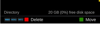

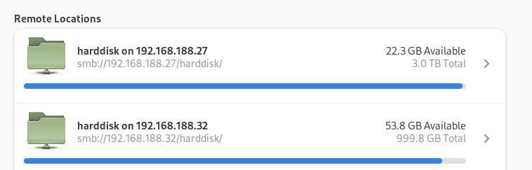

kees321 Geplaatst: 9 juni 2025 Auteur Geplaatst: 9 juni 2025 (aangepast) 1 uur terug, Tonskidutch zei: Hoe jij verplaatst hebt is nog niet duidelijk. 21 uren geleden, kees321 zei: Met de afstandbediening. En dan als doel een andere Vu+ kiezen (.32) Maar, ook in bovenstaand plaatje, "20GB 0% vrij" op .27 Aanpassing : dat klopt toch wel. Blijkbaar wordt het naar beneden afgerond. Maar goed, mijn eerste vraag blijft, of de aanpassing in de telling wordt pas later bijgewerkt ? 1 uur terug, Tonskidutch zei: Als je de Trashcan niet actief hebt Bij "normaal" gebruik binnen een schijf gaat een bestand naar de vuilnisbak, dus dan staat dat aan, is dat wat je bedoelt ? 1 uur terug, Tonskidutch zei: is het weg naar de EXT4 hemel en zie je niet meer terug. OK, maar dan zou de ruimte toch vrijgeven moeten worden ? 9 juni 2025 aangepast door kees321 Voorschrijdend inzicht
