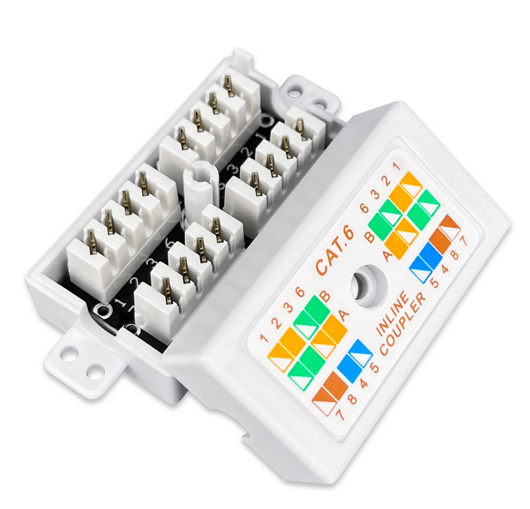

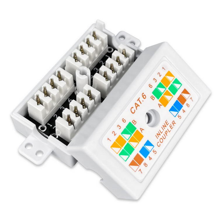

Kabels zijn getest met een utp kabel tester en connector(inline coupier cat 6a) is op zich wel degene die wordt aanbevolen.
  • Moderator
Soms passen de connectors niet goed in het UTP koppelstuk en bestaat de kans op een slechte verbinding.
Wat de coax kabel betreft, meten is weten.
Even de universeel meter op de kabel aansluiten en controleren op onderbreking of sluiting.
  • Like 1
Wat betreft de coaxkabel heb ik het nu werkend met een connector maar het beeld blokt soms (behoorlijk ).
Wat betreft de utp kabel hoor ik via mijn ticket bij starlink dat de utp kabel NIET doorgeknipt mag worden omdat er ook stroom over de utp kabel gaat ofwel Power-over-Ethernet.
Als de kabel is geknipt gaat de stroom NIET door de connector.

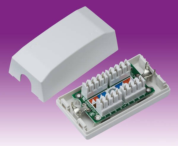

Gebruik een UTP junction box.
Je kan dan ook de afscherming doorlassen.
  • Like 1
