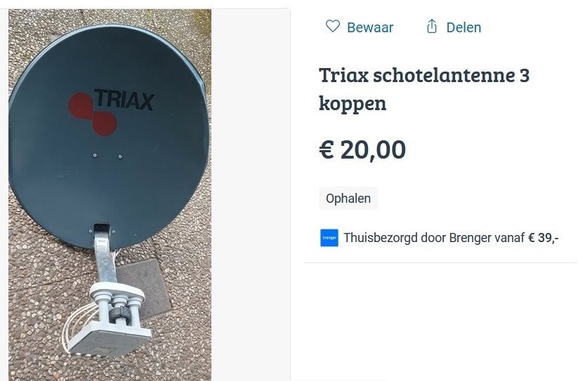

marck1986 Geplaatst: 7 uren geleden Geplaatst: 7 uren geleden Hallo, Heeft iemand hier al eens geprobeerd een triax 65 met multifeedhouder te monteren? Met astra 1-2-3 en hotbird, ik moet bij een klant de Multitenne vervangen en kan enkel een 65 schotel plaatsen ivm plaatsgebrek. Aan 1 kant staat de schotel dan 2 cm van de muur af dus kan echt niet groter. Andere montage plaats kan ook niet.
Sprietje Geplaatst: 6 uren geleden Geplaatst: 6 uren geleden (aangepast) Dat kan zelfs met een Triax 54, zie bijlage maar hoe ver de schotel van de muur blijft hangt toch af welke satelliet je in het midden zet? Ik heb die situatie ook wel eens gehad met een duo-lnb voor een 85cm-schotel. Normaal plaats je de kop van de Astra 23,5 in de klem maar dan kwam de schotel tegen de muur. Toen heb ik de kop van de 19,2 in de klem gezet en toen bleef de schotel ruim vrij van de muur. Plaats eens een foto van de huidige situatie. 5 uren geleden aangepast door Sprietje
