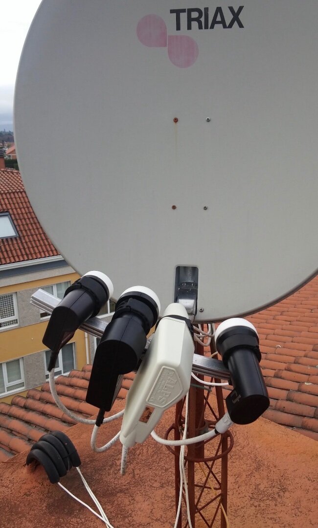

Henkje75 Geplaatst: 17 november 2025 Geplaatst: 17 november 2025 Hallo allemaal. Ruim 10 jaar geleden heb ik onder schermnaam “henkje75” (zonder hoofdletter) maandenlang allerlei vragen op jullie afgevuurd om als leek zelf een multifeed in noordwest Spanje te plaatsen en met jullie kennis en ook vooral geduld is het uiteindelijk gelukt (zie foto) en nogmaals mijn dank en respect daarvoor. Helaas ben ik nu 10 jaar later weer terug (kon op mijn andere “henkje75” niet inloggen) Na een paar flinke regenbuien de laatste paar weken zit ik nu zonder signaal (signaal kwaliteit) op Astra 19.2E. De andere trouwens ook, maar dat is al langer zo en gebruikte ik toch niet meer, alleen de Astra 23,5 heeft nog wat kwaliteit maar wordt ook niet echt meer gebruikt, daar de NL tv via het Solcon abonnement van familie wordt gekeken. Echter gebruik ik de Astra 19.2 nog wel voor Spaanse tv en ik nu toch hoe dan ook het dak op moet, wilde ik de multifeed er maar afhalen en gewoon een enkele LNB in de arm doen. Nu is mijn vraag als leek zijnde, moet er erg veel aan de schotel versteld worden? (mits deze nog goed staat) Theoretisch staat de Astra 19.2 LNB nu boven de arm en klinkt het een beetje als multifeed eruit, single LNB erin en klaar, maar dat klinkt tevens als “te mooi om waar te zijn” Dus bij deze vuur ik weer een aantal vragen op jullie af : Moet de schotel ietwat gedraaid worden? (Azimuth true zou 142,2 moeten worden, maar weet niet waarop hij staat (zou moeten staan) voor de multifeed) Lijkt mij dat de LNB toch iets meer naar links komt, en de schotel dus weer iets naar rechts moet. (Gezien zoals op foto 1) kan ik de huidige elevatie blijven gebruiken? Is nu ongeveer 32,5º (uit vorige berekening) en zou ongeveer 33,2º moeten zijn (zie ook foto) Welke van de 2 berekeningen zou ik het beste kunnen gebruiken (zie bijgevoegde foto’s, vooral de Skew zit nogal wat verschil tussen) Welke van de zwarte LNB kan ik het beste gebruiken mits niet kapot? (De astra23,5 is een inverto black premium dacht ik, en de buitenste ook inverto black waarvan 1 een black ultra dacht ik). Bij voorbaat dank (Ps, het eventueel niet verstellen van de schotel, is vooral vanwege dat de schotel al die jaren in weer en wind daarboven op het dak staat en zie het al gebeuren dat met vastegeroeste bouten en steunen het allemaal niet zo soepeltjes te manipuleren is en ik het misschien erger maak, aan de andere kant snap ik ook dat nu even goed afstellen weer voor jarenlang tv zorgt, dus tips zijn welkom)

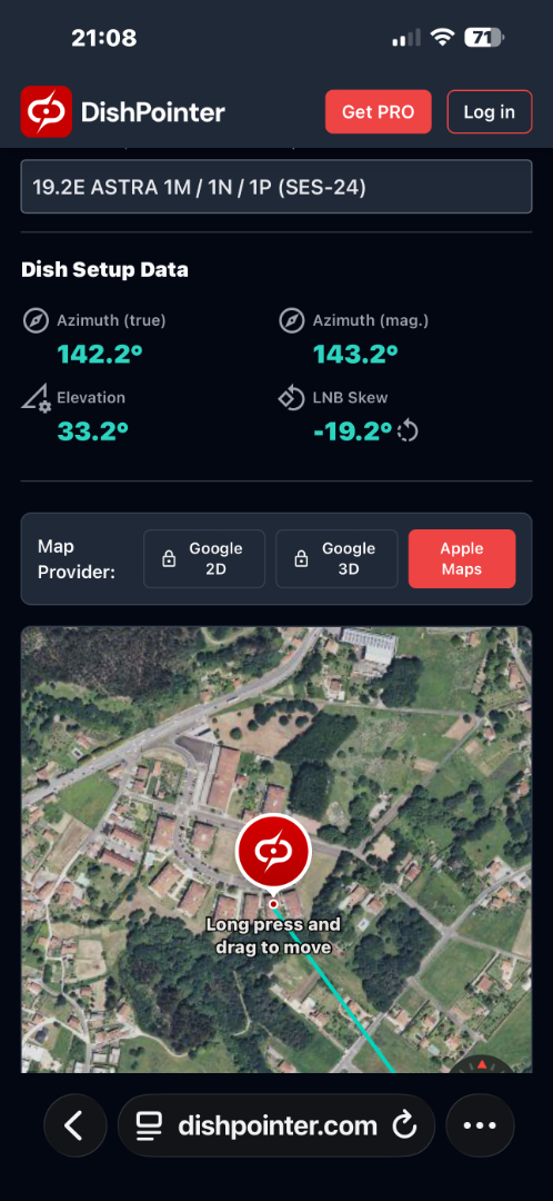

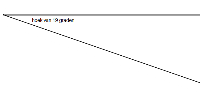

Oplossing Sprietje Geplaatst: 17 november 2025 Oplossing Geplaatst: 17 november 2025 Ik hoop dat je de originele enkele lnb-houder nog hebt. Je zult de schotel dan weinig bij hoeven te stellen. Dit geldt zowel voor de elevatie als de azimut. De Astra 19,2 is in Spanje behoorlijk sterk en je hebt een grote schotel dus maakt het niet veel uit welke Inverto-lnb je neemt. De skew van de lnb moet 19 graden rechtsom gedraaid staan als je er achter tegen aan kijkt zoals Dispointer aan geeft. Neem in ieder geval een busje kruipolie mee. Het beste is om de bouten en moeren een dag van te voren in te spuiten. 1

Sprietje Geplaatst: 29 november 2025 Geplaatst: 29 november 2025 Wat een puinhoop dat ze de sleutel kwijt waren en een nieuw slot moesten plaatsen. Geweldig toch die 98% signaalkwaliteit. Signaalsterkte is van weinig belang. Als ik het goed gezien heb, heb je jou schotel onder die gemeenschappelijke schotel geplaatst. Mooi gedaan.
