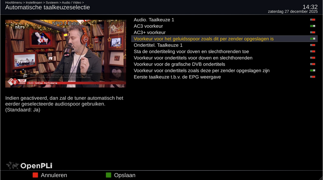

Mojo Geplaatst: 28 december 2025 Geplaatst: 28 december 2025 1 minuut geleden, qmabir zei: uitgeschakeld Bij mij staat het zoals in de screenshot You know when you've been shagged. I like receivers who give me pleasure.
qmabir Geplaatst: 28 december 2025 Auteur Geplaatst: 28 december 2025 zo stond hij ook, maar dat gaat denk ik mis, immers bij om schakelen zenders Dolby signaal actief denk ik. Dit was ook de vraag in eerste instantie. Per zender standaard downmix /ac3, of de keuze pastrough, dus welke keuze anders is dan te maken Receiver Formuler F1,Enigma2: Humax IR5400 Software Openpli 4.0. Draaibare schotel.
Tonskidutch Geplaatst: 28 december 2025 Geplaatst: 28 december 2025 als je niet per zender de audio settings hebt bij die instelling dus rood, dan kun je nog steeds AC3 als voorkeur of Downmix kiezen voor alle zenders No Rhyme No Reason LTJ Xperience, Jackson Sloan
