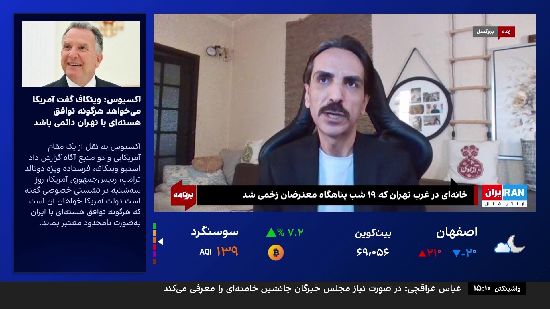

Satfeeds-DX Geplaatst: 25 februari Geplaatst: 25 februari (aangepast) TurkmenÄlem MonacoSat - 52°E: 11344 H 27500 2/3 ID's: Iran International HD en IRAN INTERNATIONAL zwak signaal 25 februari aangepast door Satfeeds-DX Edision Piccollo Benelux Edition en VU+ Zero 4K Cahors Big Bisat : 19,2°E, 23,5°E, 36°E, 39°E, 46°E, 52,5°E Triax 88 cm: 13°E, 1,9°E Triax 64 cm: 42°E Triax 78 cm: 8°W Maximum E-85: 28,2°E, 21,5°E, 16°E, 10°E, 5°E, 1°W, 5°W Maximum E-85: 14°W, 22°W, 30°W Visiosat 90 cm: basis 7°E die draaibaar is van 70,5°E tot 45°W DVBT-TNT DAB+

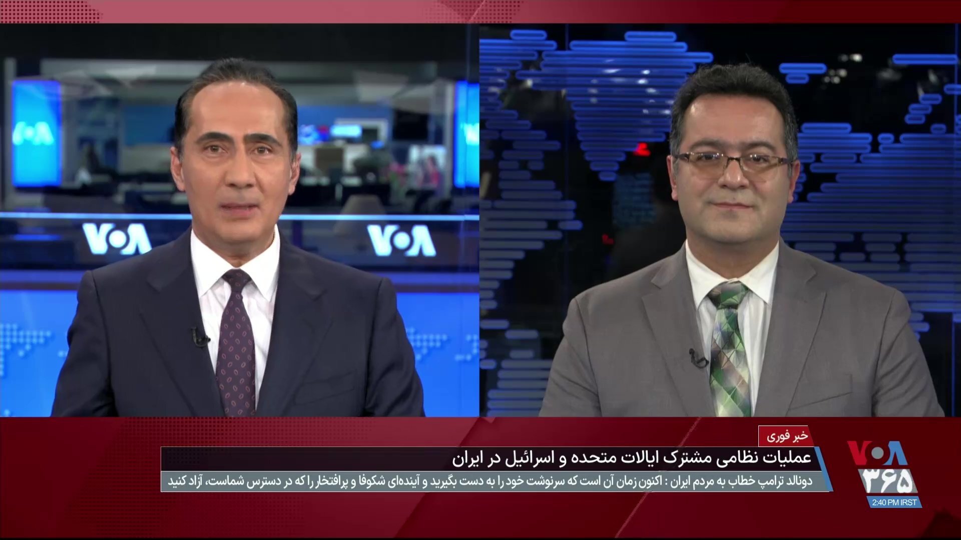

Satfeeds-DX Geplaatst: 28 februari Geplaatst: 28 februari TurkmenÄlem MonacoSat - 52° Oost: 10762 V 27500 2/3 ID: VOA Persian Edision Piccollo Benelux Edition en VU+ Zero 4K Cahors Big Bisat : 19,2°E, 23,5°E, 36°E, 39°E, 46°E, 52,5°E Triax 88 cm: 13°E, 1,9°E Triax 64 cm: 42°E Triax 78 cm: 8°W Maximum E-85: 28,2°E, 21,5°E, 16°E, 10°E, 5°E, 1°W, 5°W Maximum E-85: 14°W, 22°W, 30°W Visiosat 90 cm: basis 7°E die draaibaar is van 70,5°E tot 45°W DVBT-TNT DAB+

de vrije fries Geplaatst: 28 februari Auteur Geplaatst: 28 februari hoi, / coderingsnieuws e.d.: * betekent gecodeerd / zal worden gecodeerd. ** WAARSCHUWING - Technisch gebabbel hieronder! ** TurkmenÄlem MonacoSat - 52° Oost: CHANNEL Name: "VOA Persian" Provider: "WNS" TRANSPONDER 10762, V, 27500 52.0°E (0520 - TurkmenÄlem MonacoSat) VIDEO 4:2:0 1920x1080 25fps 1874kbps 16:9 IDs NetwordID: 5478 TransponderID: 5478 ServiceID: 28 PIDs Video: 2801(H.264) Audio: 2802 - (AAC-ADTS) PCR: 2801 PMT: 2800 Teletext: 0 "ZED TV" op de plek van "WNS15" CHANNEL Name: "ZED TV" Provider: "WNS" TRANSPONDER 11420, V, 27500 52.0°E (0520 - TurkmenÄlem MonacoSat) VIDEO 4:2:0 1920x1080 25fps 1851kbps 16:9 IDs NetwordID: 0 TransponderID: 1 ServiceID: 15 PIDs Video: 2501(H.264) Audio: 2502 - (AAC-ADTS) PCR: 2501 PMT: 2500 Teletext: 0 "Kurd Channel" op de plek van "WNS17" CHANNEL Name: "Kurd Channel" Provider: "WNS" TRANSPONDER 11420, V, 27500 52.0°E (0520 - TurkmenÄlem MonacoSat) VIDEO 4:2:0 1920x1080 25fps 1927kbps 16:9 IDs NetwordID: 0 TransponderID: 1 ServiceID: 17 PIDs Video: 2701(H.264) Audio: 2702 - (AAC-ADTS) PCR: 2701 PMT: 2700 Teletext: 0 CHANNEL Name: "Radio Farda" Provider: "WNS" TRANSPONDER 10762, V, 27500 52.0°E (0520 - TurkmenÄlem MonacoSat) VIDEO 4:2:0 720x576 25fps 1020kbps 16:9 IDs NetwordID: 5478 TransponderID: 5478 ServiceID: 29 PIDs Video: 2901(H.264) Audio: 2902 - PCR: 2901 PMT: 2900 Teletext: 0 CHANNEL Name: "Kalemeh TV" Provider: "WNS" TRANSPONDER 10845, V, 27500 52.0°E (0520 - TurkmenÄlem MonacoSat) VIDEO 4:2:0 720x576 25fps 1774kbps 16:9 IDs NetwordID: 6478 TransponderID: 6478 ServiceID: 1 PIDs Video: 101 Audio: 102 - PCR: 101 PMT: 100 Teletext: 0 bron: https://www.medienboardonline.de groeten uit het vrije friesland deskundigheid door ervaring
