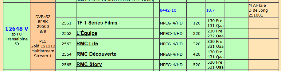

@MaartenM : Probeer een handmatige scan op de volgende transponder:
-User defined transponder
-DVB-S2
-Eutelsat 5W
-Frequency 12648
-Symbol rate 29500
-Polarization Vertical
-FEC 8/9
-Modulation 8PSK
-Roll off auto
-Transponder stream type multistream
-Input stream id 1
-PLS mode gold
-PLS code 121212

42 minuten geleden, MaartenM zei:
P.S. Kan ik een multistream op mijn VU+ bekijken?
Wanneer je een recente VU+ ontvanger hebt, doorgaans een 4K ontvanger met DVB-S2X tuner aan boord, kan je multistreams ontvangen.

Ik heb een Vu+ Ultimo 4k en een Vu+ Duo 4K se. Ik enkele bouquets met streams, maar die werken geen van alle.
MAAR: op de Duo bovenstaande scan geprobeerd, en Nee Maar! het lukt. Ik heb de vijf zenders uit bovenstaande afbeelding op mijn scherm.
Nu nog de andere zenders. Ik had ergens een lijst gezien, zoals van de vijf zenders hierboven. Waar? Nog even zoeken.
Tot zover in elk geval hartelijk bedankt.

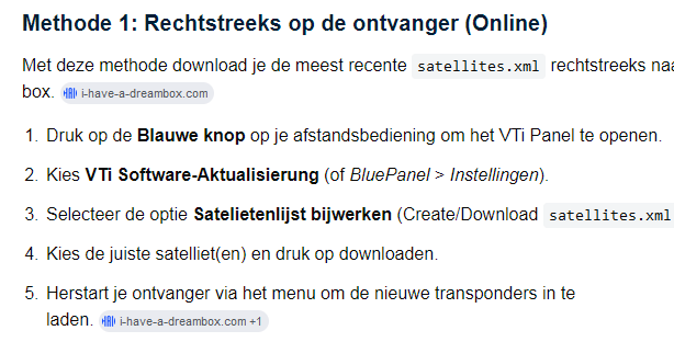

Ga naar /etc/tuxbox/ open satellite.xml en vervang het gedeelte « 5W » door het volgende:
    <sat name="5.0W Eutelsat 5 West B" flags="1" position="-50">
        <transponder frequency="10972000" symbol_rate="29950000" polarization="1" fec_inner="2" system="1" modulation="2" />
        <transponder frequency="11054000" symbol_rate="29950000" polarization="1" fec_inner="2" system="1" modulation="2" />
        <transponder frequency="11096000" symbol_rate="29950000" polarization="1" fec_inner="3" system="1" modulation="2" />
        <transponder frequency="11456000" symbol_rate="2548000" polarization="0" fec_inner="3" system="1" modulation="1" />
        <transponder frequency="11461000" symbol_rate="5780000" polarization="0" fec_inner="3" system="1" modulation="1" />
        <transponder frequency="11465200" symbol_rate="667000" polarization="0" fec_inner="7" system="1" modulation="2" />
        <transponder frequency="11471000" symbol_rate="29950000" polarization="1" fec_inner="3" system="1" modulation="2" />
        <transponder frequency="11472000" symbol_rate="9900000" polarization="0" fec_inner="8" system="1" modulation="1" />
        <transponder frequency="11480000" symbol_rate="3167000" polarization="0" fec_inner="3" system="1" modulation="1" />
        <transponder frequency="11481800" symbol_rate="543000" polarization="0" fec_inner="1" system="0" modulation="1" />
        <transponder frequency="11512000" symbol_rate="29950000" polarization="1" fec_inner="2" system="1" modulation="2" />
        <transponder frequency="11554000" symbol_rate="29950000" polarization="1" fec_inner="3" system="1" modulation="2" />
        <transponder frequency="11679000" symbol_rate="29950000" polarization="1" fec_inner="2" system="1" modulation="2" />
        <transponder frequency="12522000" symbol_rate="29950000" polarization="1" fec_inner="2" system="1" modulation="2" />
        <transponder frequency="12536000" symbol_rate="35300000" polarization="0" fec_inner="2" system="1" modulation="2" is_id="1" pls_mode="1" pls_code="131070" />
        <transponder frequency="12536000" symbol_rate="35300000" polarization="0" fec_inner="2" system="1" modulation="2" is_id="4" pls_mode="1" pls_code="131070" />
        <transponder frequency="12536000" symbol_rate="35300000" polarization="0" fec_inner="2" system="1" modulation="2" is_id="9" pls_mode="1" pls_code="131070" />
        <transponder frequency="12564000" symbol_rate="35300000" polarization="1" fec_inner="3" system="1" modulation="2" is_id="1" pls_mode="1" pls_code="131070" />
        <transponder frequency="12564000" symbol_rate="35300000" polarization="1" fec_inner="3" system="1" modulation="2" is_id="3" pls_mode="1" pls_code="131070" />
        <transponder frequency="12564000" symbol_rate="35300000" polarization="1" fec_inner="3" system="1" modulation="2" is_id="5" pls_mode="1" pls_code="131070" />
        <transponder frequency="12585000" symbol_rate="35500000" polarization="0" fec_inner="2" system="1" modulation="2" is_id="1" pls_mode="1" pls_code="262140" />
        <transponder frequency="12585000" symbol_rate="35500000" polarization="0" fec_inner="2" system="1" modulation="2" is_id="11" pls_mode="1" pls_code="262140" />
        <transponder frequency="12606000" symbol_rate="35300000" polarization="1" fec_inner="2" system="1" modulation="2" is_id="4" pls_mode="1" pls_code="131070" />
        <transponder frequency="12606000" symbol_rate="35300000" polarization="1" fec_inner="2" system="1" modulation="2" is_id="5" pls_mode="1" pls_code="131070" t2mi_plp_id="0" />
        <transponder frequency="12627000" symbol_rate="35295000" polarization="0" fec_inner="2" system="1" modulation="2" is_id="1" pls_mode="1" pls_code="131070" />
        <transponder frequency="12627000" symbol_rate="35295000" polarization="0" fec_inner="2" system="1" modulation="2" is_id="2" pls_mode="1" pls_code="131070" />
        <transponder frequency="12627000" symbol_rate="35295000" polarization="0" fec_inner="2" system="1" modulation="2" is_id="3" pls_mode="1" pls_code="131070" />
        <transponder frequency="12627000" symbol_rate="35295000" polarization="0" fec_inner="2" system="1" modulation="2" is_id="5" pls_mode="1" pls_code="131070" />
        <transponder frequency="12648000" symbol_rate="29500000" polarization="1" fec_inner="6" system="1" modulation="2" is_id="1" pls_mode="1" pls_code="121212" />
        <transponder frequency="12648000" symbol_rate="29500000" polarization="1" fec_inner="6" system="1" modulation="2" is_id="2" pls_mode="1" pls_code="121212" />
        <transponder frequency="12690000" symbol_rate="35296000" polarization="1" fec_inner="2" system="1" modulation="2" is_id="1" pls_mode="1" pls_code="131070" />
        <transponder frequency="12690000" symbol_rate="35296000" polarization="1" fec_inner="2" system="1" modulation="2" is_id="7" pls_mode="1" pls_code="131070" />
        <transponder frequency="12690000" symbol_rate="35296000" polarization="1" fec_inner="2" system="1" modulation="2" is_id="8" pls_mode="1" pls_code="131070" />
        <transponder frequency="12690000" symbol_rate="35296000" polarization="1" fec_inner="2" system="1" modulation="2" is_id="10" pls_mode="1" pls_code="131070" />
        <transponder frequency="12732000" symbol_rate="29500000" polarization="1" fec_inner="6" system="1" modulation="2" is_id="1" pls_mode="1" pls_code="50416" />
        <transponder frequency="12732000" symbol_rate="29500000" polarization="1" fec_inner="6" system="1" modulation="2" is_id="4" pls_mode="1" pls_code="50416" />
        <transponder frequency="12732000" symbol_rate="29500000" polarization="1" fec_inner="6" system="1" modulation="2" is_id="6" pls_mode="1" pls_code="50416" />
    </sat>
restart GUI, volledige handmatige satellietscan uitvoeren
