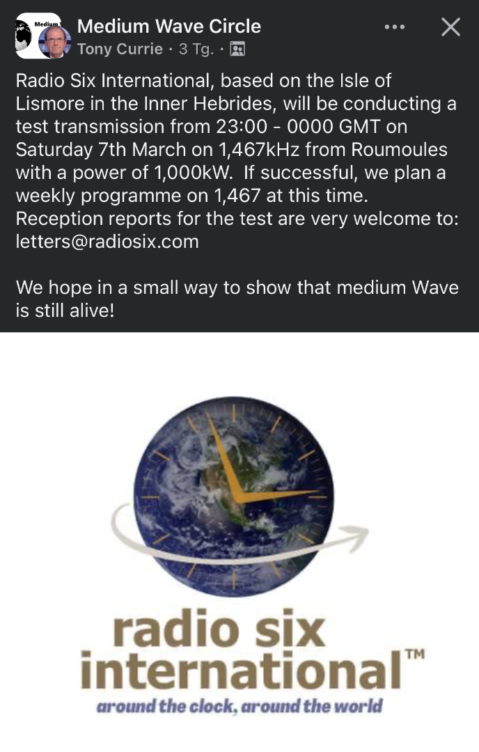

Drs. IJzerbout Geplaatst: gisteren om 14:10 Geplaatst: gisteren om 14:10 Misschien staat er wat sensationeels te gebeuren op AM middengolfgebied. Er was gisteren een test op verkwensie 1467 kHz middengolf. (204 mtr.) Het ging om een test van Radio Six AM 1467 met een vermogen van 1.000.000 Watt. (niet PEP maar vette echte Watts). Dus niet met dat NL speelgoed low power gedoe, maar middengolf zoals het hoort. De footprint vanaf Roumoules Zuid-Frankrijk is gericht met 325° en dondert in Nederland overal probleemloos de keet binnen na zonsondergang. Het is de oude zender van Radio Monte Carlo. Bron: https://www.radiosix.com https://www.facebook.com/share/p/185NxepPJJ/? “On ne voit bien qu´avec le cœur. L´essentiel est invisible pour les yeux”.

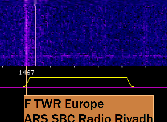

cookie monster Geplaatst: 23 uren geleden Geplaatst: 23 uren geleden 4 uren geleden, Drs. IJzerbout zei: 1467 kHz middengolf Momenteel 2 zenders , echter je hoort een pieptoon doordat de andere zender niet 100% op 1467,00Khz uitzendt , maar op 1467,38 Khz , irritant !! C o o kie M o nster C U L'8'R WEIRDOGAToRS I was born once , as an invasion of the bodysnatchers , but the doctor did get a brain-attack !! my name: breedbandwurger 1967 casa CM: FTA DVB-S & FTA DVB-S2

cookie monster Geplaatst: 22 uren geleden Geplaatst: 22 uren geleden 4 uren geleden, JoeC zei: O ja, en die facebook link doet niks bij mij, die zite is volgens mij geblokkeerd Medium Wave Circle Groep (Privé) · 2,1 d. leden Over deze groep Alles over lange- en middengolfradio! Welkom bij de Facebookgroep van de Medium Wave Circle. Ben je geïnteresseerd in middengolf (AM) of langegolfradio ?? Houd je van luisteren, uitzenden of werken met technologie ?? Wil je je radio-ontvanger, antennes en andere monitoringapparatuur verbeteren ?? Wil je meer leren over de verspreiding van radiosignalen ?? Wil je je ervaring en kennis met anderen delen? ...dan is de Medium Wave Circle iets voor jou. Word nu lid! Meer informatie vind je op onze website: http://www.mwcircle.org Minder weergeven Privé Alleen leden kunnen zien wie lid is van de groep en bekijken wat de leden plaatsen. Zichtbaar Iedereen kan deze groep vinden. Geschiedenis Groep gemaakt op 2 december 2012. Meer weergeven (vertaald met deepl) Ikzelf heb geen facebook , maar ik kan bovenstaande wel zien C o o kie M o nster C U L'8'R WEIRDOGAToRS I was born once , as an invasion of the bodysnatchers , but the doctor did get a brain-attack !! my name: breedbandwurger 1967 casa CM: FTA DVB-S & FTA DVB-S2
cookie monster Geplaatst: 20 uren geleden Geplaatst: 20 uren geleden 6 uren geleden, Drs. IJzerbout zei: 1467 kHz http://websdr.ewi.utwente.nl:8901 Momenteel arabische presentatoren , signaal zwabbert op & neer !! Net zoals Radio Luxemburg destijds , met echter een zoomtoontje er doorheen !! De andere zender zit niet 100% op 1467 Khz !! C o o kie M o nster C U L'8'R WEIRDOGAToRS I was born once , as an invasion of the bodysnatchers , but the doctor did get a brain-attack !! my name: breedbandwurger 1967 casa CM: FTA DVB-S & FTA DVB-S2
