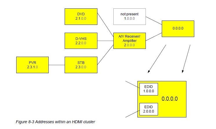

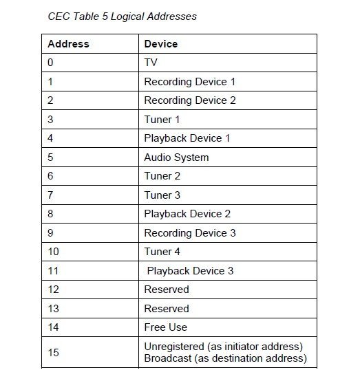

Old Satterhand Geplaatst: 3 uren geleden Geplaatst: 3 uren geleden (aangepast) @Mathjanssen Voor een correcte werking van CEC is het een absolute voorwaarde dat het fysieke CEC adres van de box gelijk blijft. Laat nou juist de VU of eigenlijk OpenPli daar regelmatig een potje van maken. Het lijkt erop dat jij daar ook last van hebt. Als het fysieke adres wijzigt, wijzigt ook het logisch adres. Daar communiceren alle aangesloten apparaten mee. Je kunt daar wellicht wat aan doen. Je kunt het CEC adres bij OpenPli vastzetten, zodat die niet meer wijzigt. Dat doe je als volgt: Zodra je de boel hebt opgestart controleer je eerst of je het geluid kunt regelen met de AB van de VU. Als dat het geval is ga je naar Instellingen/Systeem/Audio-Video/HDMI-CEC instellingen. Check het CEC adres, in jouw geval moet dat 1.0.0.0 zijn, omdat de box op ingang 1 van de TV staat aangesloten. Zet dit adres nu vast met de gele toets. Mocht dit niet lukken zorg er dan voor dat de Next box niet van de spanning af gaat. Voor een correcte werking van CEC is dat ook nodig, om het logisch adres te behouden. En dat geldt eigenlijk voor alle apparaten die gebruik maken van het CEC protocol. Elk door HDMI aangesloten apparaat krijgt een fysiek CEC adres via de EDID: Als een apparaat wil communiceren over de CEC lijn, dan kiest het zelf een logisch adres uit de volgende tabel: 3 uren geleden aangepast door Old Satterhand
