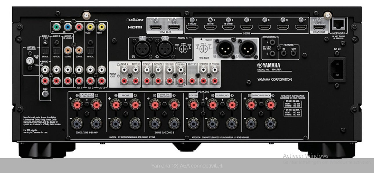

smetje limb.BE Posted June 2 Posted June 2 Op 1-6-2026 om 17:35, Hansw zei: Ik heb een project platenspeler aangesloten op de Phone van de Yamaha Rx-6 A receiver en de aarde kabel Als ik nu een plaat draai krijg ik een enorm vervormd geluid Kan het element/ naald de oorzaak zijn Hans als je nu de aarde kabel eens los laat hangen ? wat is dan je resultaat en zou je eens een filmpje kunnen maken van het vreemde geluid 1 Db. 900UHD 2X. 4x twin lnb 1x bosat 1.50m .Dreambox 7020hd v2 . Dreambox 800 Db 8000 1x. Db 800se Db 2X 500HD Sab unix triple 2x. Xsarius Galaxy 4K. Gigablue trio. Gigablue Quad Plus. Zgemma H7 Cabel en Sat Samsung UE65MU7070 4K Ultra HD Smart LED Samsung UE46F6650SSXXN led 1x LG 60"lb 870v
Hansw Posted June 8 Author Posted June 8 Op 20-6-2024 om 10:16, Tonskidutch zei: Op 2-6-2026 om 22:26, smetje limb.BE zei: als je nu de aarde kabel eens los laat hangen ? wat is dan je resultaat en zou je eens een filmpje kunnen maken van het vreemde geluid
Hansw Posted June 8 Author Posted June 8 Ik heb nu de platenspeler op een andere AUDIO ingang ( ipv PHONE ) aangesloten op de Yamaha RX -v6A en wat mij verbaast het geluid is nu wel goed De platenspeler is een PROJECT ELEMENTAL met een OM 5e element Mvg Hans
Moderator ceesv Posted June 8 Moderator Posted June 8 Ik krijg de indruk dat je de phono ingang niet goed hebt geconfigureerd voor het door jou gebruikte element. Zit er toevallig een voorversterker in die grammofoon gebouwd? 1 Gaat niet bestaat niet! 65" 4-K OLED, Vu+ Duo 4K SE BT, Vu+ Solo 4K, Rebox-8500, Rebox-8000, Wavefrontier T-90, Satlook Digital NIT, Megasat HD5 Combo Gebruik je een advertentie blocker? Maak dan een uitzondering voor onze website. Zonder advertentie (inkomsten) kan deze site niet voortbestaan.
