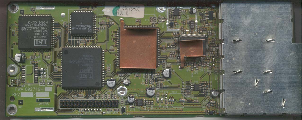

MeNaCe Geplaatst: 22 april 2004 Auteur Geplaatst: 22 april 2004 Goed ik heb een foto(scan) gemaakt van de tunerprint. Maar hoe kan ik die aanbieden? Op de printplaat van de tuner staat het volgende: PWA 602719 REV is niet ingevuld.
John van Dreumel Geplaatst: 22 april 2004 Geplaatst: 22 april 2004 @ Menace, Even toevoegen als bijlage bij een posting en hij is voor de geïnteresseerde hobbyist te zien. Wel even aan de bestandsgrootte denken. Niet groter dan 1 Mb. Greetz en succes met de reaparatie. John Er is zoveel te vragen dat ik het tóch eerst zelf probeer uit te zoeken. Dat is ook verrekte leerzaam. Mijn boxen zijn allemaal powered by PLi.

MeNaCe Geplaatst: 23 april 2004 Auteur Geplaatst: 23 april 2004 Ik heb beide punten doorgemeten, beide geven een kortsluiting aan. Ik weet niet of dit wel of niet goed is, aangezien ik niet weet wat voor een componenten het zijn.
metropar Geplaatst: 23 april 2004 Geplaatst: 23 april 2004 L22 is de bewuste spoel als deze niet is onderbroken is hij gewoon goed heb je al op de tuner uitgang gemeten (coax aansluiting) of daar spanning uit komt 14/18 volt al naar gelang je op een horizontaal of vert. kanaal meet er staat hier trouwens nog een tekening van mij te downloaden waar alle tuner spannigen op aan gegeven staan dacht in een topic van matchless van enkele dagen terug wel meten met de ontvanger aan natuurlijk gr metropar VU+ DUO met Blackhole 1.7.8 +hbbtv .dreambox7000,500plus,nokia 9500, nokia9600 ,dbox2
Moderator Matchless Geplaatst: 23 april 2004 Moderator Geplaatst: 23 april 2004 en geen sluiting maken!!anders kan je het spoeltje alsnog vervangen.een "kortsluiting" op dat onderdeeltje is goed. Een smartphone is een hulpmiddel, geen levensstijl Kijk rond IN de wereld in plaats van voorover gebogen NAAR de wereld.
