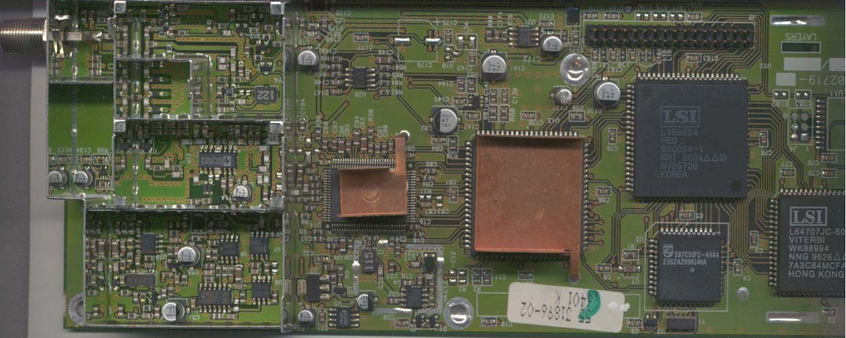

even de beschermplaat die over de tuner zit verwijderen
en dan meten of alle andere spannigen aan wezig zijn
zoals 33. volt 4,75 volt etc kijken of je daarvan wat mist

Ik heb de kap van de tuner eraf gehaalt, maar ik word niet wijs uit die contactpunten, op welke punten moeten dat spanningsverschil staan?
Zie bijlage.
Mijn probleem met de box is dat ik geen enkel signaal kan ontvangen, andere box erachter en geen problemen, als ik kijk naar het signaal, komt er ook geen signaal binnen. Waarschijnlijk hebben ze aan de hand van mijn omschrijving geconstateert dat mijn tuner defect is.
