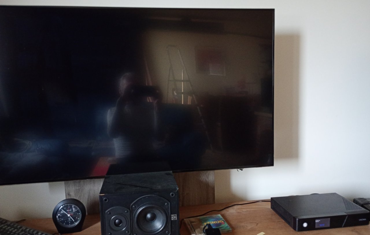

Maar in welk scherm dan? TV is nu een fiasco. Mooi zwart. Op de VU+? Ja, maar waar? En hoe?
Klopt als een bus. Maar draait wel onder Linux. Moet hoe dan ook kunnen gereset worden. Of niet?
Alles maar dan ook is om zeep. Prachtig, machtig mooi zwart scherm. Ik heb het verknoeid. Maar waar is de reset knop? Elke computer heeft toch ergens een hardware button?

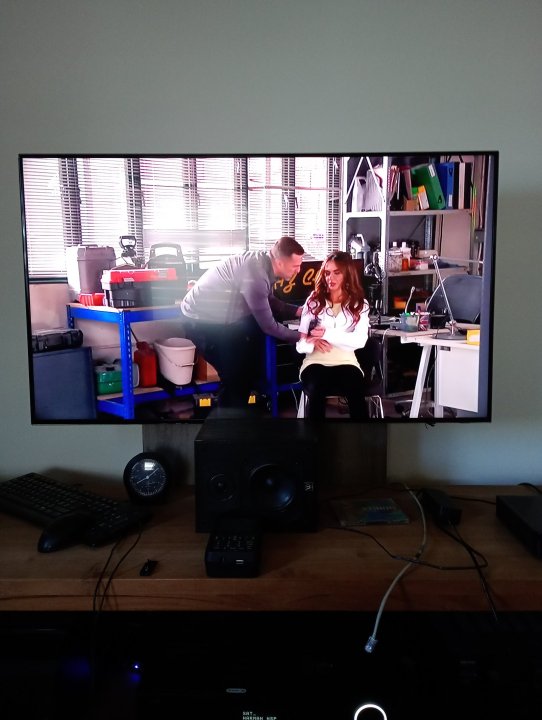

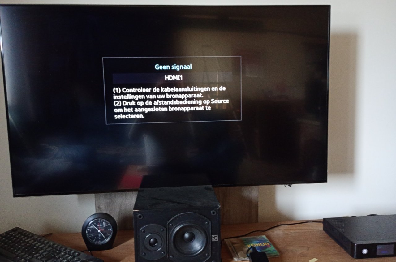

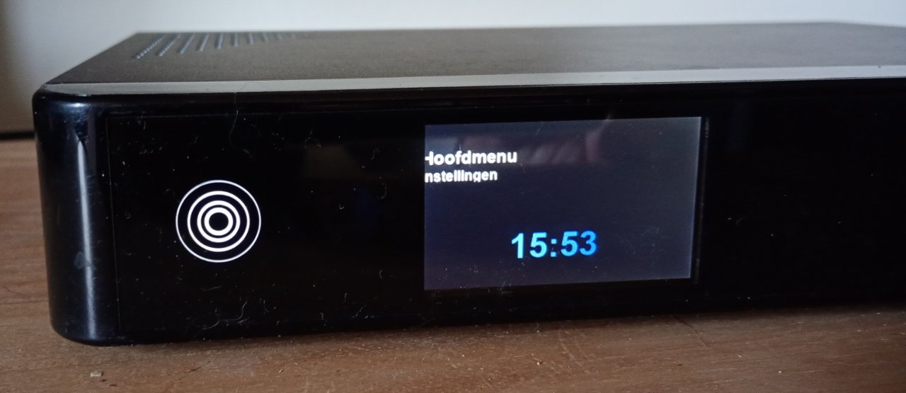

Dit is wat ik opeenvolgend te zien krijg bij het aanzetten van de powerknop. En de website van VU+ breng ook niet veel soelaas. -

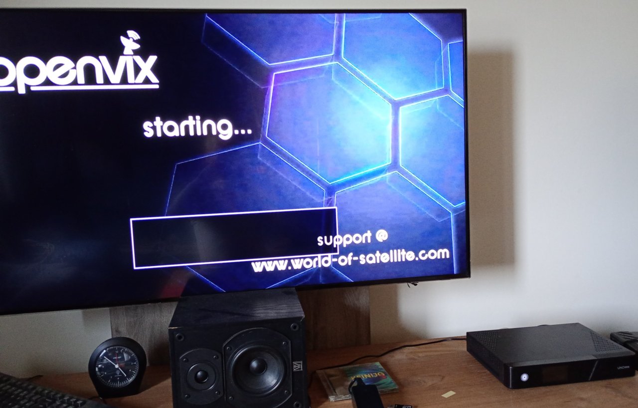

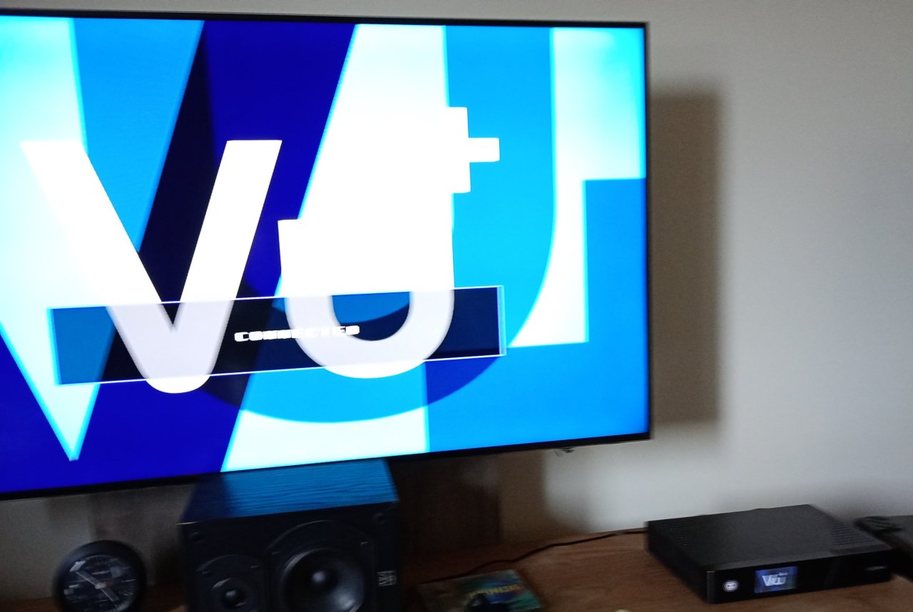

@bellejtheeft, gelukkig maar, een usb stick met alles er op en aan klaar gemaakt. VU+ zonder stroom zetten. Usb er in. En starten. Mooi. Opstart scherm. Maak uw taalkeuze. Doe ik. Nog een aantal keuzes. Tot ik aan resolutie kom. Ik kies voor 1080p. Of moest het 1080i zijn? In elk geval, heb nu alleen nog een zwart scherm. Maar niet tijdens het opstarten van de tuner. Power On op de achterzijde. Hoe doe ik een hard reset? Ik wil dus naar een toestand alsof ie net uit de doos komt. Voor de rest begin ik er wel ergens aan uit te geraken om verder te werken. Maar eerst nu starten met blanco. -

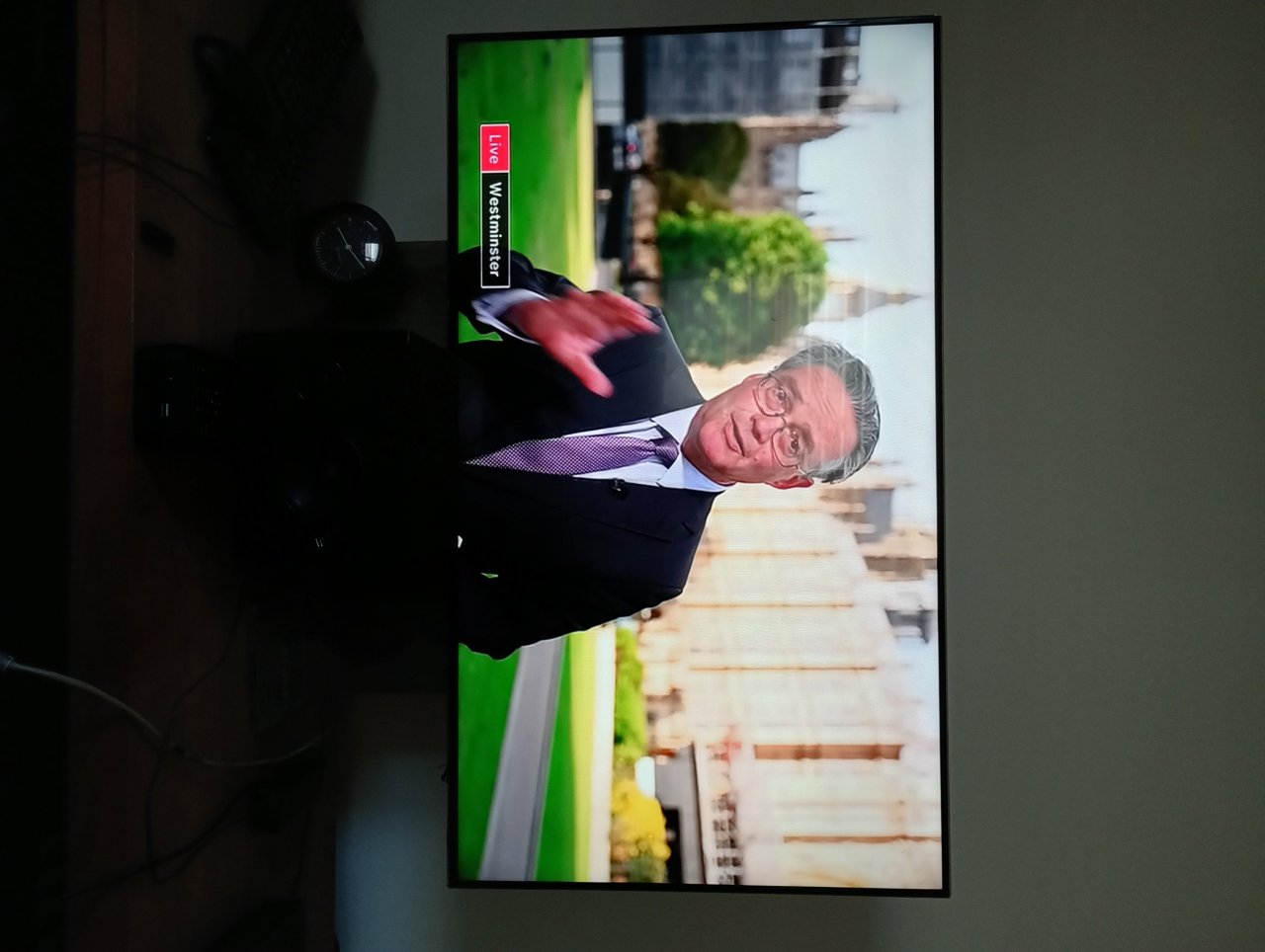

Is dit nu echt hoerechance? Op het goed geluk af. 28.2E. 16.4 dB signaal. Akkoord, met de Bente uitgeregeld. Wel rechtstreeks aangesloten op de LNB. Op Astra4.8/Sirius5 was het even een ramp. -

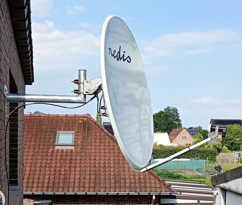

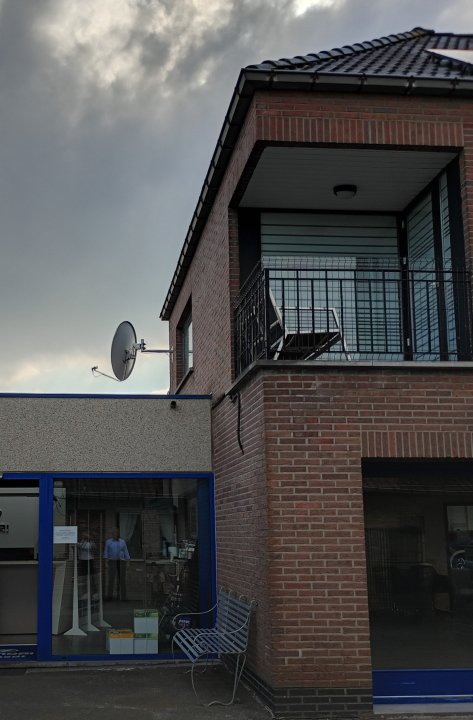

Na zoeken, zweten en hard labeur. Ergens komen we aan een oef. Nu nog fine tunen. En we zijn er. Balkonstaander heeft afgedaan. Muurbeugel in de plaats. 60 mm buis. Overdreven? Motor doet het. Draait oost en west. Staat nu op 0.8 west en heeft 6 zenders gevonden. Wel nog geen beeld. Tuner heeft schotel naar daar gestuurd. Niet zeker dat het juist zou zijn. Maar dat maakt nu niet uit. Het voornaamste is nu dat er dan toch iets binnen komt. -

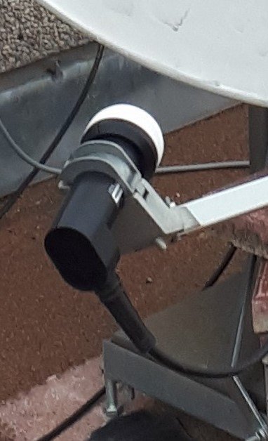

Ik ben echt geen beroepsfotograaf. Hoe hard ik ook probeer. Hopelijk is deze een iets beter. Wel aan LNB ziide gemonteerd. -

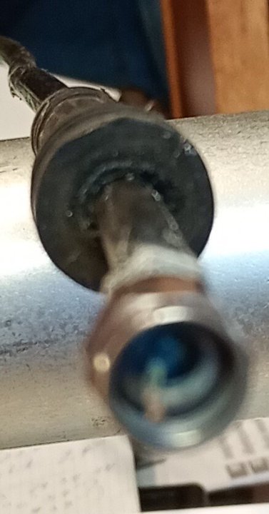

Ik vind het ook ergens raar. Maar zonder LNB draait de rotor niet. Of toch? Maakt niet meer uit. Voornaamste is nu dat de gevraagde positie ingenomen wordt. Wel met een voorlopige coax. Dan de gebruikte coax. Kern is full copper. De bestaande zal van voor tot achter nieuw worden. En nu maar hopen dat het dan piece of cake zal zijn. -

Ik ga jouw raad zeker niet in de wind slaan. Het eerste wat ik nu moet doen is de coax tussen LNB en rotor vervangen. En best en liefst op een droge dag. Maar nog voor ik dit hier aanbracht, heb ik een ander idee gekregen. Coax langs beide zijden opschroeven en dan alles met Vaseline insmeren. Vaseline heeft een aantal bijzondere eigenschappen. Het wordt niet hard na vele jaren. En is tevens water afstodend. Baat het niet dan schaad het niet. -

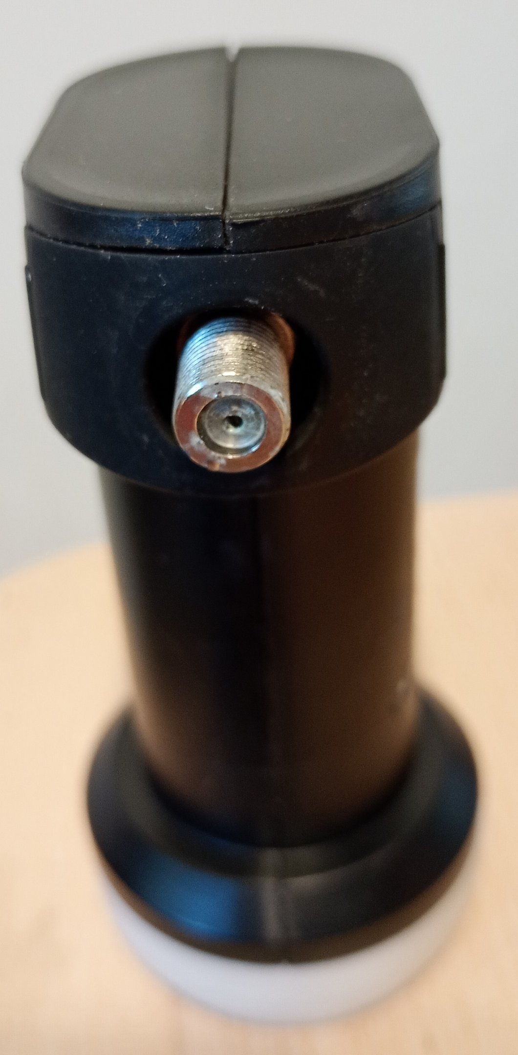

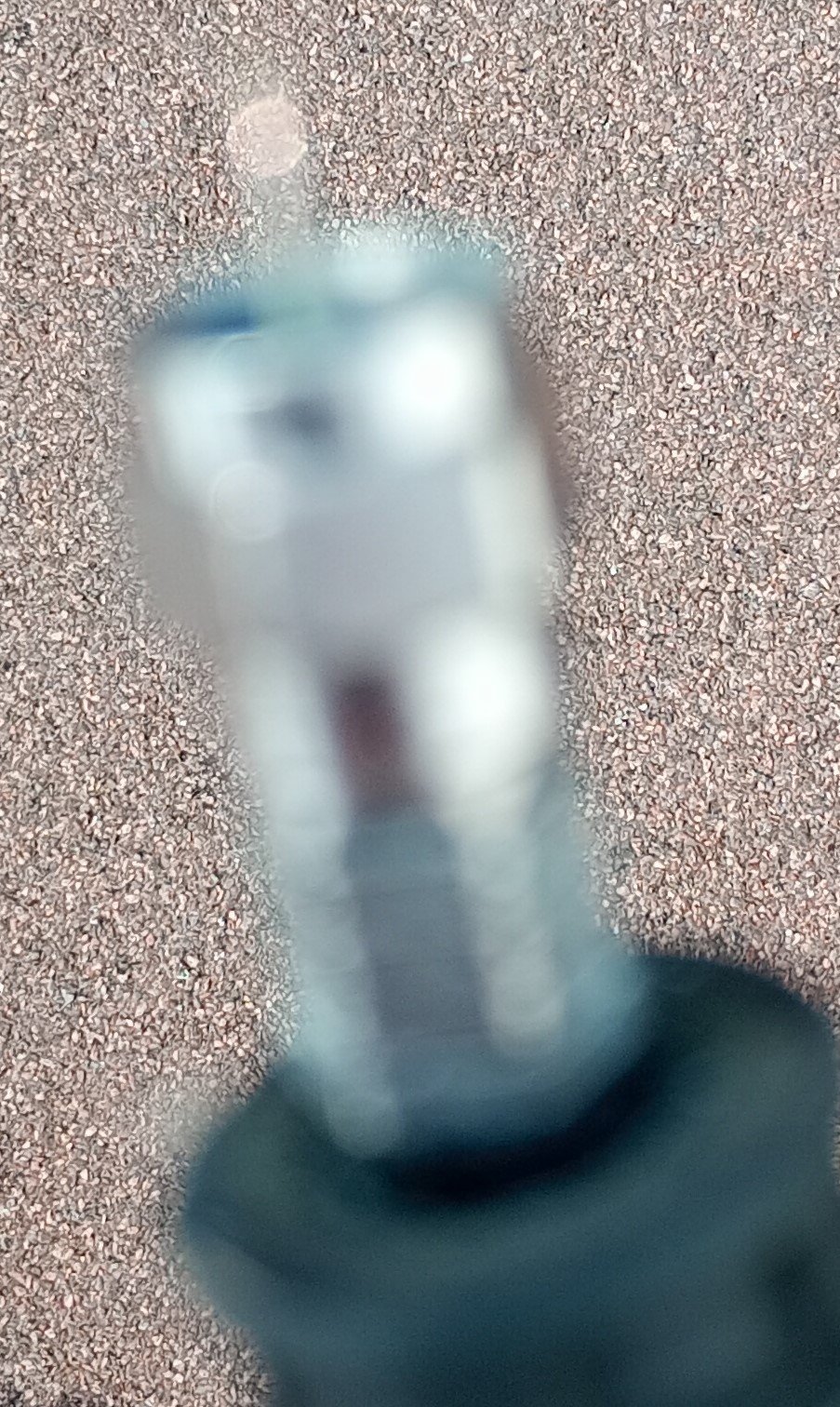

Ik wist zelfs nog niet eens dat dit bestond. Zo ziet de vorige LNB er nu uit. Wel moeilijk uit te maken hoe groen het kern gedeelte er uit ziet. Ik weet het nu ook wel dat de foto's wazig zijn. Als het opgehouden is met regenen, neem ik een statief mee. -

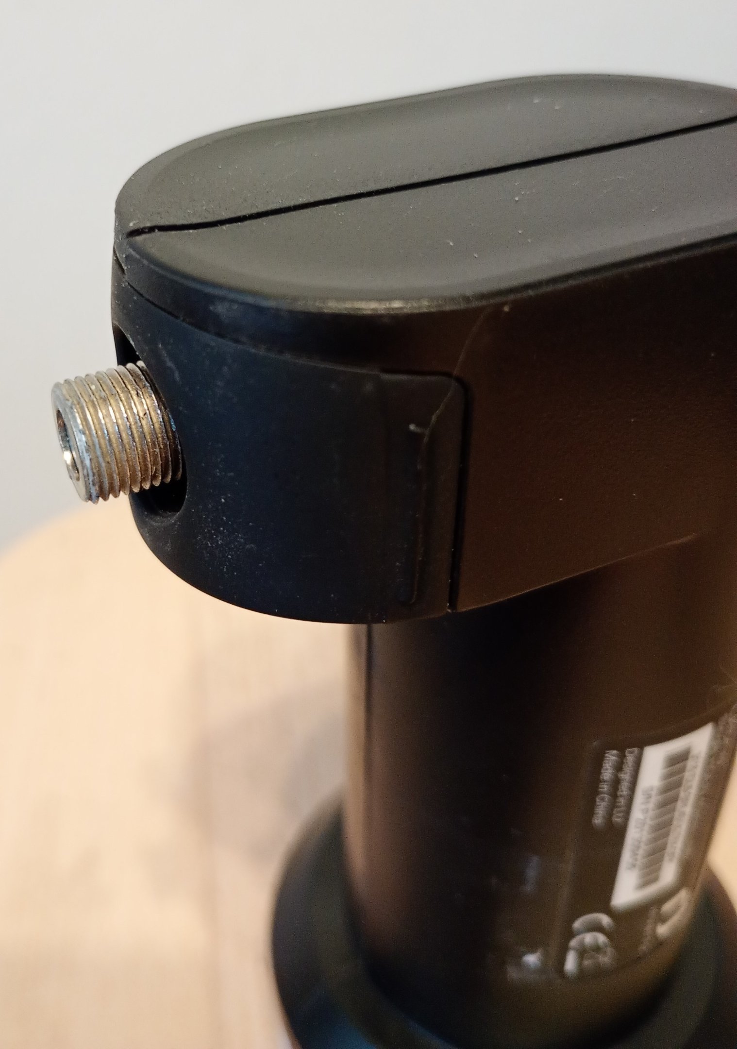

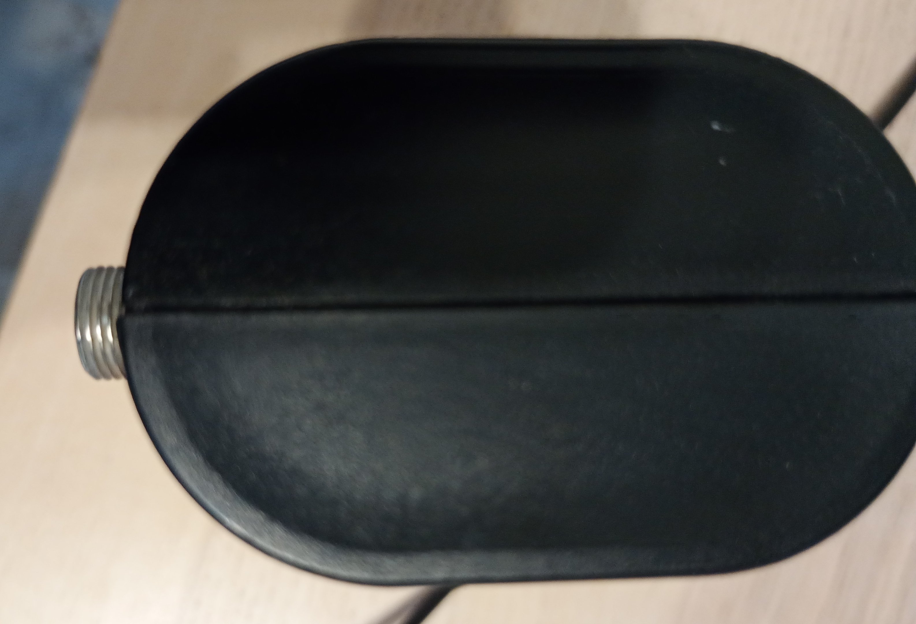

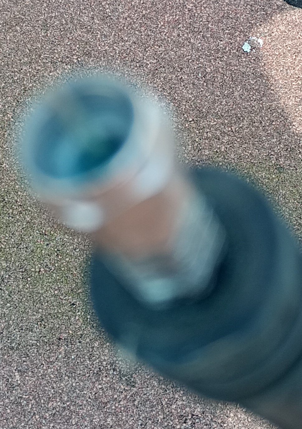

Ik denk dat ik de schuldige gevonden heb. Op de foto zelf zie je het niet. Maar alles is groen uitgeslagen. Excuses voor de wazige 2 IMG foto's. -

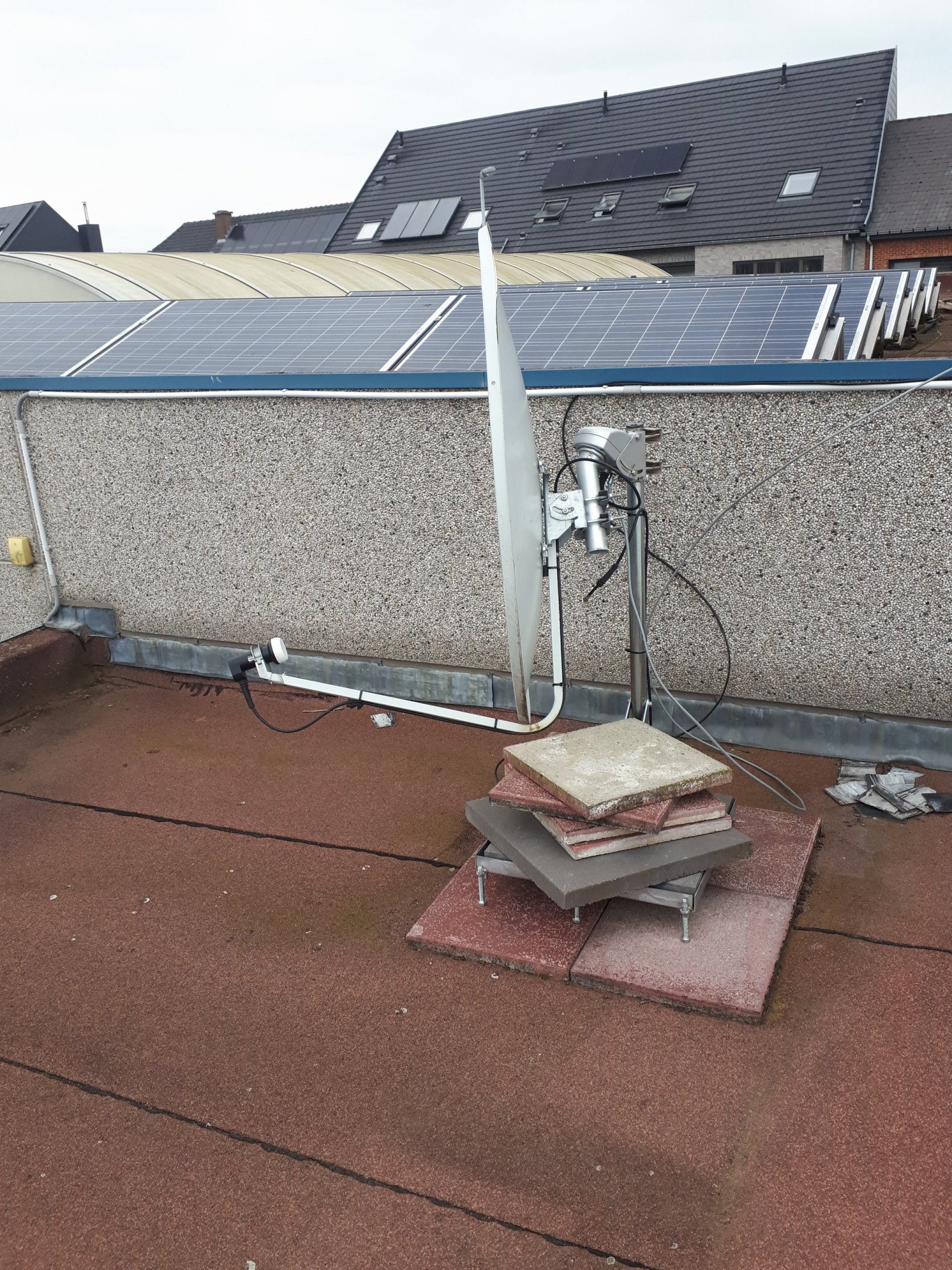

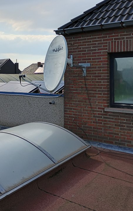

Is de motor wel juist aangesloten als hij buiten is geïnstalleerd? Daar kan ik met een gerust geweten positief op antwoorden.Anders zou die nooit naar 70° (of toch in die buurt) gestaan hebben. -

@stevenvc19 heeft een andere ballon op gelaten. Nedis schotel te zwaar voor de Moteck. Het kan best wezen. Hier op de testbank, zonder ballast wel te verstaan, geen probleem. Nieuwe denk piste aan het worden?
