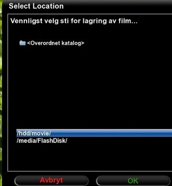

Tja jeevanhoof het is en blijft een raar dialect, ben er na 40 jaar hier wel aan gewend. Kan alleen kiezen tussen /hdd/movie/ en /media/FlashDisk/ kom verder nergens in dit schermbeeld Maar de mediaplayer werkt prima (en ook met dezelfde toetsen/functies op ab als afspelen ven de locale opnames via de pvr knop)

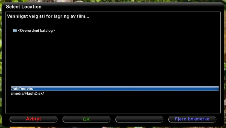

Eindelijk beeld ! Bedankt Tonski en Jeevanhoof. Maar alleen via de mediaplayer....(via de pvr knop 1x zie ik alleen de lokale opnames en pvr knop 2x 'bokmerken' voor lokale opnames en usb Dus volgende vraag: hoe krijg ik de zgemma in dit rijtje als een 'bokmerke' zodat ik kan kiezen?
Bedankt voor de hulp, maar wat bedoel je met het bovenstaande? Moet er op de ZGemma ook iets gedaan worden?
als ik 1x op pvr klik komt de lijst met opnames van de ingebouwde hd 2x drukken krijg ik dus dit Dan kan ik allen kiezen tussen de 2 keuzes op de foto (interne hd of usb achterkant) Zie dus ZGemma niet (die staat altijd aan meest op standby) Zijn dit de bewuste keuzes? (uit fstab) /dev/disk/by-uuid/e150a1fd-f5e4-4f07-a3f4-ff9d8ccf49ce /media/hdd noauto defaults 0 0 /dev/disk/by-uuid/490e64ef-93d8-4a1d-a5a1-521a47fdd68e /media/FlashDisk noauto defaults 0 0 Als deze zoals aanbevolen er ook bij staat zit de slash en spatie op de juiste plaats? (vergeleken met de 2 linken die hebben spatie NA movie en dan de slash) 192.168.1.54:/media/hdd/movie/ media/net/ nfs rw,nolock,tcp 0 0 staat er nu niet in de ZGemma staat in automounts.xml door dat ik de mountmanager heb gebruikt, kreeg groen scherm toen deze link ook in fstab stond) 192.168.1.54:/media/hdd/movie/ media/net/ nfs rw,nolock,tcp 0 0 Misschien de zgemma uit automounts verwijderen en toevoegen aan fstab en opnieuw proberen?

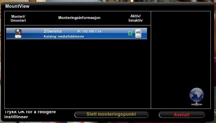

Kleine update: Heb als eerste test de mountmanager gebruikt Dat ziet er zo uit: Maar na een reboot zie ik hem hier niet.... En de NFS mount zegt niet gemonteerd Wat doe ik fout of vergeten te doen?
