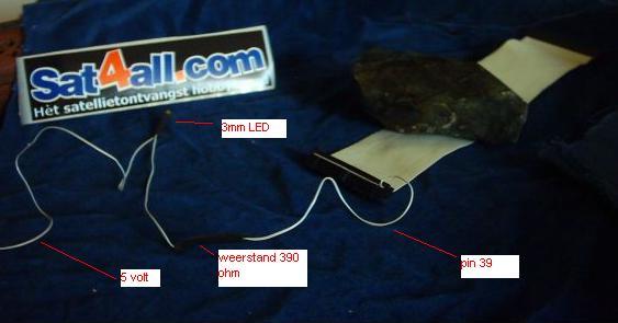

Moderator Matchless Geplaatst: 22 mei 2004 Auteur Moderator Geplaatst: 22 mei 2004 je moet wel een 3mm led gebruiken he.die ik gebruikt heb brandt meer als voldoende en belast mijn dream niet zoveel. Een smartphone is een hulpmiddel, geen levensstijl Kijk rond IN de wereld in plaats van voorover gebogen NAAR de wereld.
dAF2000 Geplaatst: 22 mei 2004 Geplaatst: 22 mei 2004 Om effe te zeuren <img src="/ubbthreads/images/graemlins/loldev.gif" alt="" />... Ik zag in een datasheet van Seagate dat je op pin 39 minimaal een weerstand van 470 ohm en liever nog tussen de 1000 en 3000 ohm mag zetten. Dus dat moet dan maar een low current ledje worden... Nu maar hopen dat ze die ook in blauw hebben <img src="/ubbthreads/images/graemlins/smile.gif" alt="" />
quattro Geplaatst: 24 mei 2004 Geplaatst: 24 mei 2004 ehhh... En als je het verkeerde weerstandje gebruikt kun je dmv een rooksignaaltje zien als je hdd actief is <img src="/ubbthreads/images/graemlins/blush.gif" alt="" /> <img src="/ubbthreads/images/graemlins/loldev.gif" alt="" /> VU+ Solo2, VTI Visiosat BIG Bisat met Alps op 28,2E; 23,5E; 19,2E; 13E; 5E; 1W; 5W; 15W
Gast Geplaatst: 24 mei 2004 Geplaatst: 24 mei 2004 Vaak zit er op een harddisk een LED-aansluiting. Dat scheelt dan weer solderen. Maar bovenstaande bericht is ook een oplossing. Ik vraag me alleen af af het IDE-signaal die 15 mA, mag/kan leveren.
Moderator Matchless Geplaatst: 24 mei 2004 Auteur Moderator Geplaatst: 24 mei 2004 hier doet hij het nog steeds gewoon(op een 390 ohm weerstand).ik begrijp de ophef dus niet echt.als er op de hd een led aansluiting zit dan is dat natuurlijk goed want deze mod doet niks anders als die led.maar bij veel hd's zitten ze er niet meer op. Een smartphone is een hulpmiddel, geen levensstijl Kijk rond IN de wereld in plaats van voorover gebogen NAAR de wereld.
Moderator Matchless Geplaatst: 24 mei 2004 Auteur Moderator Geplaatst: 24 mei 2004 hier een foto : Een smartphone is een hulpmiddel, geen levensstijl Kijk rond IN de wereld in plaats van voorover gebogen NAAR de wereld.
