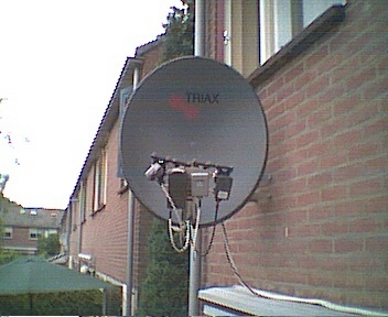

Gast Geplaatst: 8 juli 2004 Geplaatst: 8 juli 2004 Heb laatst een schotel opgehangen voor astra1/astra2 opstelling.Dit was een triax van 78cm, Astra1 op de normale lnb houder en Astra2 met een aparte beugel erbij gezet.Werkt perfect op beide sat's volle bak.
Gast Geplaatst: 9 juli 2004 Geplaatst: 9 juli 2004 Citaat: Heb laatst een schotel opgehangen voor astra1/astra2 opstelling.Dit was een triax van 78cm, Astra1 op de normale lnb houder en Astra2 met een aparte beugel erbij gezet.Werkt perfect op beide sat's volle bak. Kan je eens een foto van die beugel laten zien hier ? Ik wil n.l. ook de Astra 2 er bij op een Triax 78.

M€®LïÑ Geplaatst: 18 juli 2004 Geplaatst: 18 juli 2004 Ik wil gaan proberen of ik met een triax 60 cm beeld kan toveren op astra 1 & 2 ik heb daar een verstelbaar klemsetje voor gekocht dus het matteriaal is aanwezig. Heeft iemand nog suggesties voor me? b.v of het wel kan, of dat het absoluut niet mogelijk is want dan ben ik zo klaar natuurlijk. Kan ik het beste astra 1 opstelling zo laten en de astra 2 rechts ernaast hangen(van achter de schotel vandaan gezien) hoe veel cm's moet ik aan denken evt? of moet ok zowiezo de schotel tussen astra 1&2 plaatsen, dus de astra 1 iets rechts van het midden. grts Merlin Denk eerst eens na voordat je een scherpe opmerking maakt !!!!
Tonskidutch Geplaatst: 18 juli 2004 Geplaatst: 18 juli 2004 als je 19,2 als uitgangspunt neemt zoals die nu zit is die astra 2d ernaast; een half a drie/vierde plastic kappie (van het front vd LNB) ernaast en iets hoger geplaatst.. dat moet je toch met de receiver aan en beeld op een bbc zender uitrichten (signaalsterkte meter in het menu aanzetten) middelen tussen die twee kan ook maar de eerstvolgende uitbreiding naar 13 hotbird kan dan weer wat lastiger wezen zonder de schotel weer te draaien. cheers Electric Birds Booka Shade
