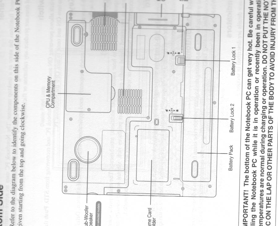

f650gsrider Geplaatst: 5 oktober 2004 Geplaatst: 5 oktober 2004 Ben in het bezit van een Asus A2500H nootebook en wil er een geheugenbank bijplaatsen. Volgens de gebruiksaanwijzing zou dit moeten zitten achter een klein deksel maar daar vind ik alleen een koelribben en verder niets, heeft iemand hier ervaring mee met dit type notebook. Greetz.............René

f650gsrider Geplaatst: 5 oktober 2004 Auteur Geplaatst: 5 oktober 2004 Als je goed leest heb ik dat gedaan. In de handleiding staat namelijk het CPU en Memory compartment aangegeven maar onder dit dekseltje bevindt zich alleen de heatsink van de CPU Greetz.............René

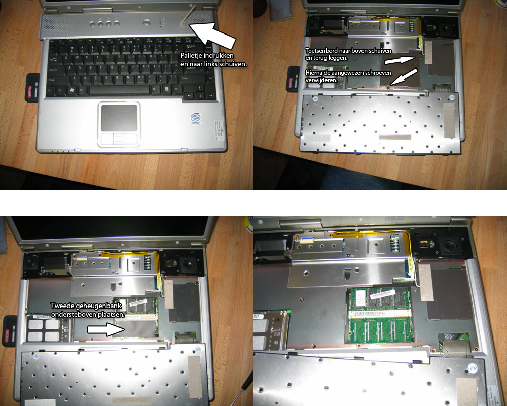

f650gsrider Geplaatst: 9 oktober 2004 Auteur Geplaatst: 9 oktober 2004 Vandaag maar even bij de computerboer langs geweest en gevraagd, uiteindelijk zit het onder het toetsenbord en niet aan de onderkant zoals in de handleiding staat. In de bijlage staat exact hoe. Allemaal bedankt voor het meedenken. Greetz.............René
Tonskidutch Geplaatst: 9 oktober 2004 Geplaatst: 9 oktober 2004 duidelijke foto's voor de laptopbezitters met uitbreidingsplannen.. thnx f650gsrider bedenk wel dat je geheugen uitbreiding (indien je dat van plan was) zo'n dikke tweemaal duurder is dan de geheugen uitbreiding van een vette desktop of tower met dezelfde aantal Mb's (bij oude lappies echt niet de mooite meer waard) cheers No Rhyme No Reason LTJ Xperience, Jackson Sloan
