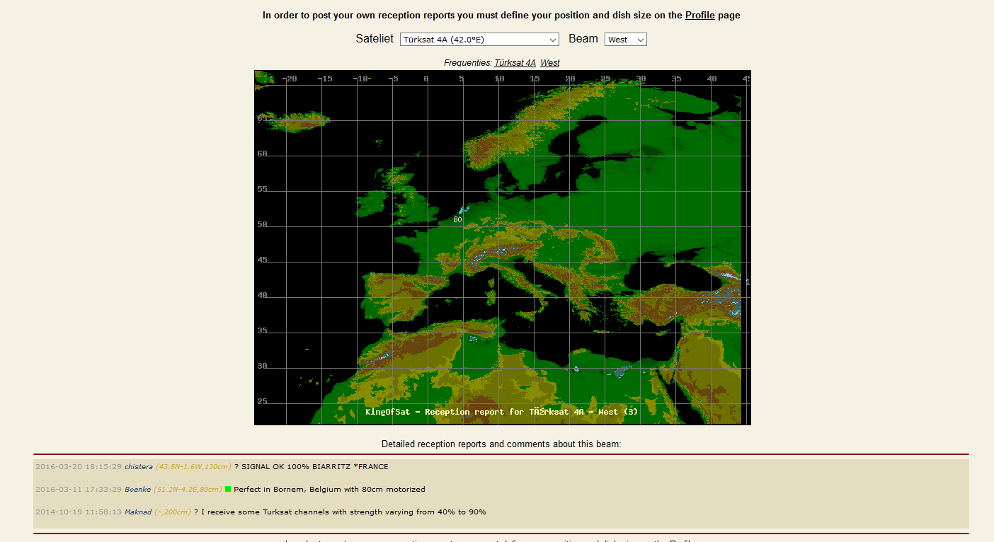

Tonskidutch Geplaatst: 30 augustus 2016 Geplaatst: 30 augustus 2016 2004 en 2016 is wel een heel klein beetje anders voor bepaalde frequenties ik zou eens kijken naar kingofsat.net en de beam footprint gegevens uit recente berichten voor 42 E Vienna Ultravox - remastered
-verwijderd- Geplaatst: 30 augustus 2016 Geplaatst: 30 augustus 2016 (aangepast) Türksat 2A/3A/4A (Ku Band): 50 dBW.....50-60 cm49 dBW.....55-65 cm48 dBW.....60-75 cm47 dBW.....65-85 cm46 dBW.....75-95 cm45 dBW.....85-105 cm44 dBW.....95-120 cm43 dBW.....105-135 cm42 dBW.....120-150 cm41 dBW.....135-170 cm40 dBW.....150-190 cm39 dBW.....170-215 cm38 dBW.....190-240 cm http://www.flysat.com/dish.php https://www.turksat.com.tr/en/satellite/satellite-coverage-ranges 30 augustus 2016 aangepast door satmaat
Emekli Geplaatst: 31 augustus 2016 Geplaatst: 31 augustus 2016 Klik op link voor de diverse footprints: http://www.flysat.co...ksat2a-beam.php http://www.flysat.co...ksat3a-beam.php http://www.flysat.co...ksat4a-beam.php Onderaan staat hoe groot je schotel moet zijn voor de plaats waar je woont. Vu+ Uno 4K SE en 1TB HDD / Samsung 65'' UHD Smart TV. Vier schotels, 150, 120, 90 en 120** cm., voor Astra 1 & 3, Hotbird/Eurobird, Türksat, ** is tijdelijk buiten gebruik.
