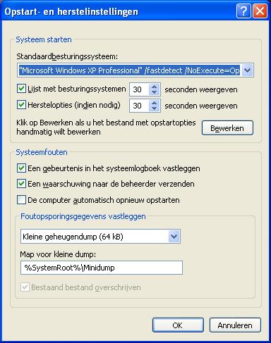

Heb je al gekeken naar:
Configuratiescherm - Systeem - Tabblad geavanceerd - Opstart en herstelinstellingen:
Zie bijlage, gaat om vinkje bij "de computer automatisch opnieuw opstarten".
soory mij fout
ik werk met w98se, deze optie niet te zien kan dat ???
