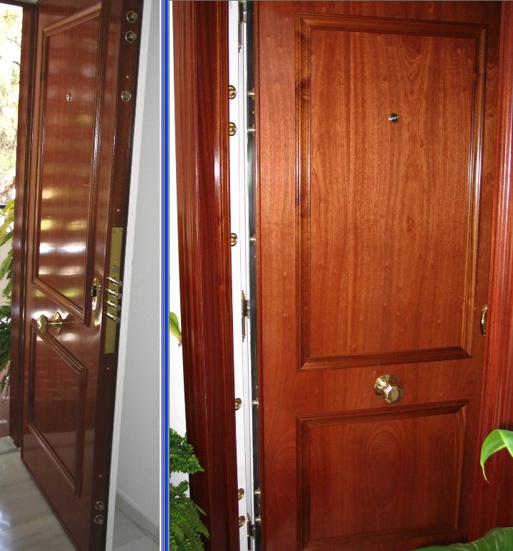

Zouden ze mijn deur ook zo snel openkrijgen ????
Er zitten 6 dievenklauwen op, en aan de slot kant komen er na 4 x draaien 8 pennen uit.
gr.D.Quijote
 M7 sat 801, Amiko HD 8155 en HD 8165 + combo
Dat hangt van het bouwbeslag af wat er op zit en hoe goed dat vast zit.
Is dat eenmaal verwijdert dan is met een baco de cilinder te kraken en met een aannemerssleutel (te koop voor 8 euro) of met een kromme schroevendraaier is je deur in 4 x draaien open.
