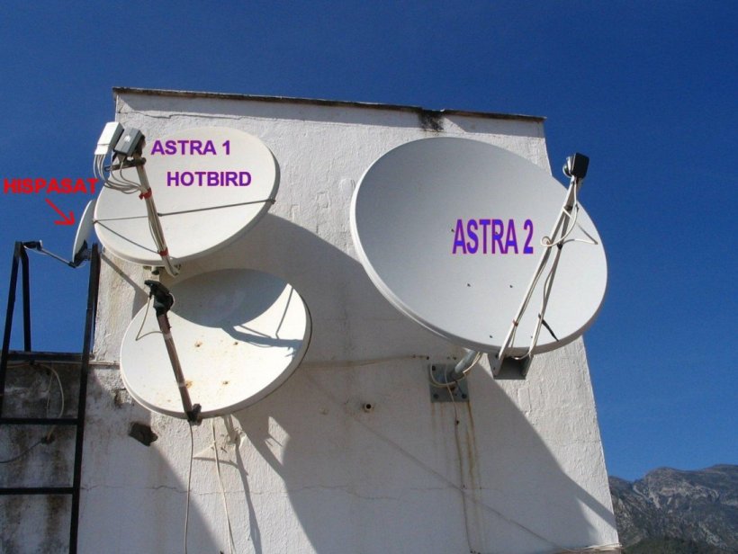

@ San, ik heb deze foto als eens eerder geplaatst, maar dit is mijn situatie in Spanje, misschien heb je hier wat aan, de astra/hotbird schotel staat gericht op hotbird.
gr.D.Quijote

Heb je iets aan deze 2 foto's van mijn schotel die op hispasat stond toen de foto werd genomen. Let vooral op de elevatie en de skew van de lnb doordat de motor de schotel naar rechts kantelt.

de schotels moeten haast haaks op elkaar staan. En de elevatie van de schotel op hispasat moet 7 graden lager (hier in zuid nl rond 25). Zie bijlage, bovenste schotel (80cm) op hispasat, onderste astra 1 en 2 en hotbird
succes

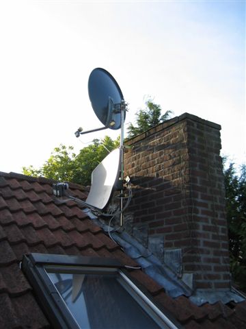

Citaat:
Die actuator gebruik ik bijna niet die krijg ik ook niet goed.
Dat ding draait maar een klein stukje van helemaal IN naar helemaal UIT pak ik er net de astra 2 28e tot de hotbird mee
en dan staat hij al helemaal uit geschoven die arm.
Wat bedoel je vreemde richting lnb ?
Op deze foto staat de schotel op de hotbird.
Citaat:
ik zie een electische actuator en een lnb die een vreemde richting uitwijst?
Om een schotel met el actuator af te stellen ga je eerst op zoek naar de sirius en stelt deze in als 0 punt, dwz actuator voor 50% uitgestuur en je polarmount op het hoogste punt. Hoe je hem verder afstelt is al uitvoerig beschreven op dit board.
Hoi San. Ik heb je foto noch eens goed bekeken en zie dat jij voor de bovenste schotel 'n (gewone antenne rotor) in combinatie met 'n polarmount en actuator gebruikt. De gewone antenne rotor gebruik je waarschijnlijk, omdat je actuator zo als je zegt 'n te korte slag maakt. Ik denk dan ook dat daar de fout zit. Deze twee samen gaat dus nooit werken. Je kunt dus het beste de gewone antenne rotor verwijderen, en alleen draaien via de actuator. Indien actuator die je gebruikt niet voldoende (slag) = in - uit gaat, deze vervangen door 'n grotere die wel de volledige satelliet baan kan overbruggen. OP die manier zal het echt wel lukken.
Hobby groeten Wiel.
Door kennis delen, wordt men wijzer.
Dreamb720-Gibertini-125-MTI AP82-XT2N twin FTE DiMo 120+ Diseqc mot.

Koop een stab of moteck, paal recht motor op 53, tuner op Sirius, schotel op Sirius, alles pakken met 100cm.
Hij staat duidelijk niet stijl genoeg voor de Hispasat, ik kan em met
mijn motor niet bereiken (schoorsteen). Ik heb een apparte schotel aan
mijn balkonhek (schotelrand evenwijdig aan balkonhek, dus helemaal recht!)
succes!
Als je de schotel met de antennerotor verdraait , kantelt hij niet . (Skew)
Om dan toch optimaal signaal te krijgen op Hispasat , moet je de lnb 24 º verdraaien ( 1 min op de klok is 6 º)
Als je achter de schotel staat 4 min. over 12 dus .
Je heb helemaal gelijk over die motor eronder die gebruik ik idd om te draaien voor astra2 tot aan sirius
dat gaat goed verder gaat dan niet omdat je dan naar beneden moet.
Over die actuator heb je het ook juist op de een of andere manier draait hij maar een heel kleim stukje.
Als ik eenmaal alles gevonden heb gaat dat eraf.
Citaat:
Hobby groeten Wiel.
