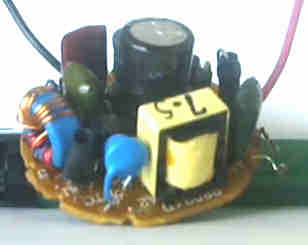

Bij de moderne electronische spaarlampen is die lompe smoorspoel vervangen door een electronische schakeling (soort geschakelde voeding), welke veel kleiner, lichter en energiezuiniger is.
Binnenwerk van een electronische spaarlamp.
Grote voordeel van deze voeding is dat de spanning en dus ook de stroom afgeregeld word naar de temperatuur van t gas in de lamp om zo optimaal licht opbrengst en laag verbruik te verkrijgen. dus i.d.d. prima buiten te gebruiken .groetjes
