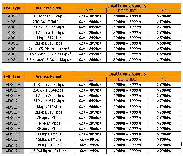

Hierbij nog een tabel zoals afstanden gelden bij BBNed:
El Piño:
een vernieuwde table. Zie bijlage.
