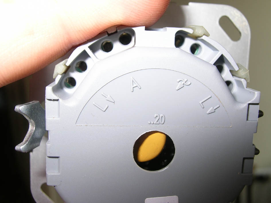

een goed kennis belde op met de vraag of ik even kon vertellen hoe deze dimmer aansloten moest worden.
De L lijkt me eenvoudig, dat is de 230V, de pijl met wissel is denk ik de uitgang van de dimmer (dus naar de lamp) maar waar is de A en de 2e L voor?
wie weet dit?

de 2de L is een doorlussing
(beidden zijn intern met elkaar verbonden.
Voor de A moet ik het anwoord schuldig blijven.

De pijl met"~" is de gedimde uitgang naar de lamp.
Tsjonge zo verwarrende opdruk, moest verboden zijn.

Ik denk dat jij gelijk hebt en dat de (A)alternating Current de fase is en de L de nul die doorgelust is,
met de tweede L en dat kun je met een universeelmeter nameten.
Maar staat er geen merk of type op dan kan je ermee googlen voordat hij stuk gaat.

voor een gewone enkelvoudige schakeling op een gloeilamp:
~ met het pijltje is voor de zwarte schakeldraad, en L1 ernaast voor de bruine draad.
de andere aansluitingen heb je daarvoor niet nodig.
zou wel eens voor een serieschakeling kunnen zijn, ik weet het ook niet.
als het een bekende merkdimmer is ben ik wel nieuwsgierig naar de funktie: A
als L een nul is vreet ik mn toetsenbord op <img src="/forums/images/graemlins/confused.gif" alt="" />
De L zou ook de fase kunnen zijn en dan is de 2e L misschien voor een verbindingsbrug naar een 2e dimmer/schakelaar.
En dan weet ik ook niet wat de A dan voor functie heeft.

een lamp met 2 bedieningsplaatsen is een hotel schakeling en kan niet met 2 dimmers. wel met een dimmer en een schakelaar.
serieschakeling is met meer schakelaars om bv een lamp op 3 of meer plaatsen te bedienen, bijvoorbeeld in een lange gang.
pleace correct me when i'm wrong.
Nee dat bedoel ik niet.
Je hebt bijvoorbeeld voor in de woonkamer dat je dan 2 lampen onafhankelijk van elkaar kan dimmen.

L = line en dus de fase aansluiting (bruine draad). De dimmer is waarschijnlijk als wisselschakelaar uitgevoerd en heeft daarom 2 L aansluitingen.
Pijltje met wisselspanningsteken is regelbare spanning uit. Dit is dus de lampaansluiting (zwarte draad).
Dan zitten we nog steeds met die A en wat dat is.

A (en de andere L) zal dan nodig zijn voor de wisselschakeling(ik noemde het serieschakeling maar we bedoelen het zelfde denk ik)
