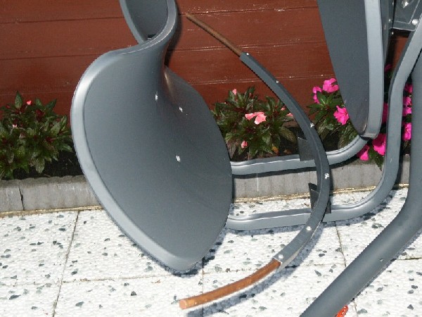

Tomd Geplaatst: 17 juli 2006 Geplaatst: 17 juli 2006 Hallo zeg.......1 stuks koperen waterleiding 15mm en een stukje U profiel van aluminium, bij de bouwmarkt, kosten 2,50....afzagen op plm. 22 cm lengte ergens klem tussen zetten en buigen, het voorbeeld van hoe hij gebogen moet worden heb je al.....nl. de rail van de T90. Die 15mm diam past zo onder de rail. Wat je nodig heb is een boormachine en een boortje......4 RVS parkers, geheel vastzetten enklaar is kees. Verder met je LNB in de houder ff zoeken waar je betreffende Sat zit, en de rest staat bij AlanS, John v Dreumel & Tomd beschreven........komop kan toch niet ZO moeilijk zijn........ Als bijlage een voorbeeld hoe ik het heb gedaan heb... Nou SUC6.... : DM 7000S, Open PLi®, West Dig 160GB HD,1 USB 160Mb, CD Abo, Maxplus 2100+ TechniSat Multytenne 45cm 28.2E --> 13.0E
