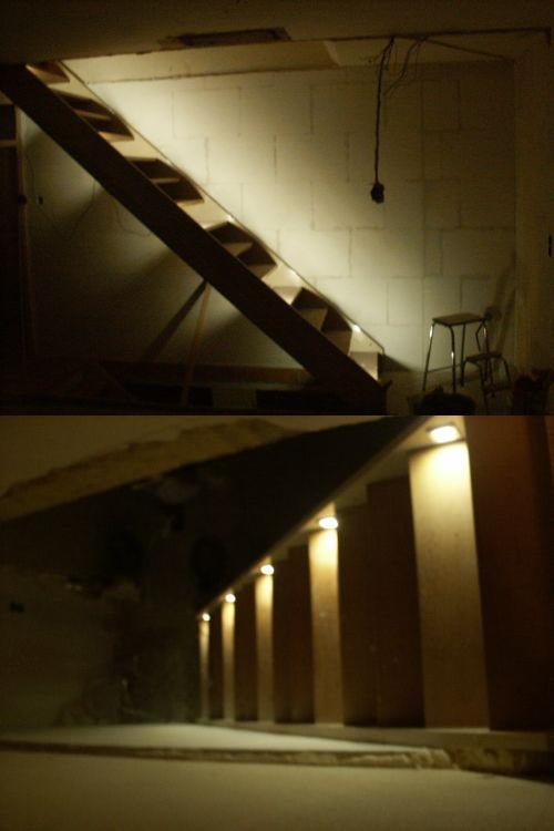

Moderator Matchless Geplaatst: 15 augustus 2006 Moderator Delen Geplaatst: 15 augustus 2006 Ik ben bezig met een (her)verbouwing in ons nieuw huis. Omdat ik probeer zoveel mogelijk een energie besparend huis te bouwen wil ik in huis zoveel mogelijk led spotjes gebruiken.dit met het idee om later een zonnepaneel op het dak te plaatsen. Zo komen er 10 in 2 trappen te zitten en 6 boven de trappen. Maar ook komt er een standaard lamp te hangen omdat de led lampen nog niet genoeg licht geven. Een standaard dubbele wand schakelaar schakelt de gewone lamp en de ledspotjes. Ik kan op de schakelaar een relais zetten om de 12 volt te schakelen, echter zijn er nogal wat led spotjes die afzonderlijk geschakelt moeten worden (2 trappen,keuken, woonkamer, hallen) en dan verlies ik me energie besparing door het verbruik van relais. Ook kan ik de led spotjes niet "dimmen" met een relais. Ik had het idee om een optocoupler te gebruiken die een transistor of fet stuurt en waar een potmeter de helderheid regelt. De ledspotjes kunnen zowel gelijk als wisselspanning aan. Maar een schema kan ik niet zo gauw bedenken. Weet iemand een schema die dit kan realiseren en heel simpel te maken is? Tevens wil ik ook het hemelwater gebruiken om de WC's en wasmachine te vullen. Hiervoor heb ik de waterleiding al gelegd. Nu moet ik een manier bedenken om de WC's en wasmachine naar het gewone waterleidingsnet te laten schakelen als het vat leeg is (lijkt me sterk met dit hondeweer).Het hemelwater mag echter niet het gewone drinkwater "besmetten" . Ook moet er een beveiliging komen zodat we niet een zwembad van de onderliggende ruimtes maken. Een vlotter lijkt me onveilig want als die toevallig blijft hangen dan heb ik een probleem. Ook wilde ik waterkleppen gebruiken die in een wasmachine zitten. Nadeel is hiervan dat deze dan continu onder spanning moeten staan als het vat leeg is. Hier zoek ik ook nog idee-en voor. De besparing op het water systeem is het meest rendabel mits de electronica eromheen goed gekozen wordt. Als je rekent wat je bespaard dan kan dat behoorlijk zijn want de WC's zijn al 6 tot 9 liter per spoeling (en na een paar biertjes worden wat spoelingen gedaan <img src="/forums/images/graemlins/tongue.gif" alt="" /> ) en de wasmachine zal ook wel wat zuiver drinkwater verbruiken. Met een zonneboiler kan je zelfs besparen op je stroomrekening (voorverwarmen wasmachine water). En de rioolrechten dalen door dit systeem. Iemand idee-en hoe e.e.a te realiseren? Een smartphone is een hulpmiddel, geen levensstijl Kijk rond IN de wereld in plaats van voorover gebogen NAAR de wereld. Link naar reactie Delen op andere sites Meer opties om te delen...

Moderator Matchless Geplaatst: 24 augustus 2006 Auteur Moderator Delen Geplaatst: 24 augustus 2006 vandaag aan een reservoir kunnen komen. Voor 2 personen lijkt me 1000 liter wel voldoende. Alleen is hij 3 cm te groot om hem in de juiste kamer te krijgen. kan dus weer spannend worden. Ook heb ik al 5 led spotjes in de trap gebouwd. prachtig ziet dat uit. Nu het schakel gedeelte uitzoeken.. Een smartphone is een hulpmiddel, geen levensstijl Kijk rond IN de wereld in plaats van voorover gebogen NAAR de wereld. Link naar reactie Delen op andere sites Meer opties om te delen...
