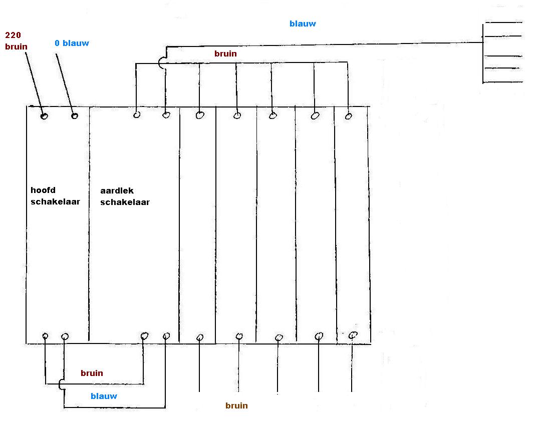

als je geen zekeringen hebt kan je ook niet een meterkast vervangen je voedings draden staan dan altijd onderspanning. je kunt riskeren je zekeringen los te maken en de stoppen eruit halen maar waarschijnlijk bij brand ben je dan niet verzekerd.
Zo heb ik het bij mij in Spanje gedaan, de aarde zit rechtstreeks aan de waterleiding. Het probleem zit niet zo in het vervangen van een groepenkast, maar is alles in het huis wel goed aangesloten, en geen verwisseling gemaakt met de 0 en de 220 ?? Als bij mij een wandschakelaar uit staat kan ik gewoon een fitting vervangen want ik weet dat op blauw en zwart geen spanning staat. Want stel nu dat de schakelaar de blauwe draad schakeld en de bruine rechtstreeks aan de lamp hangt krijg je toch mooi een opdonder.
Ik hoop dat het klopt wat ik vertel anders verbeteren jullie het maar.
