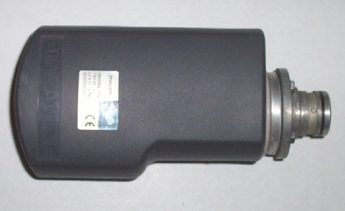

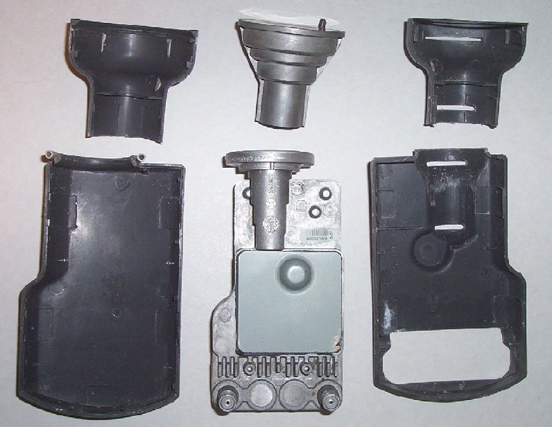

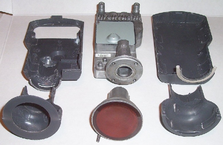

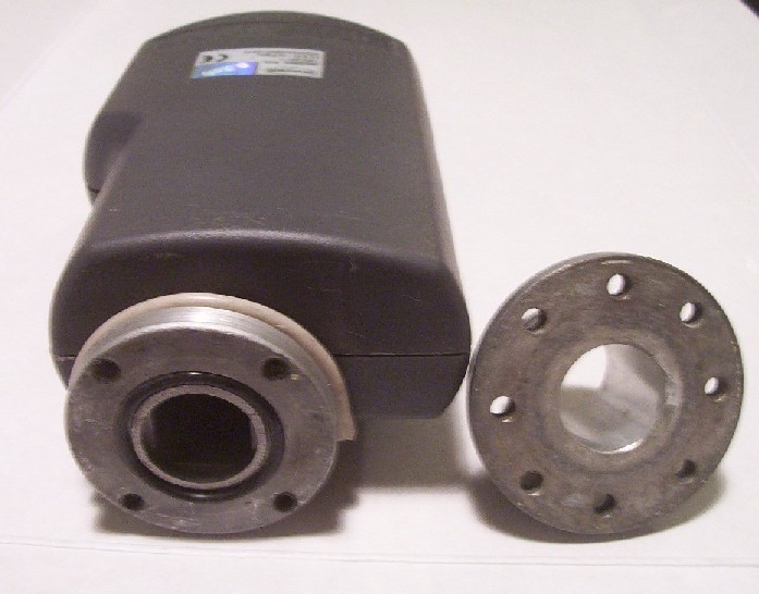

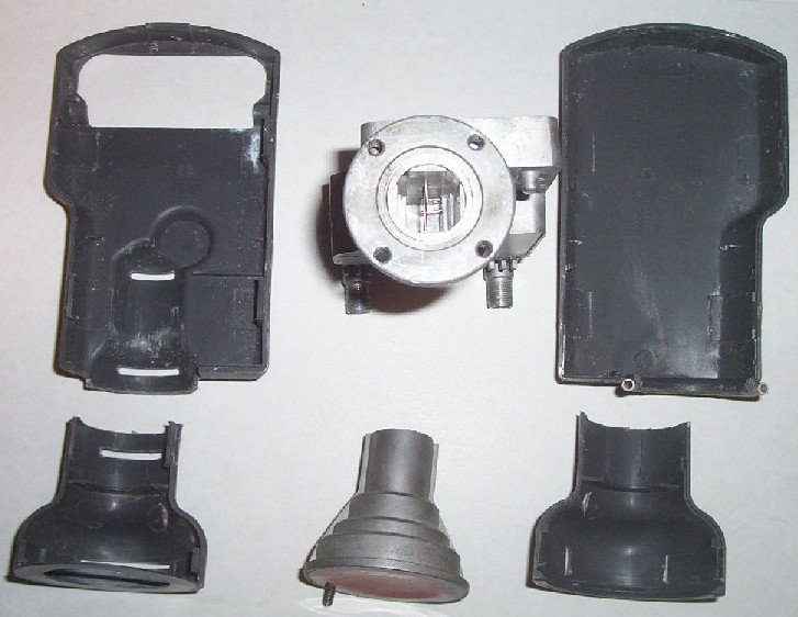

Mojo Geplaatst: 21 januari 2007 Geplaatst: 21 januari 2007 Ik zou met het laatste beginnen dan hoef je misschien geen nieuwe flens LNB te kopen/maken. Ik heb een Invacom twin de kop afgezaagd. Vervolgens heeft Trust( <img src="/forums/images/graemlins/xyxthumbs.gif" alt="" /> ) een flensstuk gedraaid. Werkt perfect op de gregorian. You know when you've been shagged. I like receivers who give me pleasure.
spaghetto Geplaatst: 21 januari 2007 Auteur Geplaatst: 21 januari 2007 Is dat flens stuk moeilijk te maken? Ik zou toch graag een lnb met een lagere ruis getal willen hebben. Laat ff weten hoe je dat hebt gedaan.Ik wil hetook gaan proberen. Gr.Spaghetto Nokia Dbox1+Amon 5.2 cam + Gregorian Delta Star 90 cm en een nokia Dbox2 erbij.
trust Geplaatst: 21 januari 2007 Geplaatst: 21 januari 2007 Het kan op verschillende manieren . Aan zo'n oude telecom Lnb zit zo'n losse feedhoorn . In het flens gedeelte met een stukje buis , een kamer gedraaid . Van de goeie lnb de feedhoorn afgezaagd , ± 1 cm buis laten zitten , een strak passende doorn gamaakt , die in de lnb gestoken , de doorn in de draaibank ingespannen en het 1 cm buisje afgedraaid zodat het in de kamer past . het geheel met locktite in eelkaar gezet . fotos volgen Het verschil tussen theorie en praktijk is mijn uitdaging . Octagon SF8008 4K Edision Primo IP S2 Dr.HD F16 1.8 m ChannelMaster Offset in tuin 53º E - 45º W Jaeger SMR 1224 Usals met 5 Lnb wisselaar 2x Ka - Ku - C band Lin / Circ 1.2 m Echostar Offset aan schuur 53º E 34.5 W Twoteck Twinrotor met 3 Lnb wisselaar Ku - Ku low - Ka
Mojo Geplaatst: 21 januari 2007 Geplaatst: 21 januari 2007 Foto 1 You know when you've been shagged. I like receivers who give me pleasure.
Mojo Geplaatst: 21 januari 2007 Geplaatst: 21 januari 2007 Foto 2 You know when you've been shagged. I like receivers who give me pleasure.
Mojo Geplaatst: 21 januari 2007 Geplaatst: 21 januari 2007 Foto 3 You know when you've been shagged. I like receivers who give me pleasure.
Mojo Geplaatst: 21 januari 2007 Geplaatst: 21 januari 2007 Foto 4 You know when you've been shagged. I like receivers who give me pleasure.
Mojo Geplaatst: 21 januari 2007 Geplaatst: 21 januari 2007 Foto 5 You know when you've been shagged. I like receivers who give me pleasure.
