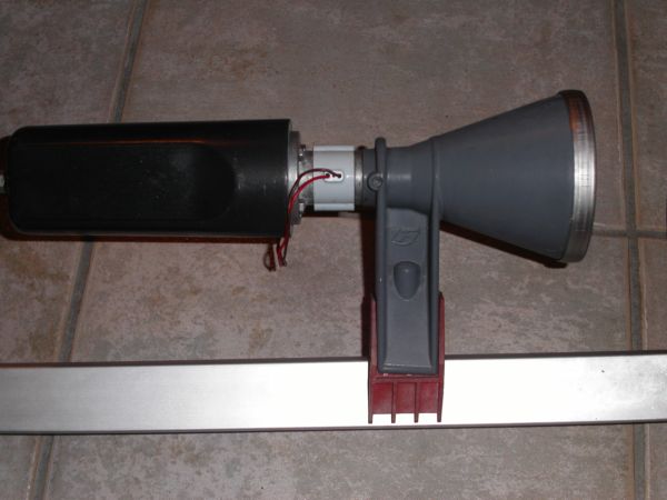

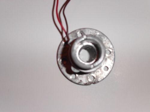

Satlook Geplaatst: 21 januari 2007 Geplaatst: 21 januari 2007 Vandaag een gregorian van 90 cm op de kop weten te tikken , waar de oude lnb van 1.3 db nog aanzit. Nu wil ik op deze schotel een nieuwe lnbf zetten en ik had gedacht aan een MTI omdat Satazz hier altijdt vol lof over schrijft. Maar tussen de feed en de lnb zit een plastic pijpje waar twee draadjes uitkomen (de polarizer dacht ik zelf) Â Nu is mijn vraag of ik dit plastic tussen stuk er zo tussen uit kan halen of moet ik dan een andere ring hebben? zie bijlage. Â DM8000 HD - Newnigma VU+ duo - PLI Triple dragon - PICmod cronbear1 image Echostar 7000 viaccess Gregorian 120 & 90 cm Visiosat bisat
Mojo Geplaatst: 21 januari 2007 Geplaatst: 21 januari 2007 Volgens mij krijg je de polarizer er niet uit. Je zou eens moeten kijken hoever je alles uit elkaar kan halen. Om een flens LNB erachter te zetten die op 13/18v de polarisatie schakeld moet je dus een flenspijpje hebben die in de feedhoorn past. Â Zoals bij deze: Â You know when you've been shagged. I like receivers who give me pleasure.
Gast Geplaatst: 21 januari 2007 Geplaatst: 21 januari 2007 Ik kan zo niet beoordelen of het "plastic-pijpje" zoals het wordt beschreven losneembaar is. Mocht dat wel zo zijn, kan deze er inderdaad tussenweg worden genomen. De feed [waveguide] eindigd richting LNB in een golfpijp [in dit geval een cilindrische buis], waarin de lopende- en staande-golven zich verplaatsen naar het opnemer-element van de LNB. In de regel is de demping binnen een golfpijp betrekkelijk gering [ruwe schatting in dit geval ca. 0.15 dB/m], en zal derhalve geen rol van betekenis spelen. Wel is het zo, dat toename van vocht in de "golfpijp-lucht" de demping zal verhogen, maar dat is dus bij alle consumenten LNB's het geval. Het toepassen van "golfpijp-drogers" is een brug te ver... Â Groeten, Ben.
Snuffer Geplaatst: 22 januari 2007 Geplaatst: 22 januari 2007 Het complete flensje moet je vervangen door een andere flens. zonder pol. Tevens zou ik een invacom deze zijn i.c.m. een gregorian het best. Â Ook zou ik even naar de opstelling kijken als ik de eerste foto zie lijkt hij niet goed te staan. het blokje zit verkeerd naar mijn idee wat zeg ik ik weet het zeker <img src="/forums/images/graemlins/xyxthumbs.gif" alt="" /> TBS IPTV FEEDS NETWERK MAKEN .

Satlook Geplaatst: 22 januari 2007 Auteur Geplaatst: 22 januari 2007 Alemaal bedankt voor het snelle antwoordt <img src="/forums/images/graemlins/xyxthumbs.gif" alt="" /> Â Ik ben nu inderdaad bang dat een mti niet (goed) gaat passen op deze schotel , dus het wordt weer een invacom. Deze zit ook op mijn huidige 1.20 en ben er wel tevreden over. Â @PA1ZX. ik zal het blokje omdraaien bedankt! ik heb je ook nog een p.m gestuurd. DM8000 HD - Newnigma VU+ duo - PLI Triple dragon - PICmod cronbear1 image Echostar 7000 viaccess Gregorian 120 & 90 cm Visiosat bisat
Satlook Geplaatst: 22 januari 2007 Auteur Geplaatst: 22 januari 2007 Ik vraag me af of het nodig is of een ander flange/pijpje moet zien te vinden of dat het ook gewoon met deze kan werken. De flange is helemaal hol/leeg, dus ik dacht als ik nu de draadjes er af knip en hem dan gewoon gebruikt werkt het mischien wel? Â Kan het nog niet proberen want ik moet nog een nieuwe lnbf bestellen. Â Die flange lnbs liggen ook niet voor het op rapen wat zijn die moeilijk te vinden. Als iemand nog een adres heeft <img src="/forums/images/graemlins/smile.gif" alt="" /> (mail maar even satlooksettings@wanadoo.nl Ik zoek een Invacom quatro (zonder switch) de QTF -031 DM8000 HD - Newnigma VU+ duo - PLI Triple dragon - PICmod cronbear1 image Echostar 7000 viaccess Gregorian 120 & 90 cm Visiosat bisat
Snuffer Geplaatst: 23 januari 2007 Geplaatst: 23 januari 2007 PM Â Ik ben nu inderdaad bang dat een mti niet (goed) gaat passen op deze schotel , Â Je kan zonder meer de driehoek die de 2 wokjes met elkaar verbind van af de bovenkant inzagen en er uit halen er zit als je erin kijkt (vanaf de zijkant) nog een schotje tussen als je tot dezeinzaagd en dit verwijderd kan de MTI er precies in. Â Â Â TBS IPTV FEEDS NETWERK MAKEN .

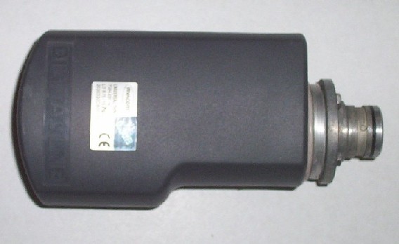

swartbroek Geplaatst: 24 januari 2007 Geplaatst: 24 januari 2007 Citaat: PM Ik ben nu inderdaad bang dat een mti niet (goed) gaat passen op deze schotel , Je kan zonder meer de driehoek die de 2 wokjes met elkaar verbind van af de bovenkant inzagen en er uit halen er zit als je erin kijkt (vanaf de zijkant) nog een schotje tussen als je tot dezeinzaagd en dit verwijderd kan de MTI er precies in. De MTI twin LNB past net zonder te zagen en vijlen (zie foto) Satlook, het tussen stuk zou moeten werken is een golfpijp inwendige diameter zal ongeveer 18 mm moeten zijn. DB 7000 met Moteck SG 2100 / gregorian schotel 90 cm draaibaar.

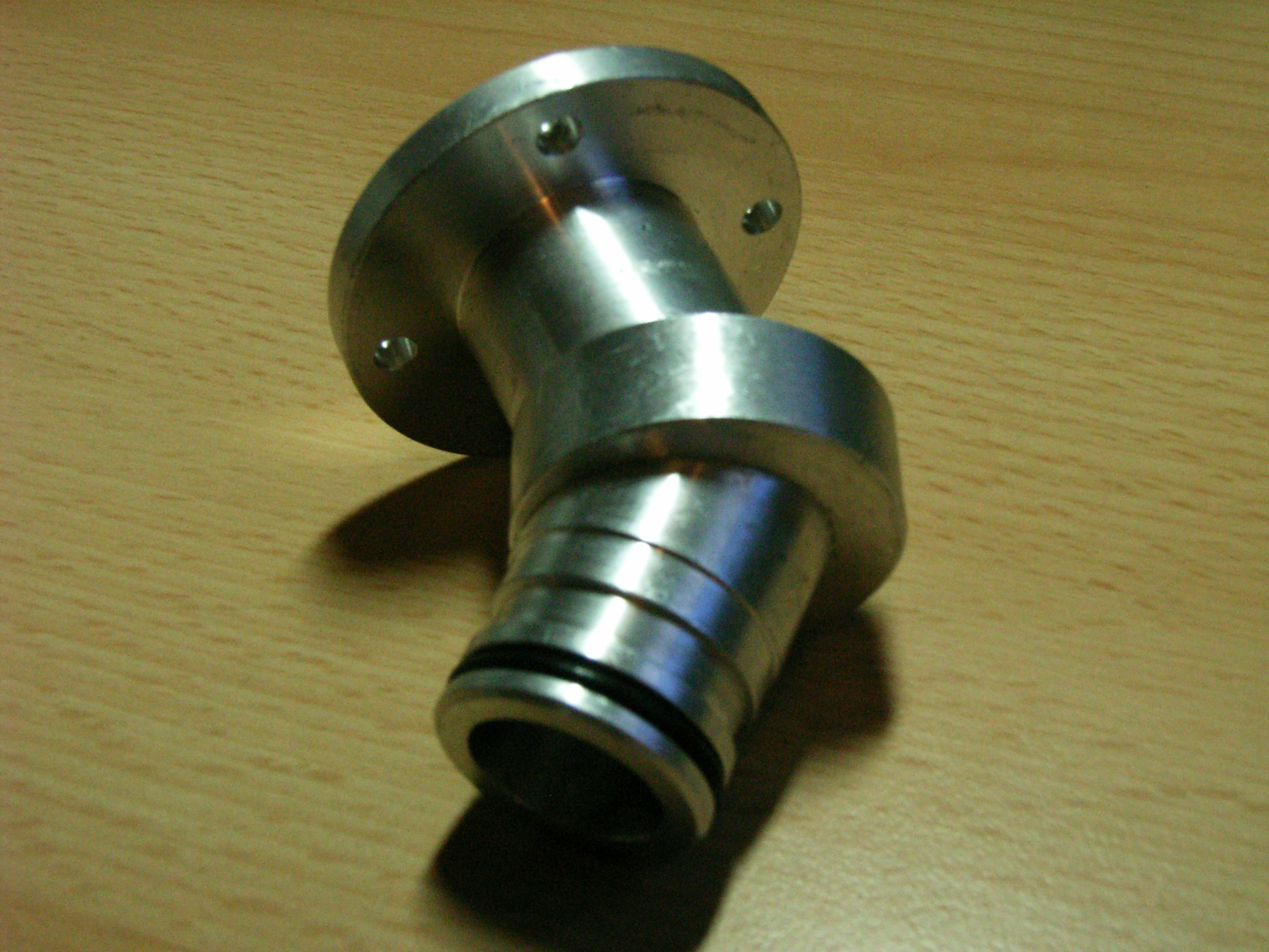

Gast Geplaatst: 24 januari 2007 Geplaatst: 24 januari 2007 Je kan ook dit hulp stukje gebruiken is eigenlijk ook voor de 90 cm gregorian schotel.  foto in bijlage   Mvg Dischdriver
swartbroek Geplaatst: 24 januari 2007 Geplaatst: 24 januari 2007 Citaat: Je kan ook dit hulp stukje gebruiken is eigenlijk ook voor de 90 cm gregorian schotel. foto in bijlage Mvg Dischdriver Dus het is mogelijk in de golfpijp een bocht te maken zonder verliezen, of moet je bepaalde maten aanhouden. Mvg Jan. DB 7000 met Moteck SG 2100 / gregorian schotel 90 cm draaibaar.

Satlook Geplaatst: 24 januari 2007 Auteur Geplaatst: 24 januari 2007 Dankzij een tip van, PA1ZX heb ik nu een nieuwe flange besteldt (een rechte) En ik hou het nu gewoon op een invacom. Â Aangezien het een quad moet worden gaat dat al helemaal niet passen , en zagen heb ik een hekel aan <img src="/forums/images/graemlins/grin.gif" alt="" /> Dus het wordt invacom. DM8000 HD - Newnigma VU+ duo - PLI Triple dragon - PICmod cronbear1 image Echostar 7000 viaccess Gregorian 120 & 90 cm Visiosat bisat
