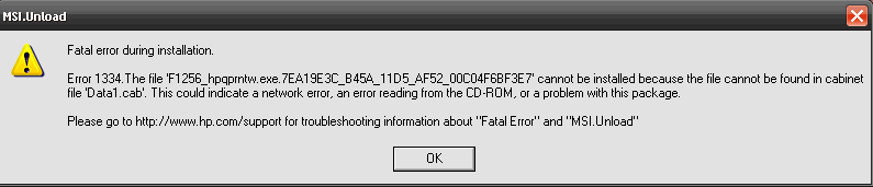

Gast Geplaatst: 14 april 2007 Geplaatst: 14 april 2007 De hele dag al bezig geweest. Op de MAC was de soft zo erop gezet, maar XP doet echt moeilijk. Eerst kon hij de MSI files niet vinden, omdat XP in een hele vreemde folder aan het zoeken was. Ik heb deze folders aangemaakt en de MSI's erin gzet. Vervolgens de error als op de bijlage. Ik heb precies gedaan wat HP support zei, maar er verandert niets. Ik krijg steeds deze error. Ik heb hetvermoeden dat ik in windows iets moet uitschakelen. (File beveiliging of zo), maar weet niet wat. Iemand een idee??? Groet, JJK

Gast Geplaatst: 15 april 2007 Geplaatst: 15 april 2007 Citaat: zou je kunnen kijken of er op hp sites al drivers aangeboden worden... laad die dan op de pc en installer hem eens zo...? De laatste drivers zitten erop. Er wordt op HP ook niets nieuws aangeboden. Citaat: de melding geeft echter ook aan dat er iets niet gevonden/gelezen kan worden.. misschien is je cdromdrive bagger kun je ook via een netwerkshare de cd drive van je mac gebruiken en je drivers via netwerk installeren? Ik heb de soft (300Mb) van de HP site afgehaald en via C-Drive de installatie doorgevoerd. Zelfde resultaat. Het gekke is dat de file die hij zegt niet te kunnen vinden er gewoon is. Groet, JJK

Gast Geplaatst: 15 april 2007 Geplaatst: 15 april 2007 Hij zoekt tijdens de installatie naar Data1.cab en Photogallery.cab. Beiden komen niet voor op de XP CD. Echter, alle tips zijn welkom, dus ik gooi gewoon alle cabs van de XP in de installatie folder en kijk of het werkt. Groet, JJK Update: Helaas is het niet gelukt. Hij vind nog steeds de betreffende file niet.

Gast Geplaatst: 15 april 2007 Geplaatst: 15 april 2007 Het probleem is dat als de fout komt het een Fatal Error is. Dus, de installatie wordt afgebroken. Dit in tegenstelling tot andere instalaties, waarbij je inderdaad overal kan gaan zoeken naar de betreffende file. Het probleem is tevens dat de file zich WEL in die Data1.cab file zit, maar HP setup "ziet" hem niet. Groet, JJK

Gast Geplaatst: 16 april 2007 Geplaatst: 16 april 2007 Citaat: hoi, De fout ben ik ook al tegengekomen. Maar is het niet zo dat je eerst alles terug moet verwijderen wat met je printer te maken heeft. Vervolgens de oplossing(en) van hp uitvoeren en dan pas je printer terug installeren? mvg Ja klopt. Maar dat gaat automatisch. Hij vindt het bestand niet, breekt de instalatie af en zegt dat je de PC opnieuw moet opstarten. Al zo vaak gedaan, maar het verandert niets. Groet, JJK
Gast Geplaatst: 16 april 2007 Geplaatst: 16 april 2007 Bedankt, maar helaas staat er niet zo'n file op de CD. De enige twee programma's die een foutmelding geven zijn HP Imaging device functions en HP photosmart Premier. Op zich kan ik gewoon printen. Alleen het scannen lukt niet. Groet, JJK
