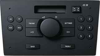

Een kennis van mij heeft een opel astra van 2004 en daar zit een standaard radio in met casettespeler,oerlelijk maar wel een goed geluid(Type CC20,blaupunkt) Nu is de vraag van mij of iemand weet of je daar verloopconnectors voor krijgt en zo ja waar(via PM)We willen een Jammer Van je Centen inbouwen(jvc mp3 met usb)...Het probleem is natuurlijk het display van de auto zelf.Daar staan ja ook gegevens in van je boordcomputer(temperatuur,tijd,datum,enz..enz..) en die moet blijven werken..Weet iemand hier iets over ???? Of wie heeft het al eens omgebouwd...Alvast bedankt

het lijkt me makkelijker om dat oerlelijk ding zelf om te bouwen door er een audio ingang op te maken. Dan kan je een jammervoorjecenten mp3 (usb)spelertje erop aansluiten.
Een display is niet altijd eenvoudig want dan zal je moeten uitzoeken hoe die aangesloten is en wat de data-lijnen zijn (bijv I2C bus of een opel eigenmerk bus). Erg moeilijk lijkt me.

Er zijn voor veel systemen verloopkabels te krijgen, maar vaak blijf je dan nogsteeds vastzitten aan blaupunkt of becker. Het display blijft dan werken.
Overigens blijft je temperatuur en klok vaak wel werken, maar ben je je RDS info alleen kwijt.

Er is een inbouwset verkrijgbaar maar mee je een "normale/clasieke" radio kunt inbouen in dit grote gat.
Daaronder zit dan nog net een sleuf voor wat cd's.

een goede caraudio zaak heeft z'n ombouw paneel gewoon op voorraad .
opel heeft net als de jvc iso aansluiting , dus dat is geen probleem.
display blijft gewoon zoals het is alleen dan zonder radio informatie.
evt kan je og een draadje doorknippen , waardoor de datum/tijd ook blijft staan als de nieuwe radio aan staat.

Als het een "normaal"gat is, kun je vaak ook de originele bekabeling van de auto gebruiken om een andere radio aan te sluiten. Even naar de dealer en vragen of ze daar willen programmeren: Geen radio, dan kijkt het display niet naar zenderinfo etc, maar blijft de boordcomputer gewoon werken. Dan hoef je dus niet de gehele kabelboom te slopen. Dit uit-programmeren van de radio deden ze bij mij gratis.

Ik had het zelfde met mijn renault, maar kon een adapter kopen bij Carmedia in Almere zodat het display bleef werken en ook de stuurbediening gebruikt kan worden met een Alpine radio.
