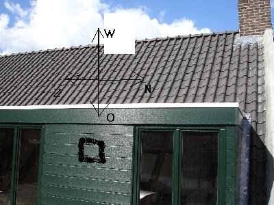

steventje Geplaatst: 15 september 2007 Geplaatst: 15 september 2007 Ben mssn ook van plan om mijn multytenne op mijn plat dak te zetten. Dit dak is van roofing. Hebben jullie foto's van die tegels en rubberen matje? bedankt! Multytenne Twin
SkullOne Geplaatst: 15 september 2007 Geplaatst: 15 september 2007 Citaat: Ben mssn ook van plan om mijn multytenne op mijn plat dak te zetten. Dit dak is van roofing. Hebben jullie foto's van die tegels en rubberen matje? bedankt! Als je een rechte muur hebt is het met de Multytenne handiger om 'm daar aan te bevestigen. Waarom?: Er zit namelijk een goede muurbeugel bij die veel makkelijker uit te richten is. Als je een dakopstelling wilt moet je een extra hulpstuk kopen en zo'n dakframe. Is allemaal duurder en ingewikkelder.
steventje Geplaatst: 15 september 2007 Geplaatst: 15 september 2007 Ik heb wel een rechte muur onder mijn plat dak natuurlijk maar die muur staat naar het Westen gericht (zie foto) Het zwarte vierkantje is de plaats waar mijn muurbeugel komt te staan. Kan ik die nu genoeg draaien om mijn multytenne naar het zuiden te richten? Multytenne Twin
SkullOne Geplaatst: 15 september 2007 Geplaatst: 15 september 2007 Citaat: Ik heb wel een rechte muur onder mijn plat dak natuurlijk maar die muur staat naar het Westen gericht (zie foto) Het zwarte vierkantje is de plaats waar mijn muurbeugel komt te staan. Kan ik die nu genoeg draaien om mijn multytenne naar het zuiden te richten? Als je het precies wil weten moet je je het volgende realiseren: De Multytenne kan 4 satellietgroepen ontvangen vanaf 13 graden oost t/m 28.2 graden oost. De zon staat om 12.00 uur 's middags Greenwich tijd oftewel GMT boven de 0-mederiaan te Greenwich, dat is dus 14.00 uur onze tijd (zomertijd=GMT+2). De aarde draait 1x per 24 uur rond. Ergo legt de zon aan de hemel vanuit de aarde gezien 15 graden af per uur (360 graden / 24 = 15 graden). Elke minuut legt de zon dus 0,25 graden af aan de hemel. De zon gaat van oost naar west. Dus de eerste positie die je tegenkomt is die van de Astra 2, namelijk 28.2 graden. 28.2/0,25 = 113 minuten(afgerond) voordat hij boven de 0-graden merediaan staat. Ergo is dat 113 minuten voor 14.00 uur = 12.07 uur. Voor de Hotbird is dat dan 13/0,25 = 52 minuten voor 14.00 uur, ofwel 13.08 uur. Als je dit begrijpt weet je dus dat de zon tussen 12.07 uur en 13.08 uur (zomertijd) in de richting staat waar de Multytenne naar moet kunnen 'kijken'. Op dit moment beschrijft de zon een baan die wat hoger ligt dan de baan waar de satellieten staan. Rond 10 oktober volgt de zon die baan echter exact. Heb je op die tijd, tussen 12.07 en 13.08 uur dus zonlicht op de plek waar je de schotel wilt hangen (als in: kun je van exact die plek van het hele oppervlak van de schotel de zon zien) dan is die plek dus wat dat betreft geschikt. Let erop dat groeiende bomen e.d. op termijn dit kunnen beïnvloeden.
steventje Geplaatst: 15 september 2007 Geplaatst: 15 september 2007 Bedankt voor de uitleg SkullOne, ik zal het eens nakijken. Wat mijn muurbeugel betreft, kan ik die ver genoeg draaien om mijn Multytenne in de juiste positie te hangen. Zie mijn vorige tek Multytenne Twin
