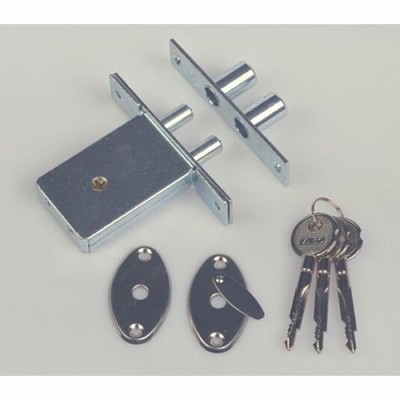

Deze bijzetsloten kregen ze niet open, en zijn het goedkoopst:
Slechts 14 euro, online, maar hoe krijg je die ingebouwd zonder houtbewerkinggereedschap?

Citaat:
Nou eeuuh inderdaad met een klopsleutel niet open te krijgen, maar wel eens met een sterschroevendraaier geprobeert?
Ik heb al heel wat deuren beveiligd met deze sloten gezien, geen braaksporen en toch een inbraak.
Gewoon dus een sterschroevendraaier in het gat rammen waar je normaal de sleutel in steek en de deur van het slot draaien.
Ergste van alles is dat je de deur achter je ook gewoon weer op slot kunt draaien en bij veel van dit soort sloten het slot daarna ook nog weer met de sleutel kunt gaan bedienen.
En ga dan je verzekering maar eens uitleggen dat je de deur toch wel echt op slot hebt gedaan en niet zelf wat achteruit hebt gelegd <img src="/forums/images/graemlins/blush.gif" alt="" />
