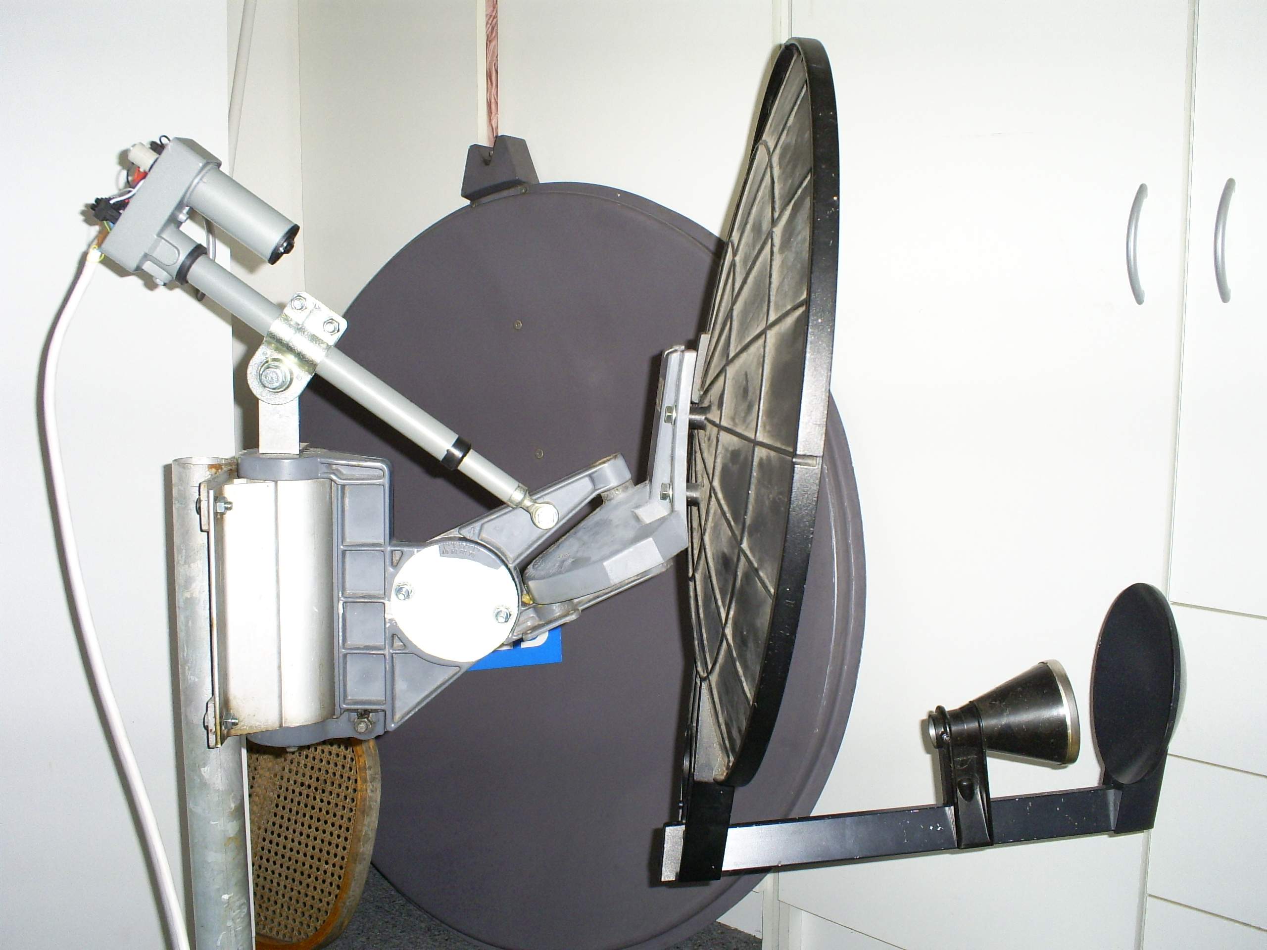

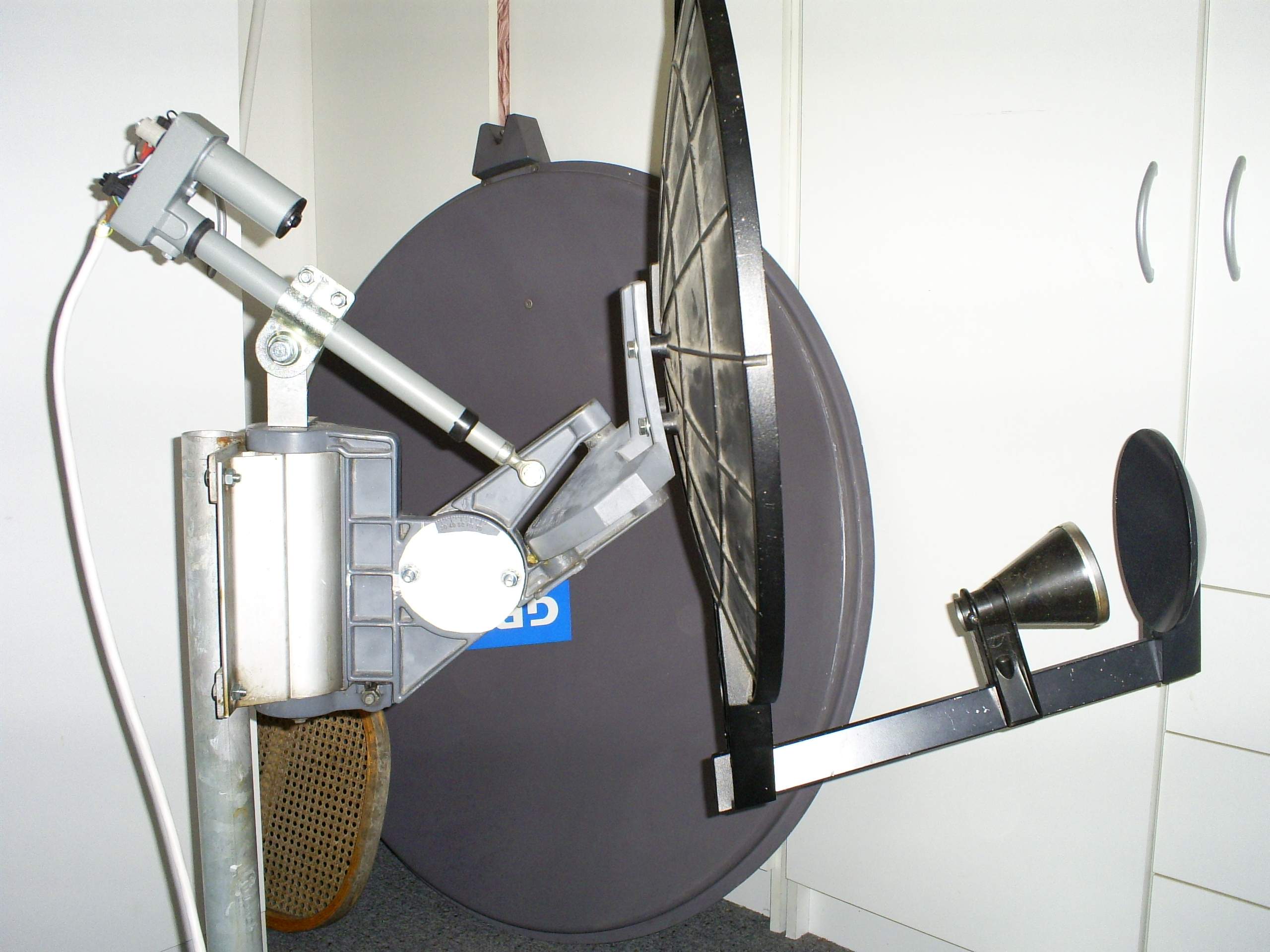

Snuffer Geplaatst: 7 januari 2008 Geplaatst: 7 januari 2008 Ik dacht dit moet kunnen dit zijn de eerste test opstellingen. In het hart is nu een glijbusje gemonteerd waardoor de speling weg is. Het Alu. hoeklijntje is niet stevig genoeg dit zal ik morgen of deze vervangen door een stevigere constructie. TBS IPTV FEEDS NETWERK MAKEN .

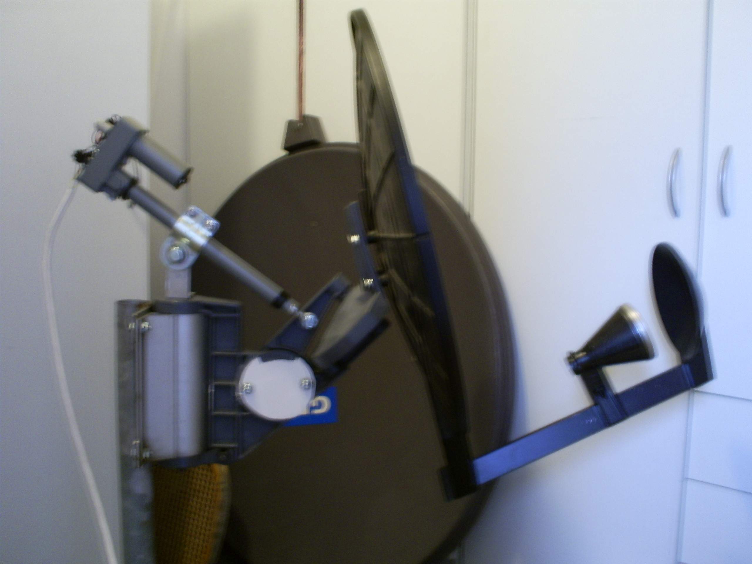

Snuffer Geplaatst: 7 januari 2008 Auteur Geplaatst: 7 januari 2008 12 Graden up TBS IPTV FEEDS NETWERK MAKEN .

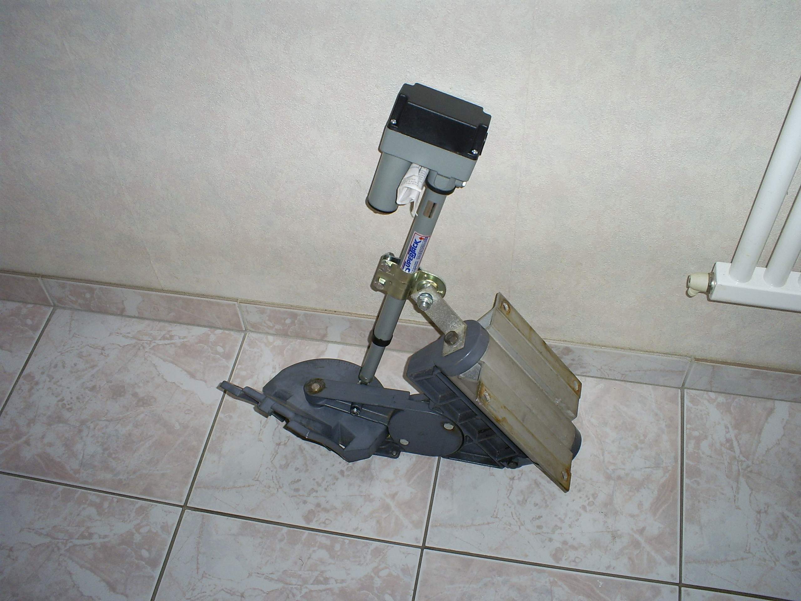

Snuffer Geplaatst: 7 januari 2008 Auteur Geplaatst: 7 januari 2008 en 12 graden down TBS IPTV FEEDS NETWERK MAKEN .

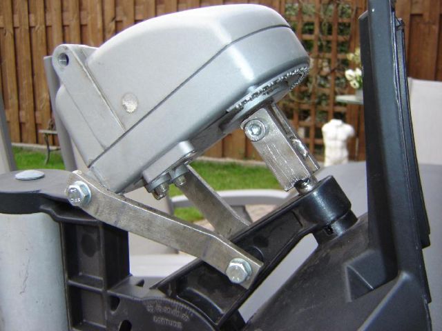

Snuffer Geplaatst: 7 januari 2008 Auteur Geplaatst: 7 januari 2008 Na veel fouten van mijn kant staan ze er nu toch. TBS IPTV FEEDS NETWERK MAKEN .
Snuffer Geplaatst: 7 januari 2008 Auteur Geplaatst: 7 januari 2008 Sjaak Ik heb gebruik gemaakt van het gat wat er standaard zit "10mm" (moest wel een busje draaien van 8,4 naar 10 mm)de de Acc. heeft er geen enkel probleem mee ik kan hem niet tegenhouden met de beste wil van de wereld niet. Wat betrefd het kogel bedoel je daar de klem mee die om het dikkere gedeelte zit? Ik kan ook het bestaande asje uit het draaigedeelte halen daar een langere in dan is de weerstand nog minder en staat de Acc ook echt horizontaal. Dit is natuurlijk de eerste opzet en zeker wel voor verbeteringen vatbaar. Maar het werkt zonder problemen. Deze maar ingebruik gaan nemen en dan de volgende weer verbeteren. Ik heb nu ook een slipkoppeling gemonteerd gewoon het asje van de motor doorzagen 7 mm ertussen uit gehaald en de slipkoppeling daarneer gezet past zelfs in het kunstof motorhuis dus uh we zitten niet stil is de winter toch nog ergens goed voor Sjaak <img src="/forums/images/graemlins/grin.gif" alt="" /> TBS IPTV FEEDS NETWERK MAKEN .

Snuffer Geplaatst: 7 januari 2008 Auteur Geplaatst: 7 januari 2008 @ Sjaak Waar de kogel nu zit is een heel mooi punt hiervoor vandaar deze keuze zie bijlage. @ Tonskidutch De Acc. heeft 36 Volt nodig, ik kan hem nu via een losse box sturen en via de PC met het programma van MIBI voor een normale stab of diseq motor met VBox of Aston satseeker. Het zou natuurlijk ook via de PC gaan "maar" dan heb ik een interface nodig en een programma dit kan ik zelf niet schrijven <img src="/forums/images/graemlins/confused.gif" alt="" />dus zal het wel met de extra losse unit blijven werken. TBS IPTV FEEDS NETWERK MAKEN .

Snuffer Geplaatst: 8 januari 2008 Auteur Geplaatst: 8 januari 2008 @ Trust Eerst heb je enorm geholpen toch omtrend het glijbusje onderwerp. <img src="/forums/images/graemlins/xyxthumbs.gif" alt="" /> Ik wilde toch eigenwijs zijn en het testen, de dosering gaat prima dus ik laat het zo. Ben wel met je eens dat het minder vermogen kost (kracht) voor de Act. Zoals je weet heeft 1 helft een gat en de andere en uitstulpsel. het uitstulpsel is gelijk aan de diameter van een standaard glijbusje alleen het gat moet groter geboord worden naar 12,1 hierna met loctide (rood) erin gelijmd. Voor de Greg?motec daar heb ik al even naar gekeken maar dat is ook geen punt alleen hij gaat geen 12 UP max 7 graden dit .i.v.m het huis van de Motec maar toch genoeg voor 20 W en 3 Oost. Deze Motec staat op de greg die ik gebruik voor gewoon TV kijken een 55 Cm Fibo dus die hoeft ook geen elevatie te hebben maar toch leuk als het in de toekomst kan. @ Sjaak Jou aanbod neem ik graag <img src="/forums/images/graemlins/blush.gif" alt="" /> aan ik gebruik hem dat om deze elevatie te sturen met de maker van DVBdream al contact gehad en hij schrijft voor mij een klein tooltje (MOD File) voor in DVBDraem die de Diseq commado's geeft voor de elavatie. Ik gebruik de sturing die in DVBDream zit voor de motor toch niet die stuurt vanuit een Fortec. hij hoeft volgens hem alleen de letters in het programma maar te verandren de comando's etc blijft het zelfde. O ja nut uh als feedhunter zeker wel zo zit 20 West regelmatig 2 graden hoger 3 Oost is al bijn 4 graden en 37,5 W zit geloof ik ook zoiets weg dus die 12 graden is ruimschoots voldoende nu maar eens kijken of het beeld en het signaal er op vooruit gaat. TBS IPTV FEEDS NETWERK MAKEN .

Snuffer Geplaatst: 9 januari 2008 Auteur Geplaatst: 9 januari 2008 wat denken we van deze???????? slipkoppeling. kan net binnen in de motorkast. Asje doorzagen paar mm van het asje af en deze ertussen nooit geen defecte tandwielen meer. Tandwiel is niet echt duur maar toch (13 Euro orgineel) TBS IPTV FEEDS NETWERK MAKEN .
swartbroek Geplaatst: 9 januari 2008 Geplaatst: 9 januari 2008 Dan is je pulsen terugkoppeling verlopen nadat de motor geslipt heeft DB 7000 met Moteck SG 2100 / gregorian schotel 90 cm draaibaar.
Snuffer Geplaatst: 9 januari 2008 Auteur Geplaatst: 9 januari 2008 Dat klopt maar het tandwiel is heel. De vraag is dan waar ge je voor?? Ik ben nu bezig met een microswitch( breek) die in de handvaten van een motor zitten te monteren zodra deze dan schakelt is de 36 Volt onderbroken wel kan hij dan de andere kant op draaien(terug)en blijven de pulsen wel bewaard/geldig/hetzelfde. Zag dat ik de koppeling niet had geupload hier nu wel dan TBS IPTV FEEDS NETWERK MAKEN .
