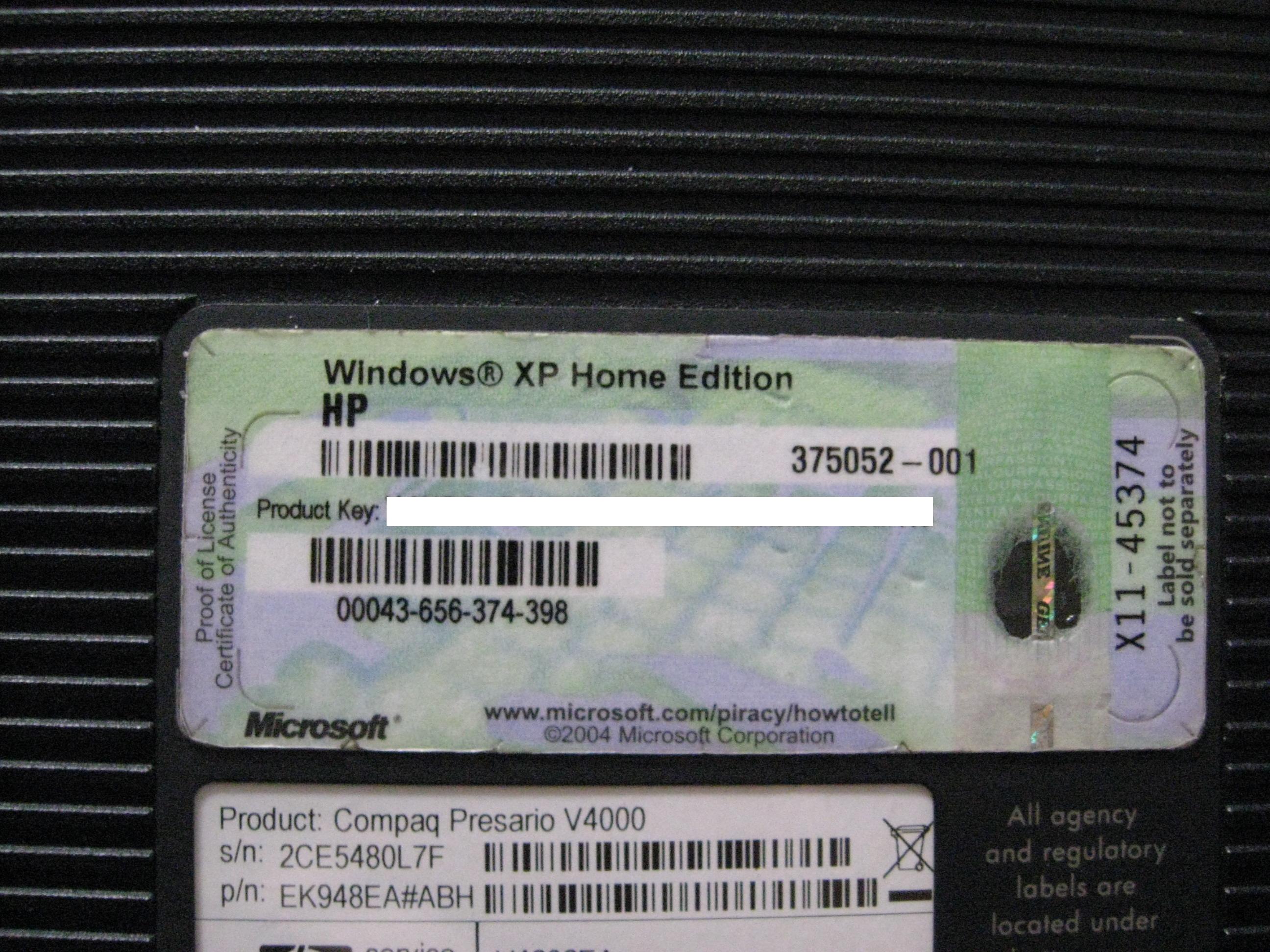

@topicstarter:
Post even HP model/productcode van de notebook. Als je eenmaal de universele sparepart code er bij hebt moet dit eenvoudig te betrekken zijn bij diverse aanbieders.
En dit soort dingen kun je ook vragen aan support, maar als een laptop niet meer aangaat zijn ze nu eenmaal verplicht dit soort dingen te vragen want je wilt niet weten hoe vaak dat er een adapter stuk is, niet aangesloten. Niemand zit te wachten op nacalculatie als er een specialist op locatie komt voor zulke futiliteiten.
378975-001 - HP Presario V4000 54g 802.11 b/g Wireless Laptop Mini-PCI Card
Nu ff flink googlen en / of te koop vragen smile
