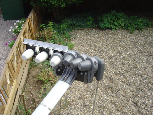

edbe Geplaatst: 11 februari 2008 Geplaatst: 11 februari 2008 dan zou ik voor Archsat DJ85EM gaan, omdat die wat goedkoper is dan de BIGSAT van Visiosat. zelf heb ik een Visiosat G4 gehad en daarna een losse beugel erop gezet voor de Sirius en Thor (zie foto) 2 x KPN TV+ Box & Formuler Z11 Pro
