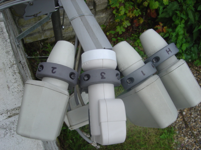

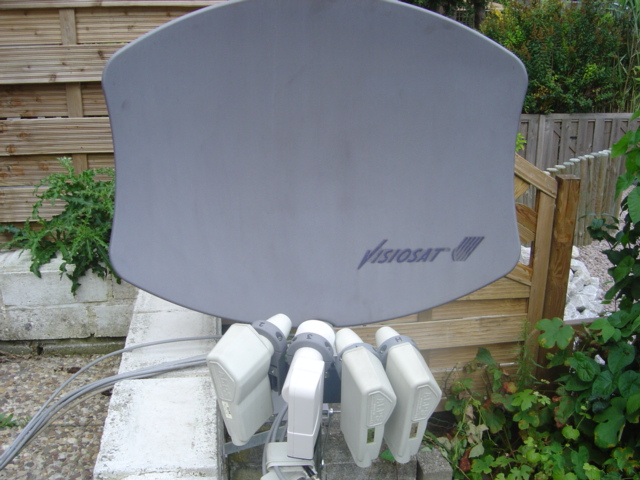

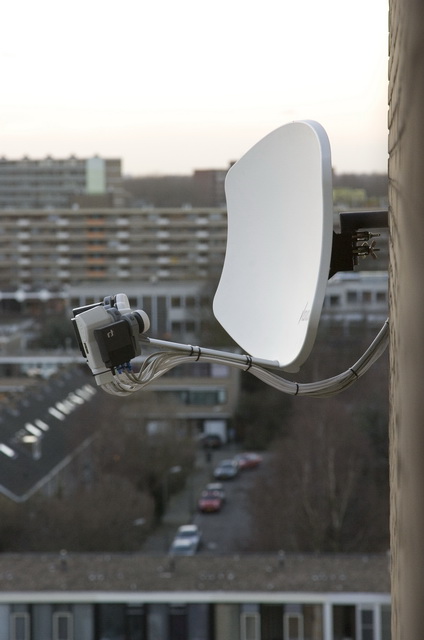

Ik heb zelf een visiosat met zo'n "G4" houder met 4 x quad LNB's zonder extra verstevingingen.
Hangt al een jaar in weer en wind en geen centje pijn. Geloof me, waar deze hangt kan het echt spoken, op 8 hoog precies om het hoekje van de flat waar de wind bij het minste of geringste al omheen giert. (zie foto)

Toen ik 'm opgehangen had, had ik ook een klein beetje mijn twijfels maar de praktijk leert mij in ieder geval dat het allemaal best meevalt. Heb 'm ook sinds dat ie hangt nooit opnieuw af te hoeven stellen of wat dan ook.

Ja, ik heb 4 quads aan de arm hangen en dat is geen probleem. Ik moet wel zeggen dat mijn Visiosat in de luwte staat en voor de zekerheid heb ik een baksteen onder de arm geschoven ter ondersteuning.

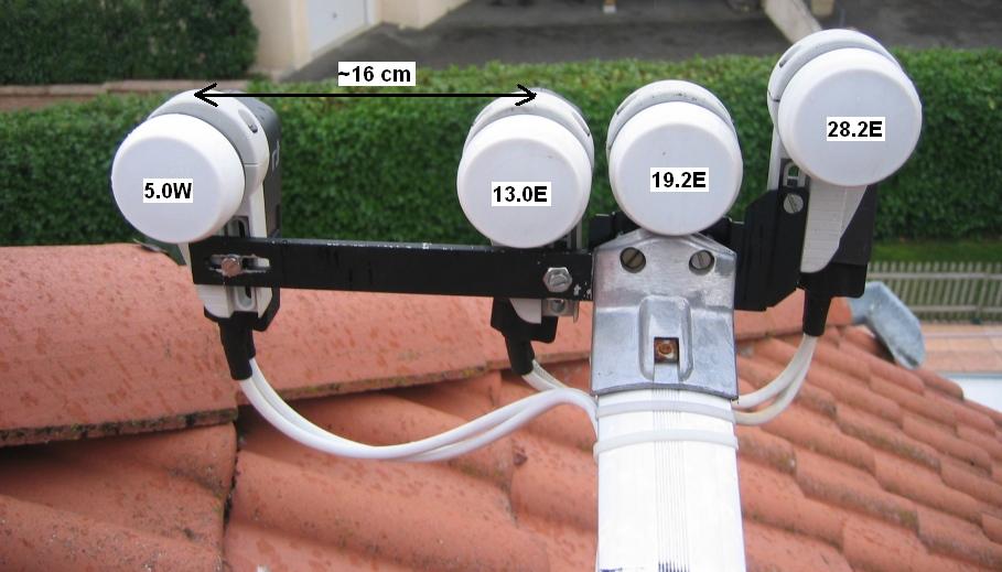

Je kunt heel gemakkelijk een paar verstevigingen aanbrengen. Je koopt een alluminium buisje ,doorsnee 10mm., lengte pakweg 1.50 mtr. Je maakt 2 buisjes met aan beide kanten platgeslagen uiteinden natuurlijk wel op maat die bevestig je aan de zijkanten van de schotel met boutjes dat doe je ook aan de lnb kant. Zo ongeveer als de bigsat. heeft. Ik denk dat dit toch stevig is!!

Dit zou ik ook wel willen. De Viosat BIGSAT heeft ook zijstangen.
Heb je ook even een foto?
Hoe hoog heb je ze bevestigd aan/in de de zijkanten van de schotel?
Waar heb je ze bevestigd in de lnb-stang?
Ik heb niet zo'n schotel maar ik zou ze op ongeveer eenderde van onderen af gerekend van de schotel plaatsen zodat de stangen ongeveer haaks tegen de zijkant van de onderkant van de beugels van de lnb bevestigd kunnen worden. Kijk naar de foto van de bigsat. Deze staat iets naar onderen op deze schotelsite.
(nog)geen centje pijn......heb 'm al 6 jaar en nu met 4x twin en een uitsteek arm......
