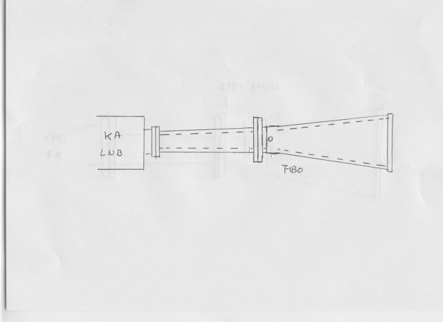

Maar het gaat dus om de diameter van het buisje (middelste gedeelte) van de feedhorn naar de LNB. Zie tekening met dank aan trust.

In de bestaande Fibo KU band feedhoorn komt een busje deze past uitwendig precies in de bestaande en is inwendig:
299.8 x Freq. = golflengte
0,7 golflengte diameter is ideaal dus.
(299.8 x 20100 MHz = 0.014915 cm x 0,7 = 10.44 mm) dus 10 mm is perfect.
aan het eind van het busje zit een flens die past op de KA lnb en dat is het.

Ziet er interessant uit. Maar krijg je geen verschrikkelijke misaanpassing op het punt waar "het middelste buisje" aan de eigenlijke horn vast zit. Want daar heb je het kopse eind van het buisje (wat je in de originele buis schuift) zitten...
Enige manier om dat op te lossen is volgens mij het uiteinde van het nieuwe buisje vloeiend te laten aansluiten op de feedhorn...

Het buisje zou dan dus conisch moeten lopen van de diameter van de orgine feedhorn naar die 10mm toe.
Dit zou wel kunnen ja het wordt dan zoals Trust zijn plaatje.
