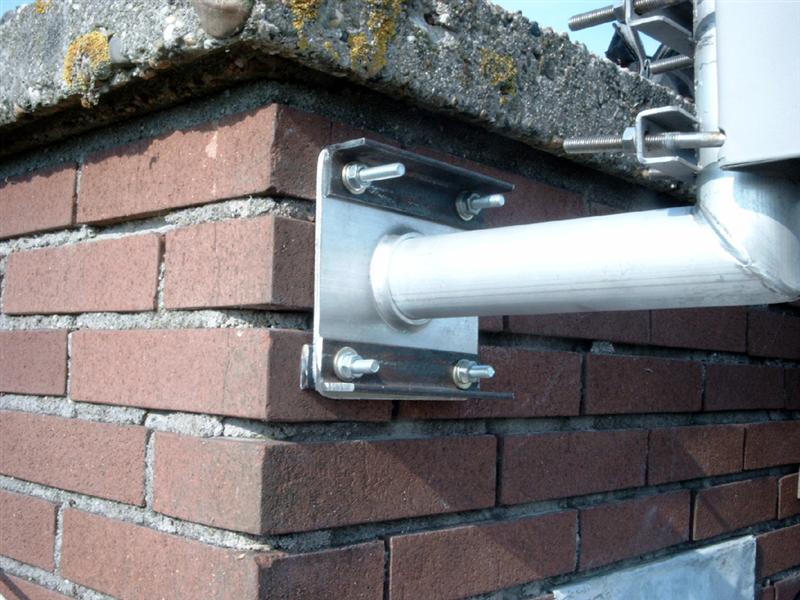

bob0r Geplaatst: 24 mei 2008 Delen Geplaatst: 24 mei 2008 Schotel is helemaal vrij, vlak bij zee (hemelsbreed). Motor + 80CM schotel = last van de wind. Wat bij mij meestal werkt, wel wat omslachtig is de schotel tegen de wind in afstellen, als ik wat wil opnemen. http://dircd.com/schotel_aug_2004/001.jpg Wind doe je gewoon weinig tegen als je openlijk de sat signalen en wind kunt ontvangen !!geen URL in je handtekening!! Link naar reactie Delen op andere sites Meer opties om te delen...
Snurker Geplaatst: 24 mei 2008 Delen Geplaatst: 24 mei 2008 Citaat: http://dircd.com/schotel_aug_2004/001.jpg Wind doe je gewoon weinig tegen als je openlijk de sat signalen en wind kunt ontvangen Gelukkig zit de beugel met 4 bouten vast !! ( Straks zijn meer behangers nodig om OLED schermen tegen de wand te plakken) Link naar reactie Delen op andere sites Meer opties om te delen...
boarder Geplaatst: 25 mei 2008 Delen Geplaatst: 25 mei 2008 Let op met de ALU-beugels. Ik heb vorige maand een dergelijke beugel vervangen die afgescheurd was door de wind. Vervangen door een stalen beugel. De beugel was defect op de lasnaad. Link naar reactie Delen op andere sites Meer opties om te delen...
