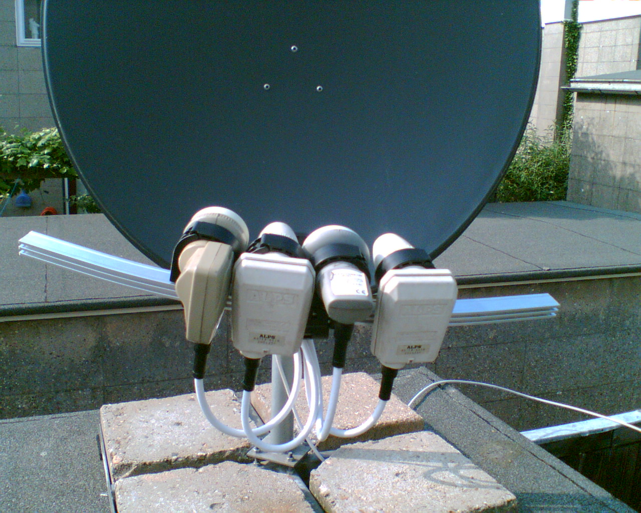

Gast BGroove Geplaatst: 7 juni 2008 Geplaatst: 7 juni 2008 Zou opzich moeten kunnen toch? Ik heb zelf dan een triax 88cm hangen deze schijnt hier wel beter voor te zijn om deze 4 sat's mee te ontvangen. Ik had hier in het begin ook wat moeite mee met afstellen terwijl het achteraf eigenlijk heel simpel was. Heb je foto effe aangepast. Bij mij zat dan die beugel verkeerd om waar de lnb houders aanzitten let daar goed op of die goed zit. En de 2 middelste lnb's moeten helemaal tegen elkaar aan. Dan vervolgens de lnb waarbij ik 19 gezet heb zodanig afstellen dat je daar de astra1 op ontvangt. De rest zou dan niet zo moeilijk moeten zijn de buitenste lnb's zitten ongeveer een duimbreedte van de binnenste lnb's af. Zo heb ik het op m'n 88 gedaan dan, weet niet of het op een 78cm ook hetzelfde is kwestie van uitproberen.
Henksat Geplaatst: 7 juni 2008 Geplaatst: 7 juni 2008 Origineel bericht van: BGroove Bij mij zat dan die beugel verkeerd om waar de lnb houders aanzitten let daar goed op of die goed zit. Nu ik goed naar de foto kijk, óók hij heeft de beugel verkeerd om zitten, zo gaat het niet gauw lukken. Dreambox 8000HD, Xtrend et5000 & et9000, Qnap 209-II Pro 2Tb,Wavefrontier T 90,Stab HH120 Triax 78 cm, Triax 78 cm CDS Duo LNB Member of the PLi team

Gast tiesum Geplaatst: 8 juni 2008 Geplaatst: 8 juni 2008 Bedankt allemaal voor jullie reacties. Ik denk dat ik de beugel er toch echt goed op heb zitten. Hij zit erop zoals het op dit plaatje staat weergegeven: Andersom kan niet lijkt me. Of zie ik iets over het hoofd? Voor de duidelijkheid, ik heb nu dus wel Astra 1,2 en hotbird, maar geen Astra 3. En Nederland moet morgen al spelen....
Spotvogel Geplaatst: 8 juni 2008 Geplaatst: 8 juni 2008 Beugel zit goed, maar Astra 3 krijg je er nooit met goed fatsoen op, die 78 is gewoon te klein, ivm de fysieke grote van de LNB's moet je minimaal de 88 hebben.
