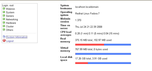

voor linux gebruik ik webadmin. kan je van alles mee doen.
Werk ik ook mee. Hiermee kun je je Linux Server goed beheren.
Ik kan je Webmin dan ook warm aanbevelen.
CU
Lambik

hallo lambik, ik heb webmin gedownload bij sourceforge.net.
er zijn meerdere versies, ik neem aan dat jij ook de windows versie (webmin-1.420.zip (ZIP format suitable for Windows, 17M) gebruikt om op afstand de server te kunnen bedienen?
Moet een deel van de bestanden nog in een directory van de linux server worden geplaatst en via local ip worden aangesproken?
wellicht een korte tip??? dank bij voorbaat...
