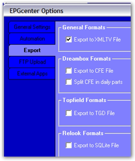

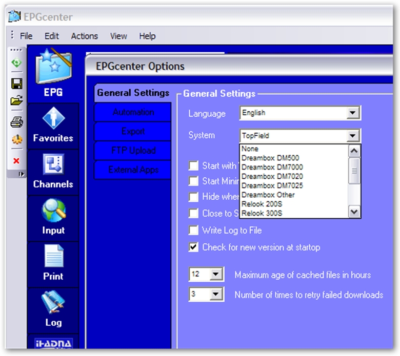

oldebroek Geplaatst: 1 augustus 2008 Geplaatst: 1 augustus 2008 Origineel bericht van: Tonskidutch ken je deze E2_LOADEPG ver. 0.40 (modular version: SkyItalia + BSkyB) let op voor enigma2 dat blijkt een programma te zijn en niet een plugin voor op de cf of hdd en het blijkt dat met juiste script aanpassing je ook andere epg kunt binnenhalen dus maw ook csd ik ben er nog niet mee klaar en heb geen eerste resultaten maar misschien waren er al mensen met de ervaring en dus of het past binnen jouw vraag. cheers Gebruik hier EPGcenter, zou ook met DM moeten werken, maar helaas niet up to date wat betreft kanalen. (gebruik deze voor de noorse kanalen in de tgd-files van Henk Puister)Met een beetje knutselwerk aan de grabber zouden de meeste kanalen toch op te halen zijn en op de dreamepg te laten zien? groet uit het hoge noorden Je hoeft niet aan een boom te hangen om een eikel te zijn.

Gast Invertist Geplaatst: 11 augustus 2008 Geplaatst: 11 augustus 2008 Origineel bericht van: oldebroek Gebruik hier EPGcenter, zou ook met DM moeten werken, maar helaas niet up to date wat betreft kanalen. (gebruik deze voor de noorse kanalen in de tgd-files van Henk Puister)Met een beetje knutselwerk aan de grabber zouden de meeste kanalen toch op te halen zijn en op de dreamepg te laten zien? Op de website van EPGcenter staat ook een voorbeeld configuratie-bestand waarin o.a. de NL-CD zenders zijn opgenomen. Werkt dat ook niet (goed)?
