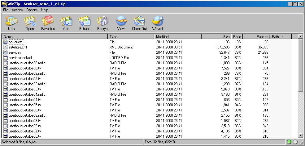

kapoentje Geplaatst: 5 december 2008 Geplaatst: 5 december 2008 Weet je dat zeker ? Bij de Henkesat settings voor alleen Astra 19E. zit een satellites.xlm van 672.506 Bytes. Dit is belachelijk voor een DM7000

hemertje Geplaatst: 6 december 2008 Geplaatst: 6 december 2008 Origineel bericht van: kapoentje Weet je dat zeker ? Bij de Henkesat settings voor alleen Astra 19E. zit een satellites.xlm van 672.506 Bytes. Dit is belachelijk voor een DM7000 niet helemaal waar deze is in de box maar een 80k omdat die ingepakt is in je box het is dus niet zo erg als je verondersteld DM8000 + DM800SE + VU+DUO + Wavefrontier T90 + 10LNBs Hemertje.Dreambox Webmaster Sat-nerds Moderator Plinux Member
kapoentje Geplaatst: 7 december 2008 Geplaatst: 7 december 2008 Origineel bericht van: hemertje niet helemaal waar deze is in de box maar een 80k omdat die ingepakt is in je box het is dus niet zo erg als je verondersteld Nu begrijp ik het even niet. Ik download in PLI de Henksat settings van Astra 19E. Als ik daarna kijk naar de satellites.xlm in var/etc zie ik een file van 672.506 en die is dan eigenlijk ingepakt ?? Zijn alle files in de VAR dan ingepakt?
