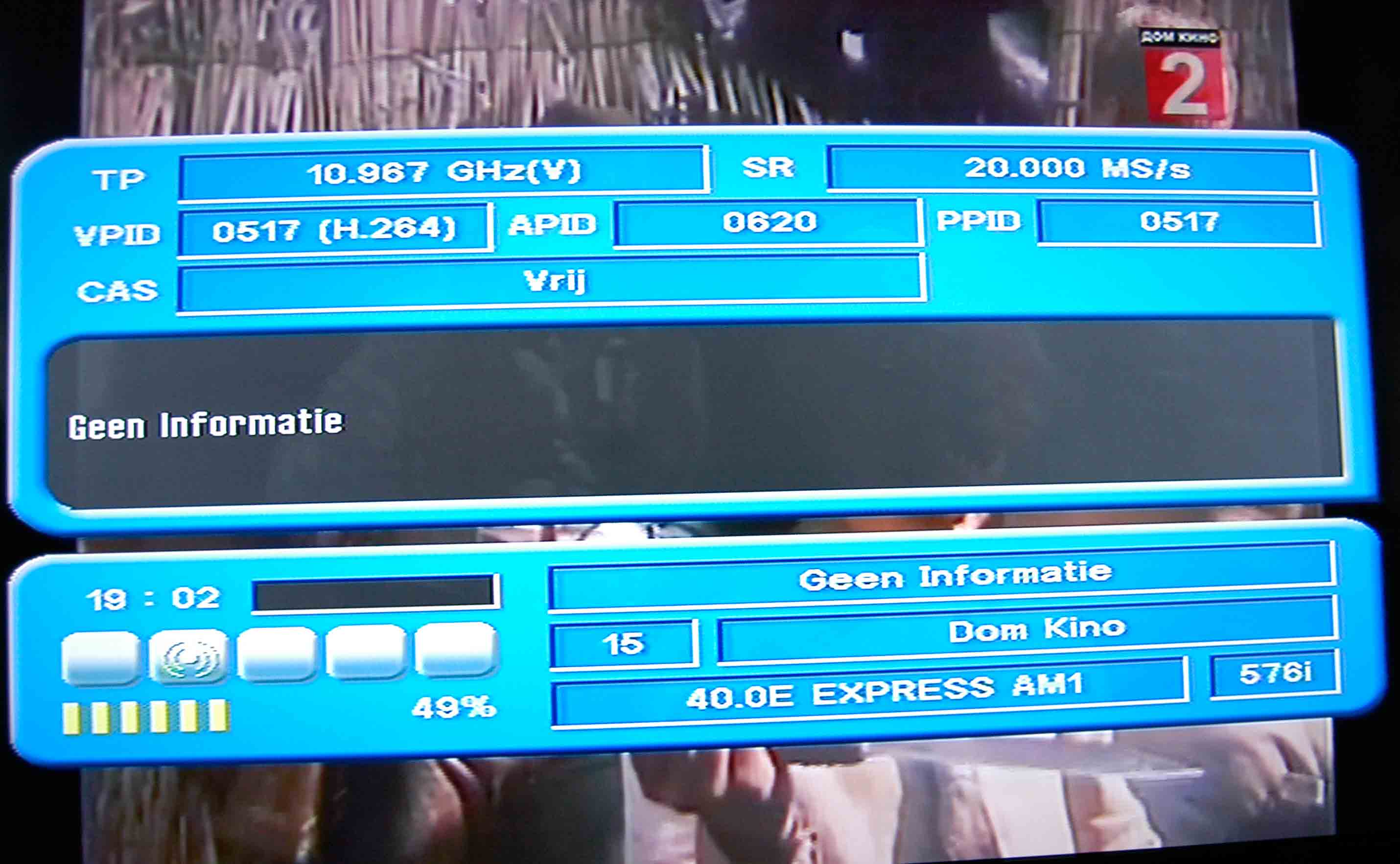

Vandaag had ik wel de 10967V transponder binnen op 42%, maar dan heb je dus nog geen beeld.
Gek genoeg als ik links onder bij mijn schotel een reflectortje plaats stijgt het signaal naar 47% en heb ik beeld. Het hikt wel soms.Dit reflectortje heeft geen verbetering of verslechtering bij alle andere transponders op de Express AM1.

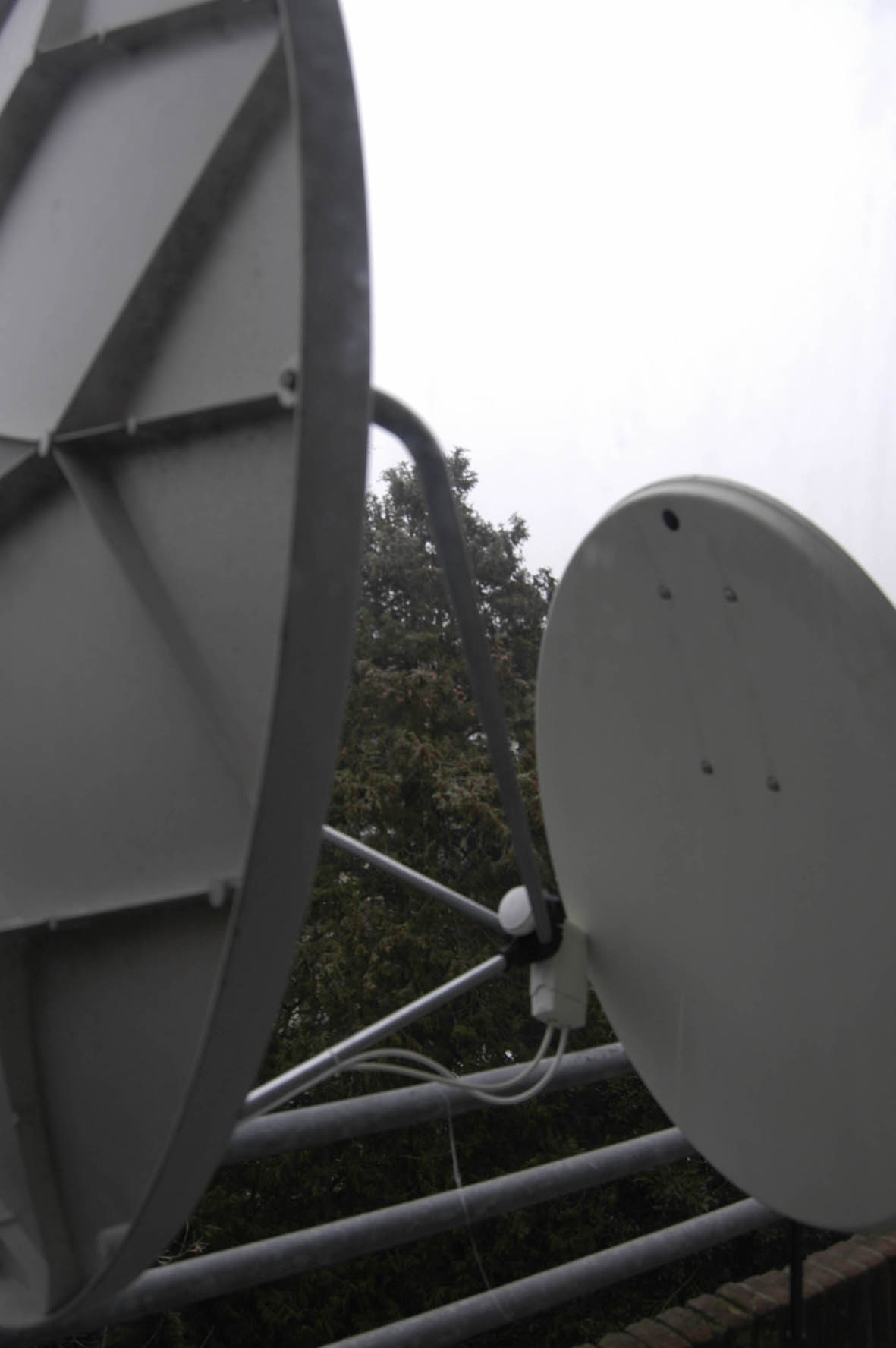

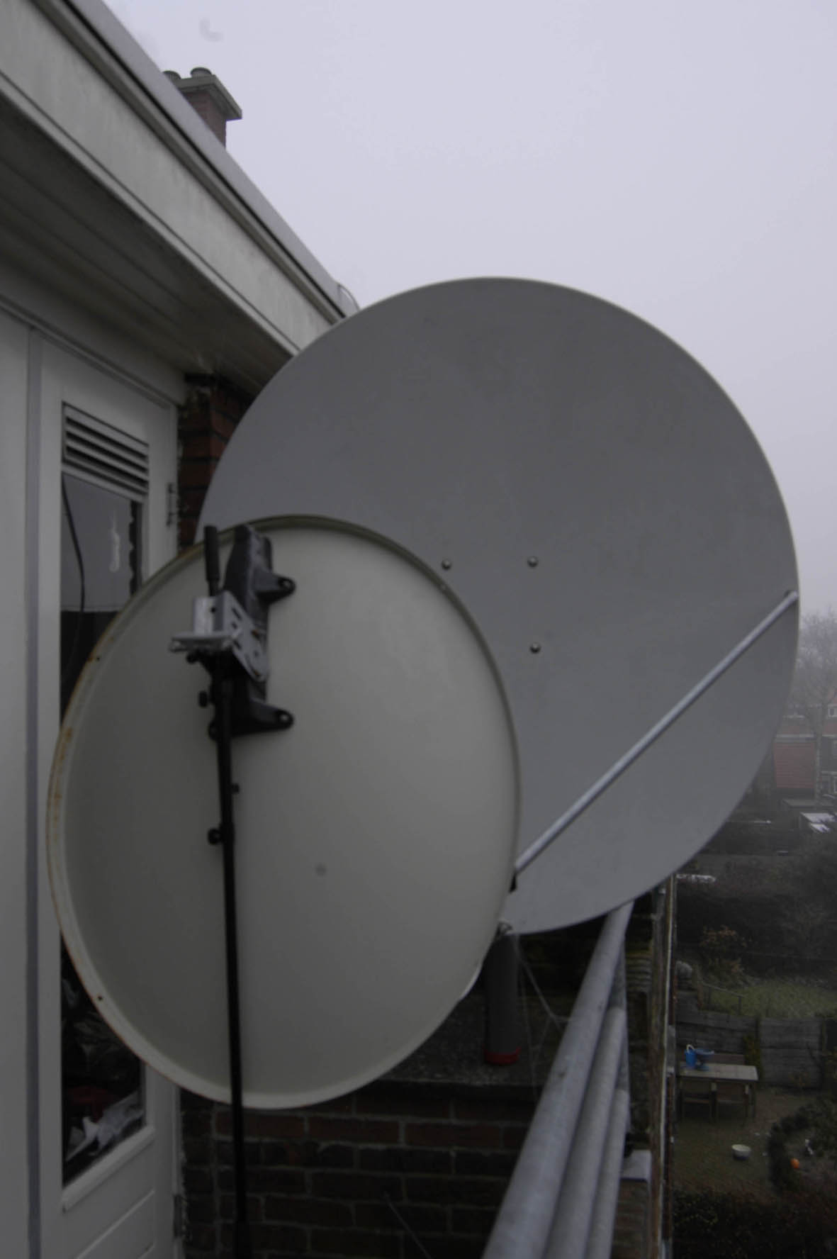

In dit geval heb ik een kleinere schotel op een statief links achter de LNB geplaatst.
Ik wil er morgen best een foto van maken maar het is mij nog niet duidelijk hoe ik die plaats.
Als ik op voeg afbeelding toe klik krijg ik de volgende melding :
Geef de volledig URL in van de afbeelding die je wilt tonen.
Onderaan je Bericht formulier staat bestandsbeheer , klik daar maar eens op ..

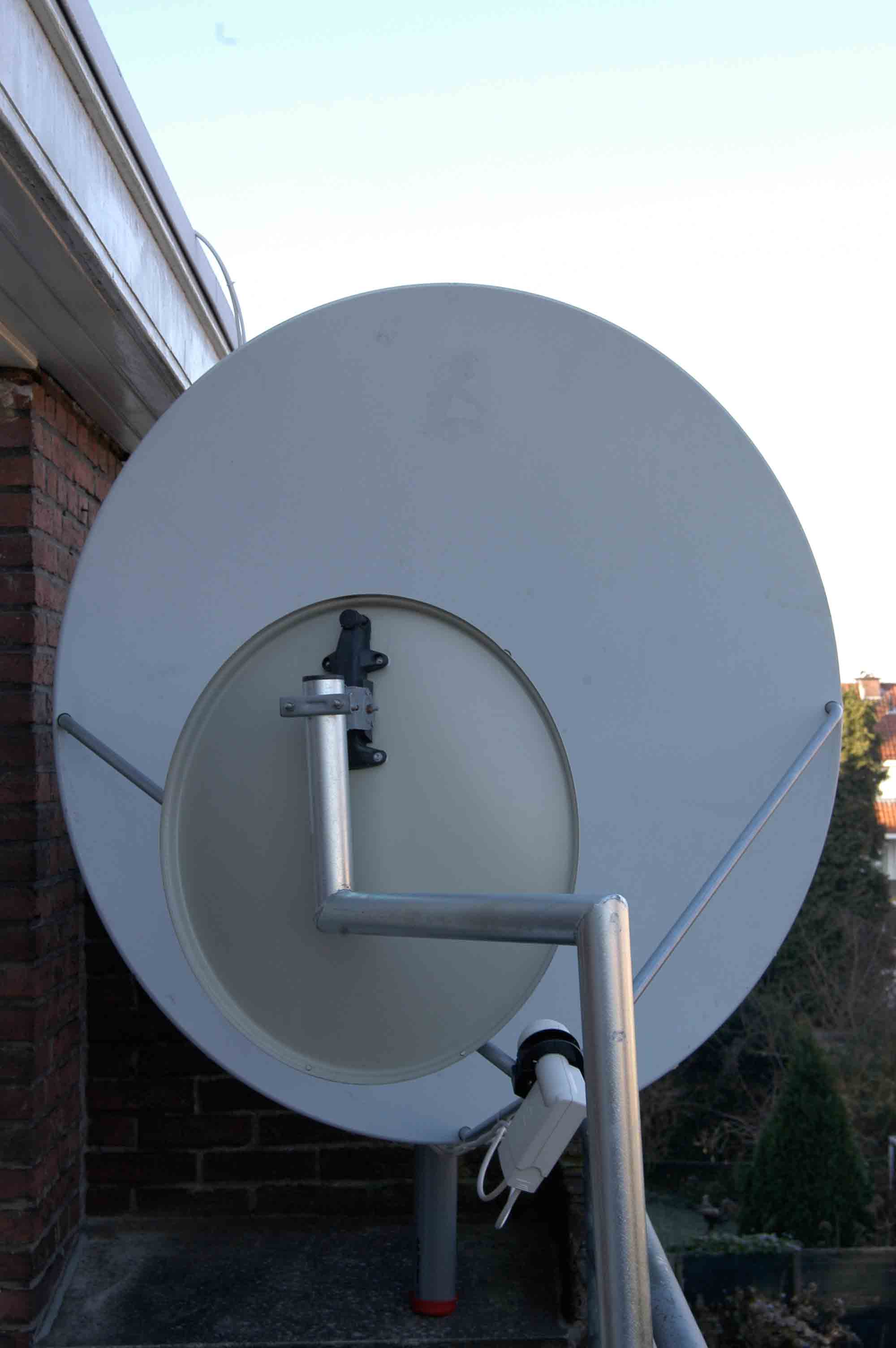

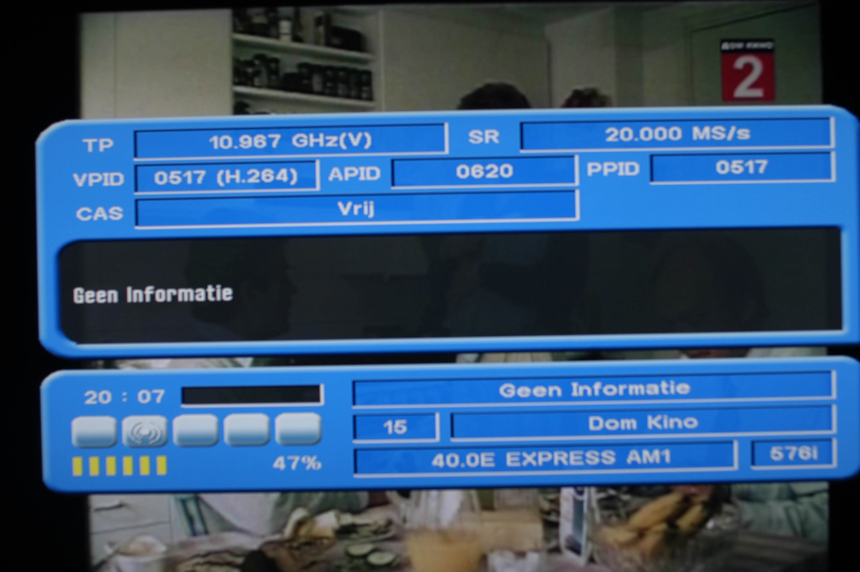

Hierbij de plaatjes van mijn tijdelijke opstelling.
Het signaal steeg gisteravond naar 49%. Nu is het weer 47%.
Helaas weet ik nog steeds niet waarom die transponder zoveel zwakker is geworden.
Het zou leuk zijn als iemand van jullie kan verklaren waarom deze opstelling 5% meer signaal geeft op de 10967V en op de andere transponders geen invloed heeft.

@quinten,
Bedankt voor jouw foto's smile

misschien scherm je er een storend signaal mee af .
Heb je het ook al geprobeerd met die "hulpschotel" achterstevoren ?
Als ik de foto's met het hulpschoteltje bekijk, zou ik toch echt denken dat die "schaduw werpt" op de schotel voor signalen afkomstig van de Express AM1.
Zou het misschien zo kunnen zijn dat de grote schotel, ook zonder hulpreflector, al gedeeltelijk in de schaduw van het (warme) gebouw staat, en dat de hulpreflector deze vervangt met de veel minder storende (koudere) vrije ruimte?
Zelf heb ik ook wel eens enige verbetering kunnen bereiken op een 85 cm Gibertini. Deze hebben een nogal lage F/D dus de LNB ontvangt relatief veel storend signaal van voorbij de buitenrand van de schotel.
Door een metalen dienblad halverwege in het verlengde van de LNB arm te houden, was een merkbare winst te boeken (op zwakke Turksat transponders). Ook hier "diende het dienblad" smile als afscherming tegen de warme gebouw-straling.

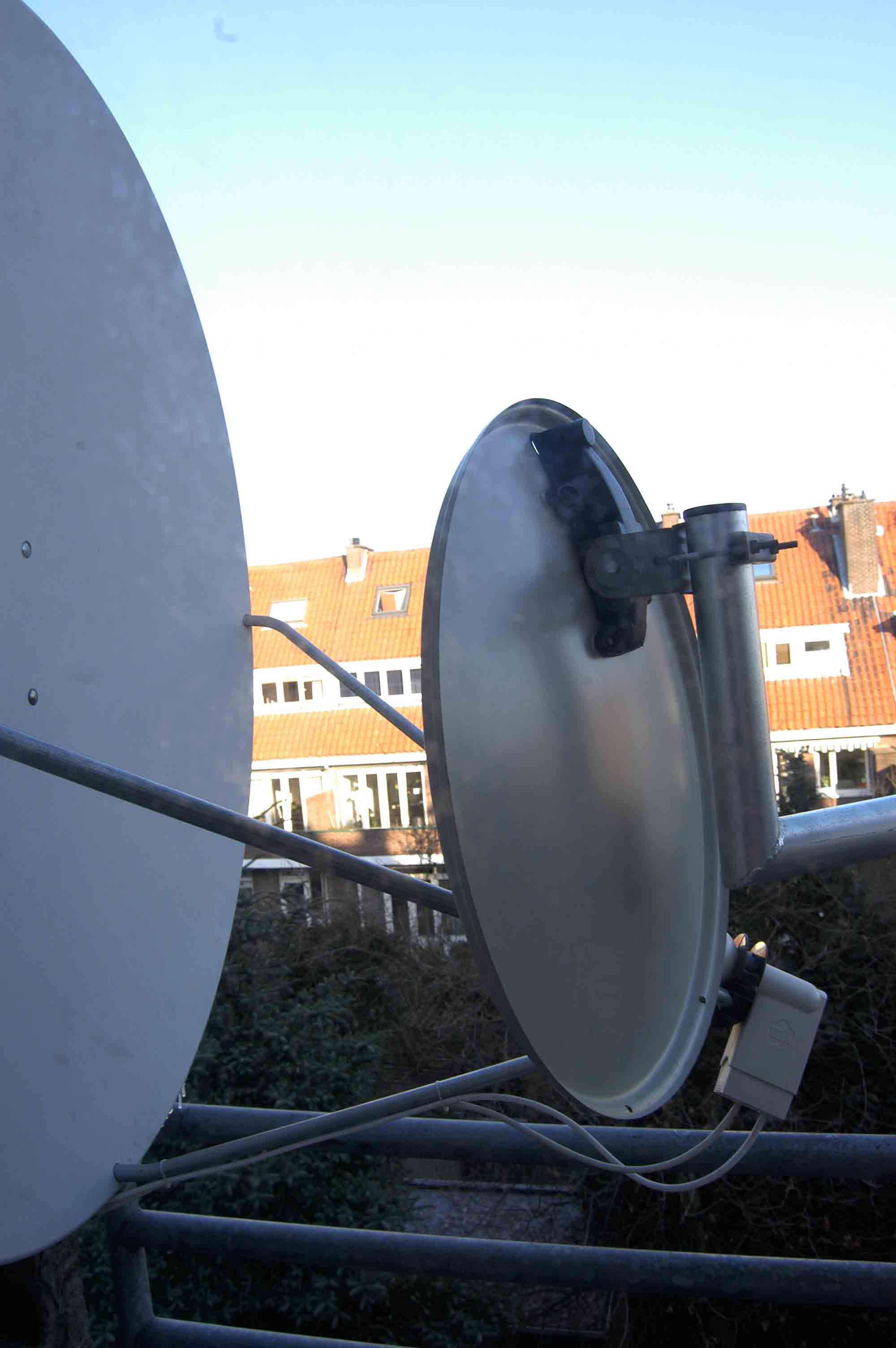

Inmiddels van de tijdelijke opstelling een permanente gemaakt.
(zie bijlage)
Het bleek dat een 60 cm schoteltje het beste werkte.
Zonder schoteltje geen ontvangst, met schoteltje een magere 49% en dus beeld.
