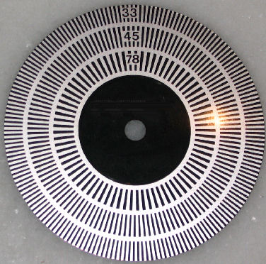

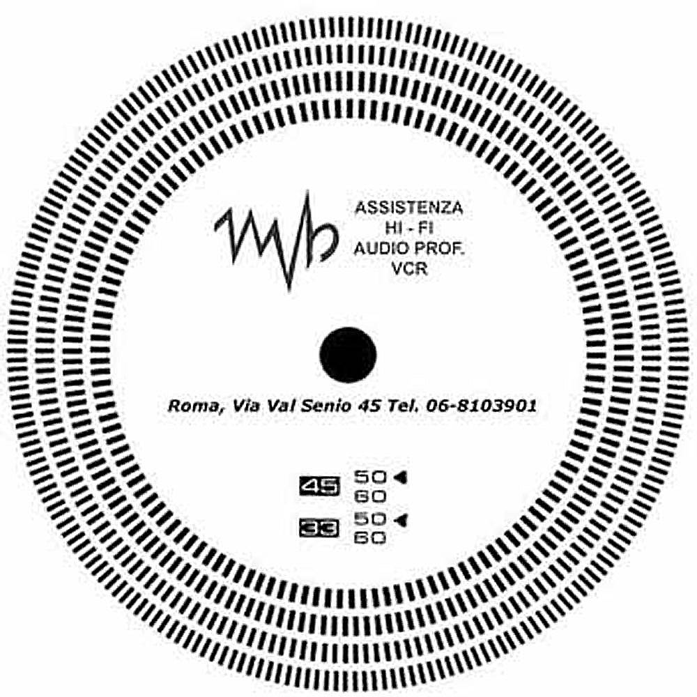

Ik weet niet of je ze nog kan krijgen. maar je had vroeger van die plaatjes met streepjes die je op je draaitafel kan leggen. Als je bv 33 1/3 toeren lp draait, moet die streepjes van 33 stil staan. Ik heb ff een fotootje voor gemaakt wat ik bedoel.

Sttur me anders een pm met jouw email adres dan stuur ik jou een foto van mijn streepjes schijfje op hoge resulutie, met de juiste afmetingen ( doorsnede ), die kan je dan afdrukken en gebruiken.

Is het dan de juiste grote Steve, want stel dat hij in ø een paar mm groter of kleiner is, werkt het volgens mij niet.
